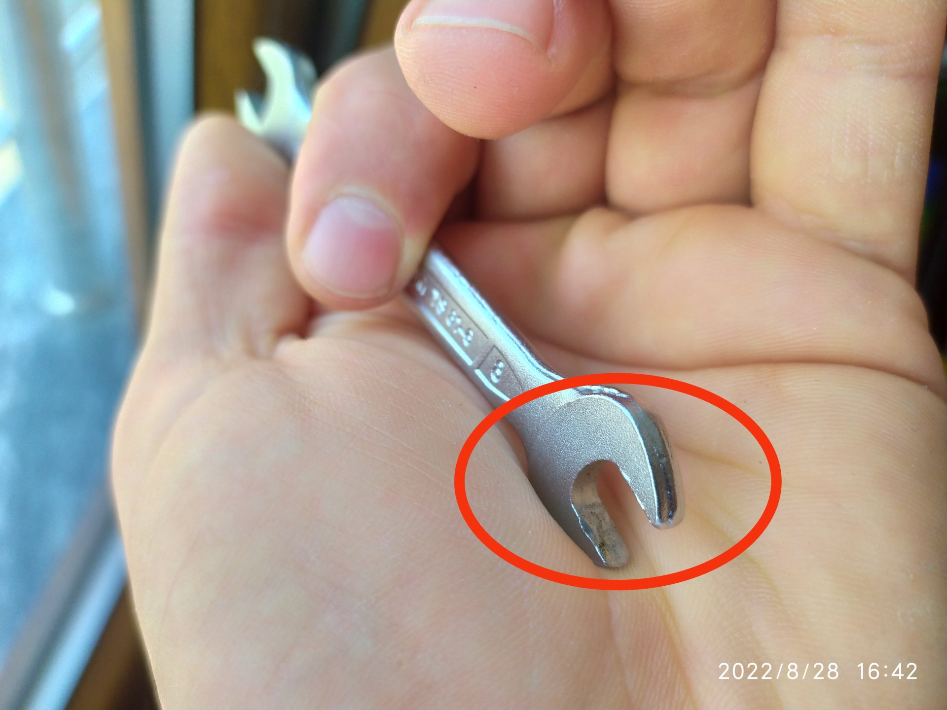

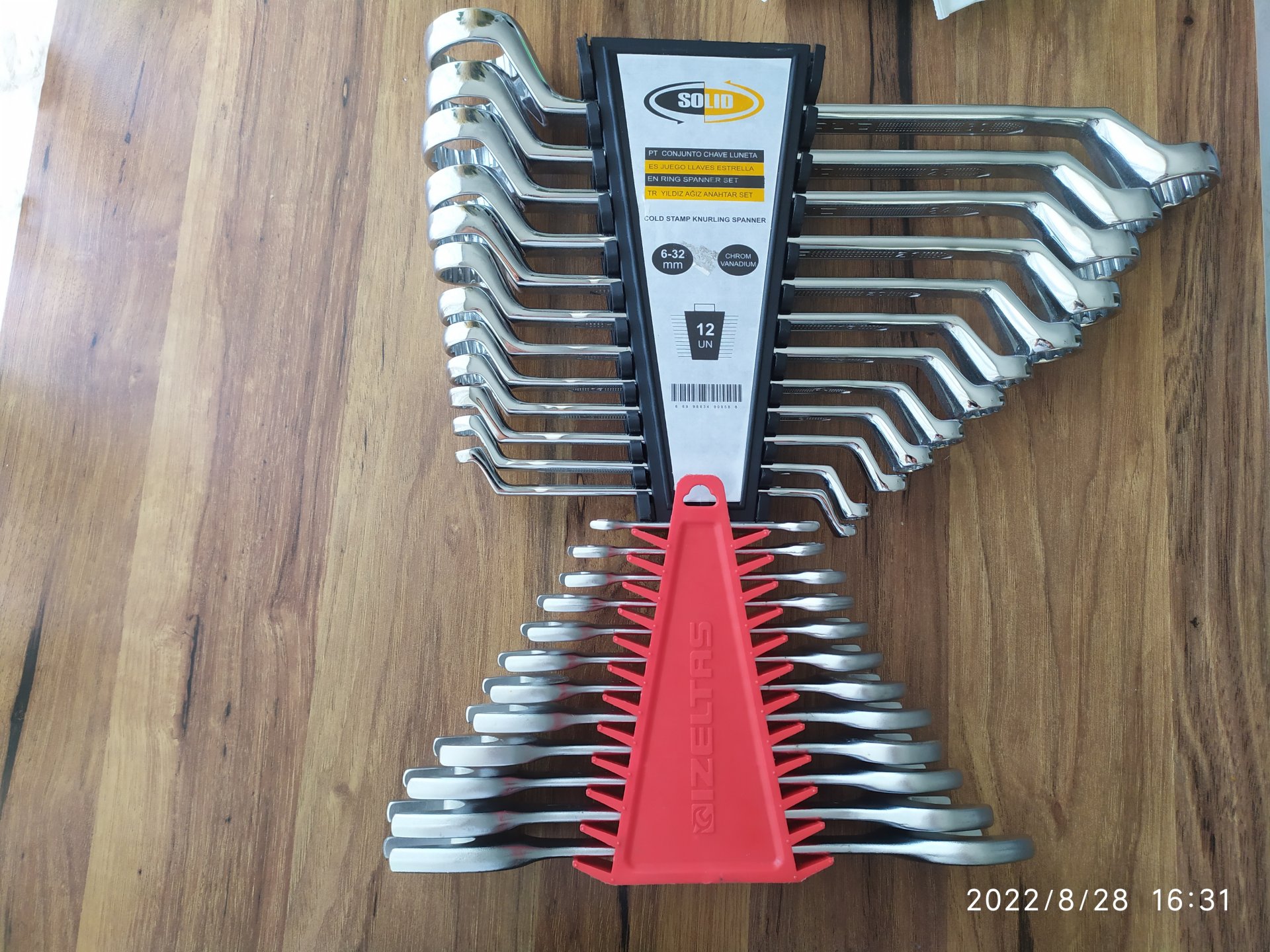

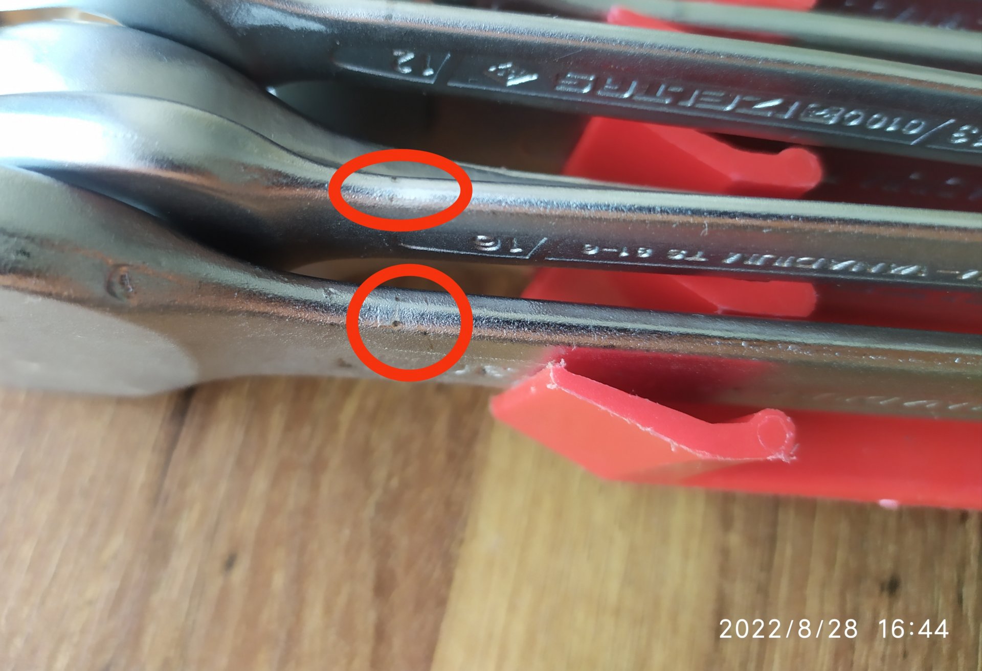

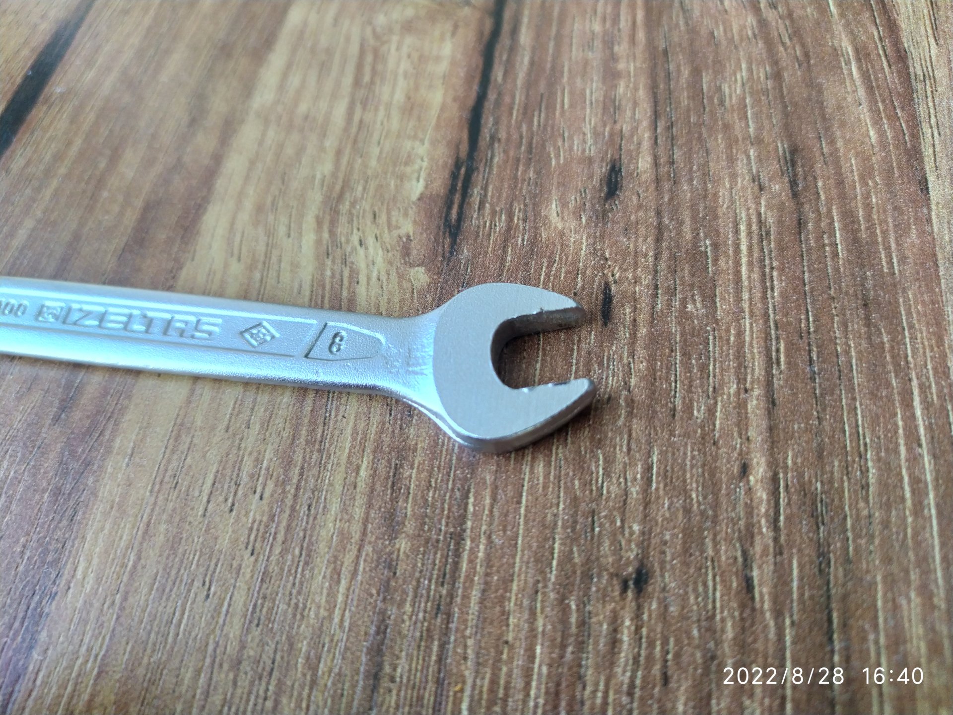

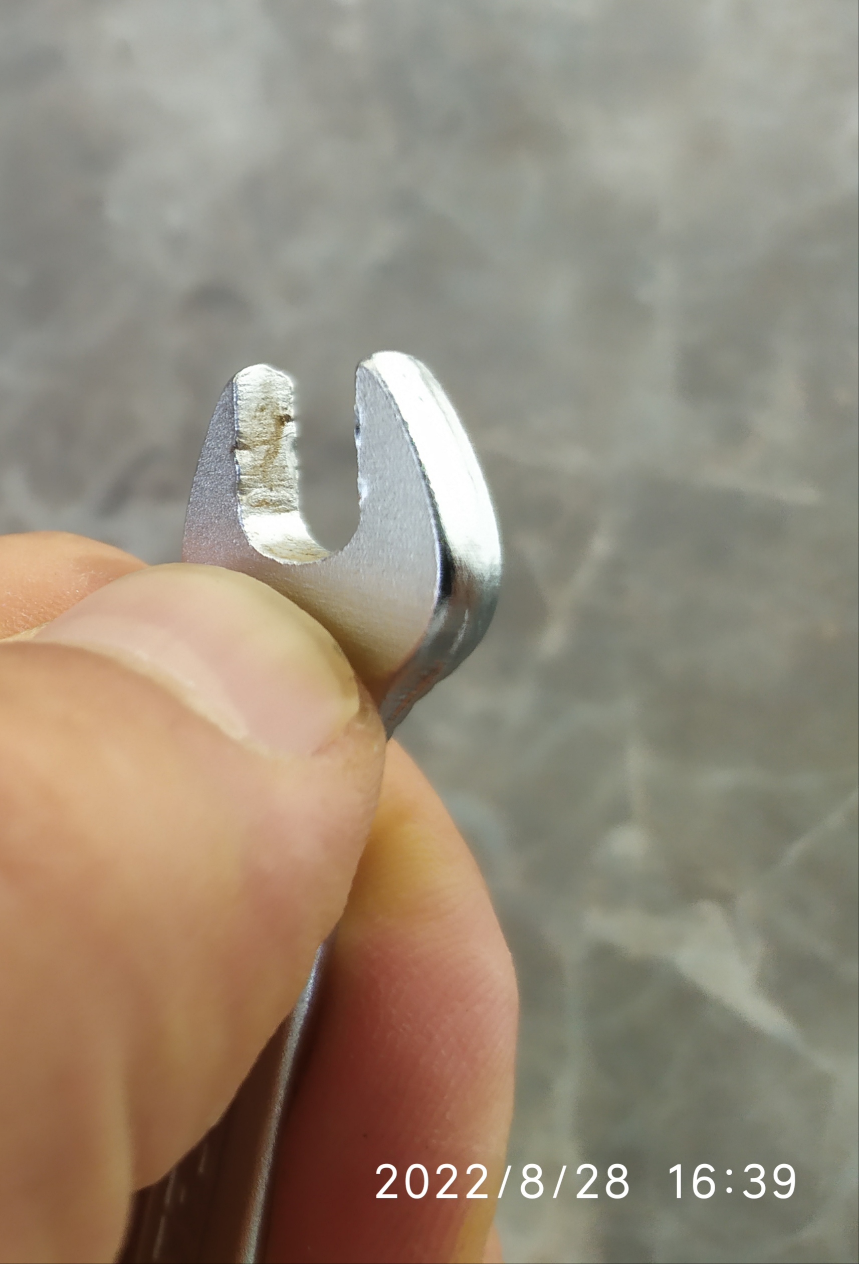

İzeltaş'ın kraft serisi yıldız tornavidasını ve segman pensesini kullanıyorum kaliteli ve memnunum. İzeltaş'ın yeni çıkan açık ağız anahtar takımını beğenmedim.Letgo dan sıfır kullanılmamış piyasa malı yıldız anahtar takımı ile izeltaş açık ağız anahtar takımını aldım.8 mm anahtar ile arkadaşımın aracının LPG enjektör değişimi yaptım anahtar ilk kullanımda bu hale geldi boru vs. kullanmadım.Ayrıca kaplamalarıda iyi değil sanki anahtarların bir çoğunda aynı yerde pas lekesi gibi nokta izler var.İzeltaş satan bir dükkan da aynı anahtara baktım o izler o aynı yerde var ve 13mm olan anahtarın da yüzeyinde deformasyon var.Ürünün sahte olabileceğini düşünüp İzeltaşa e-mail attım.Piyasada sahte sadece kontrol kalemi olduğunu söylediler.Ürünü gönderin inceleyelim dediler elimde fatura olmadığı için gönderemiyorum.2 anahtar takımına 250₺ verdiğim için kafaya da pek takmıyorum.
Son olarak dan demir doğrama işi yapan bir abinin İzeltaş anahtar takımına baktım onun kullandığı ile bende ki arasında elle ve gözle bariz fark olduğu anlaşılıyor.Kendisine sorduğum da 10 yıl önce aldığını söyledi.Bu durumda bana göre İzeltaşın eski kalitesi yok.
Lindeki yorumlara bakarsanız benim anahtarda olan iz çoğu anahtarda var hatta birisi yorumda belirtmiş.
Amacım kesinlikle İzeltaşı kötülemek değil.Baştada dediğim gibi tornavida ve segman pensesinden gayet memnunum.Eski iş yerimde alyan takımınıda kullandım onlarda kaliteliydi.

Kötü olmuş bir kullanımda bu hale gelmesi can sıkıcı
İzeltaş ile görüştüğümde dedikleri şu hatalı kullanım sonucu bu hale gelmiş boru ile mi kullandınız diyor.Takımlarımı kullanırken çok dikkat ederim tutupda 8mm anahtara boru takmayı aklımdan bile geçirmem.

Direk ısıl işlem uygulanmamış metal kıvamında ezilmiş ki zaten bu o yöntemle yapilmis bile olmaması lazım.
Anahtar bu hale geldikten sonra,şöyle bir deneme yaptım iki anahtarı bir birine hafif vurduğumda anahtarın yüzeyinde izler meydana geldi.Dediğiniz gibi ışıl işlem uygulanmamış sanki.Sert çelik hissiyatı yok
