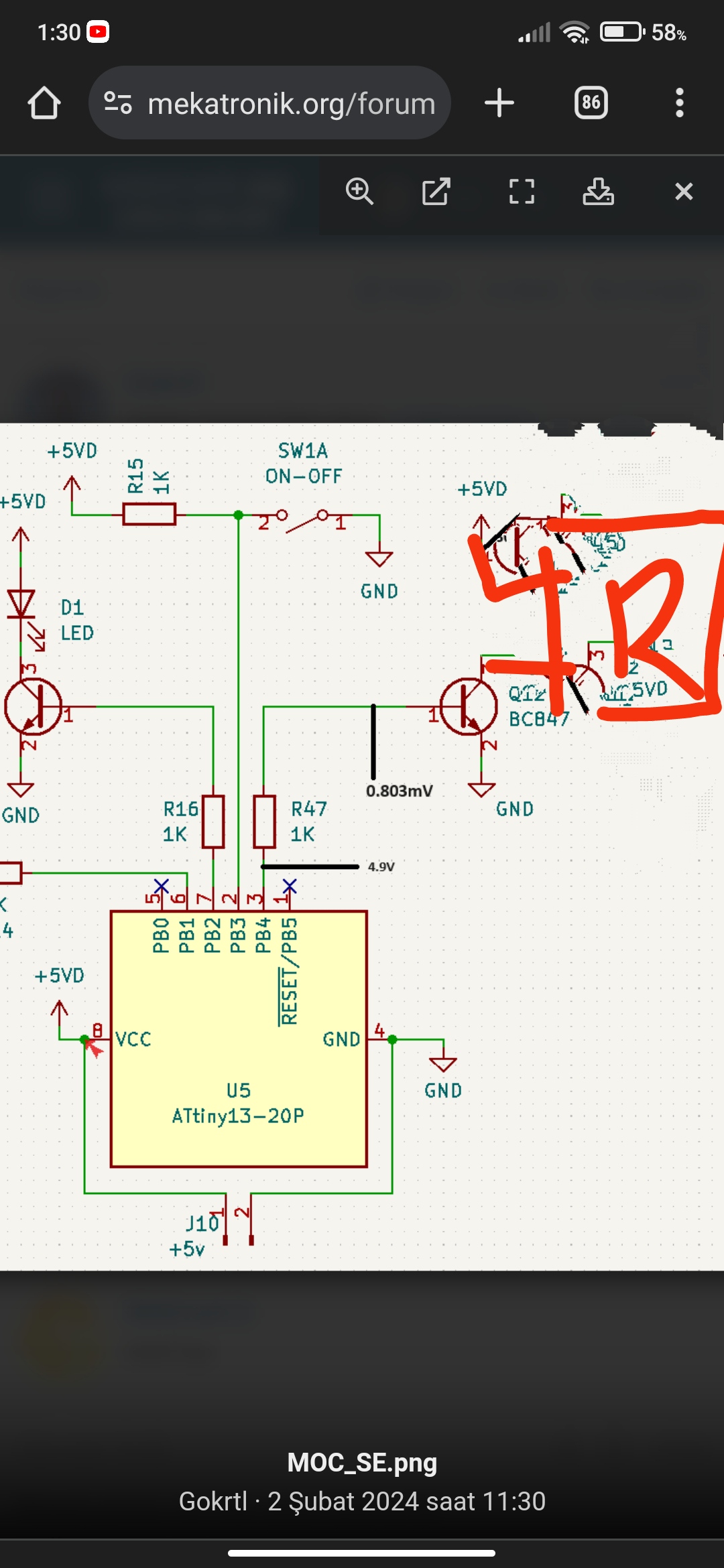

Attiny13a İle Açma Kapama Butonu + Buzzer (230V Anahtarlama)
Deneme yanılma ile bir yere kadar. Osiloskop ile bakmak lazım.

trafoyu yüke verip anahtarlayınca ses kesilir yüksek ihtimalle.
moc'un IF akımı triyağın tam açılmasına yetmiyor tahminimce trafoyu yüke verirsek artık triyağın tamamen açık kalması için şebeke yeterli 0 noktası moc dürtüverse yeterli,
2 çözümü var;
1- trafoyu devamlı sanal veya reel yükte tutmak.
2- IF akımı daha yüksek moc kullanmak.
Benim de aklıma şimdi şu geldi R18-R19 büyük ihtimalle 230Vac ye göre ayarlı ama buradaki sargı voltajları çok daha düşük. Acaba zero cross detector nasıl çalışıyor, doğru çalışacak mı? Datasheet e de baktım ama pek bir şey göremedim bu konuda. Şu anda bu optolar zaten trafodan sonra değil mi? Şebekeden izole yani, bence scope u bağlama vakti geldi.

Yok bu ayrı bir devre. Sekonder tarafıyla alakalı değil. Prizden aldığımız 230VAC'ı anahtarlayarak trafonun primerine veriyoruz.
Neden on-off anahtar kullan mıyoruz?
Çünkü devreye estetik katmak için ışıklı buton ve buzzer ile açma sesi farklı, kapanma sesi farklı yaptık.
1.mesajda şemayı görebilirsiniz.
Ben konuları karıştırmışım kusura bakmayın, peki primere bağlanan kısım kullanıldığında trafo da vınlama vs var mı?
Şöyle anlatayım;
Sekonder tarafı tamamen boşta (ayrıca doluda denedim)
Sadecw primer benim devreye bağlı. Fişi takıyorum, düğmeye bastığım anda vınlamaya başlıyor.
Dün akşam mocu anhtarlayan transistörün base direncini cımbız ile kısa devre ettim ses kesildi. Sonra o direnci söküp direk atlama teli ile bağladım base'i yine vınlamaya başladı. Sanırım benim elimden statik filan alıp kesiliyor dokununca. Ayrıca dün akşam türlü türlü şeyler denedik ama bir türlü susmadı vınlama.
Soruyu yanlış sormuşum ben primer değil sekonder diyecektim. Primeri doğrudan prize bağlayıp sekonderdeki seçme devresi de vınlamaya sebep olabiliyor mu?
Çok kombinasyon denediğimden onu tam hatırlayamadım. Ama primerin anahtarlama devresini çıkarıp direk 230'a bağladığımda vınlama olmuyor.
