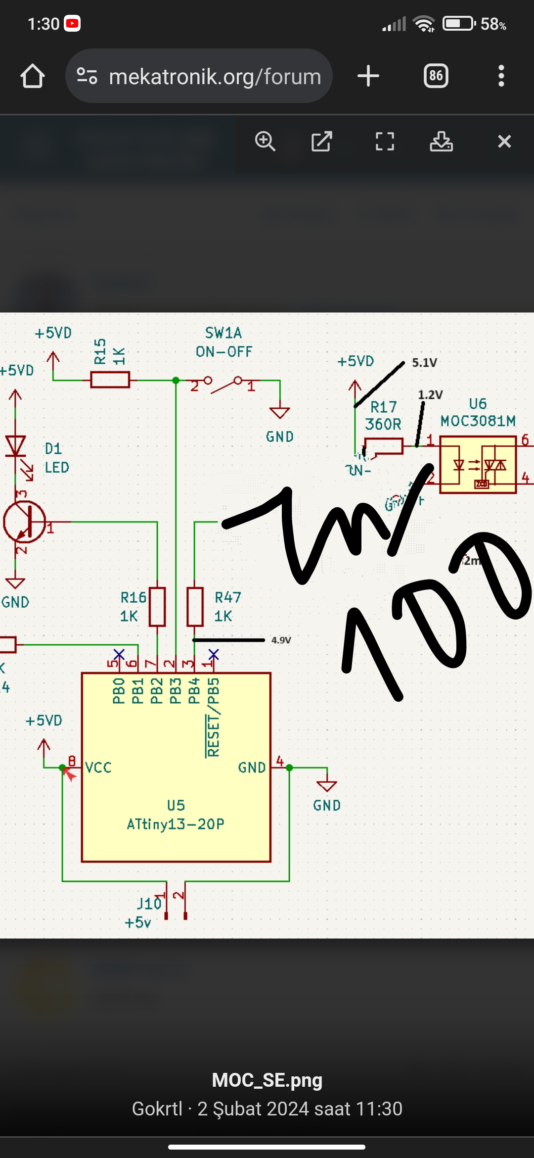

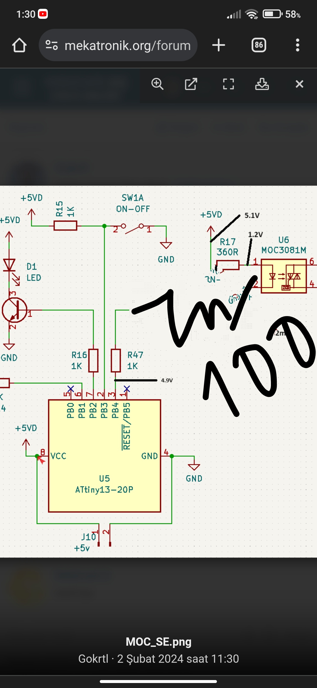

Optoların sahte olma ihtimali var mı? Çok az bir gecikme ile sürse bile vınlaması normal.
Genelde özdisandan alıyorum ama bundakini nereden aldığımı hatırlamıyorum. Geçenlerde özdisandan aldığım MOC3082 var. Onu takıp deneyeyim birde. Özdisanda pek yamuk olmaz.
R47 var ya onu az düşürsek 470 veya 330ohm yapabilir misin abi
Önce kısa yoldan denedim. Cımbızla direk direnç bacaklarını kısadevre ettim. Vınlama durdu.
Şimdi dediğin gibi değerini düşürüp deneyeceğim. Bir tane paralel 1K takayım. Böylece 500 Ohm'a düşmüş olur.
Ucuzmuş yav. :D Yarın sökerim artık. Çok geç oldu.
