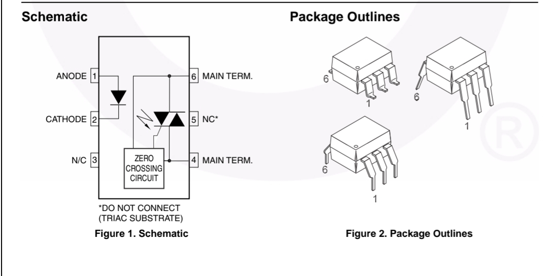

Ana önce optokuplörün MCU tarafına bak, sinyalin her zaman high olduğunu teyit et.
MCU tarafında bütün değerler sabit. LOW olma durumu yok.
Ölçümler ise şu şekilde;
Reset pini hangisi oluyor? Diğer iki bacak boşta.

Mcu nun resetini(1 nolu pin) kastediyor bence
Bu arada hangi trafo olursa olsun harmonikler artınca sesler başlar. Eğer fazı istemeden de olsa kıyıyorsanız ses yapar ama akım çekmeniz lazım normalde duymanız için o açıdan sorun hakkında yorum yapamıyorum.

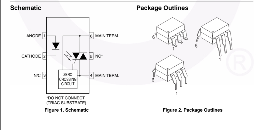

Hee olabilir. Benim kafa moc3081 e gitti. Onun içinde de tristör reset pini var ya. Kara kara düşünüyorum 6 yı mı pullup yapayım 4 ü mü diye. :katil2:
Problemin sebebi bu değildir, neticede opto girişine osiloskop ile baktın ve sabit bir sinyali gördün. Ama genel olarak yapılması gereken birşey bu, inputların boş bırakılmaması lazım.
Yok abi multimetre ile baktım. Trafo olmadan cesaret edemedim osiloskop bağlamaya.
