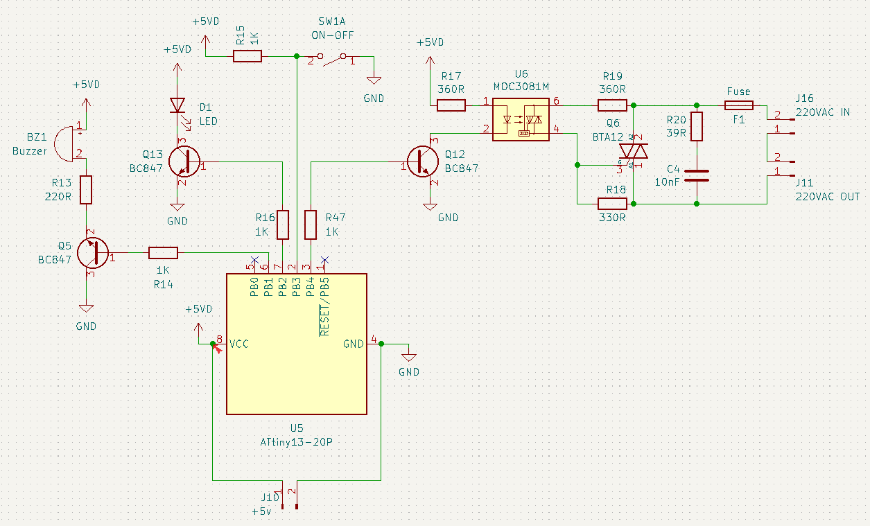

Attiny13a İle Açma Kapama Butonu + Buzzer (230V Anahtarlama)
Moc bread board üzerinde çalışıyor. 1.3v verdiğimde çıkışında 0,900mV okuyorum çift yönlü.
Moc'u devreye geri taktım. 360R direnç ile 1.10v alıyorum. Bu değeri 1.30v'a yükseltmek için hesap kitap yapmadan 220R direnç taktım. Bu durumda da ancak 1.17 ye çıktı voltaj. Daha küçük direnç mi takmak lazım yoksa voltaj düşümü mü oluyor anlamadım.

5 volt besliyorsun direnç üstünden geçip 1.10'a düşüyor doğru anladım değil mi
Evet. Hatta 4,5v diyebiliriz. Multimetre ile attiny çıkışını okuduğumda 4,5v görüyorum.
Araya ampermetre bağlama şansın varsa bağlar mısın abi datashhet 20ma diyordu
Moc'u BC847 ile anahtarlayacağım. 5v'u moc'a direk beslemeden vereceğim.
Bunun testini havadan bc547 lehimleyerek yapmak istedim ama mümkün olmadı.
Son değişikliklerle beraber yeni bir pcb hazırlayacağım.

moc'u süren transistör beyzinde direnç yok
transistöröeri kapalı tutacak pull down dirençleri yok attiny13 için hiçbir filtre yok besleme de
Her şeye BC847 koydum. Base dirençlerini ekledim.
Attiny beslemeye filtre koymaya gerek görmedim. Zaten orjinal samsung smps den besleniyor. Kaliteli besleme.
PullDown dirençlerini de bu güne kadar hiç bir devrede koymadım. Hiç de sorun yaşamadım. O yüzden şimdilik gerek görmüyorum. Sorun çıkarsa koyarım.

filtre yine de ekle samsung bu adaptörü telefonu için üretmiş temiz filtreli çıkışı olmayabilir belki filtrenin büyük kısmını telefon içinde yapıyor?
yine de 1 küçük 1 büyük kapasite ekle.

beslemeye filtre ekle abi.
benim tasarımdaki C1 C2 kondansatörleri.
Birde dikkat etmişsindir her yere direnç koyduğumu neden?
örn:
Olduda butonun lambası kısa devre oldu direkt 5 voltun kısa devre ama oradaki düşük güçlü direnç kısa devre olduktan bir süre sonra yanıp açık devre olacak acil lazımsa cihazın içini açıp ledi devreden ayırıp devam etmek yerine işin bitince içini açıp sorunu çözeceksin bu devreye daha eklenecek bissürü direnç sigorta var ama bu haliyle çalışır herhalde
mesela moc led bacakları arasına 100k
gelen direkt + ledin 2 bacağına da gidip herhangi bir dışarıdan parazit vs gelmesiyle mocun aktif olmasının önüne geçecek
