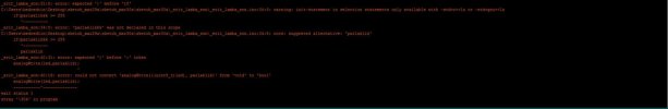

Arkadaşlar Merhaba ben aurdiuno da bir kod yazdım ama yeniyim ve nerede hata yaptığımı bilmiyorum
kodum bu ve kodu aldığım kanalda şu
nerde hata yaptığımı söylerseniz sevinirim şimdiden çok teşekkürler
#include <IRremote.h>
int RECV_PIN = 2;
int led =9;
IRrecv irrecv(RECV_PIN);
decode_results results;
int parlaklik = 255;
#define yukarı 0x25AE7EE1
#define asagi 0x49B0F624
void setup() {
  Serial.begin(9600);
  pinMode(led.OUTPUT);
  analogWrite(led,255);
  irrecv.enableIRIn();
  // put your setup code here, to run once:
void loop() {
  if(irrecv.decode(&results))
    if(results.value == yukarı
    parlaklik = parlaklik + 25;
    if(results.value == asagi)
    parlaklik = parlaklik - 25 ;
    if(parlaklikkk >= 255
    parlaklik = 255
    if(parlaklik <= 0 )
    parlaklik = 0;
    analogWrite(led,parlaklik);
    Serial.println(parlaklik);
    irrecv.resume();
buda aldığım hata

Kodu yazarken her zaman açtığın parantezleri kapatmalı, sona eklemen gereken noktalı virgülü ; ve isim verirken Türkçe karakterler kullanmamalısın. Senin kodda bunlardan bolca var.

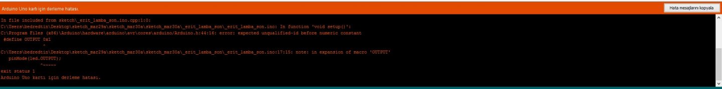

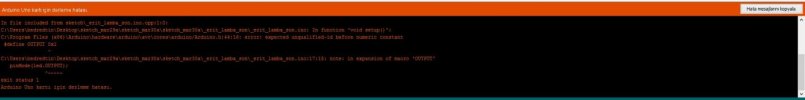

dediklerinin hepsini bulabildiğim kadarıyla yaptım fakat en son yeni bir hata çıktı
int RECV_PIN = 2;
int led = 9;
#define yukari 0x25AE7EE1
void setup() {
  Serial.begin(9600);
void loop() {
    if(results.value == yukari)
    if(parlaklik >= 255)
    parlaklik = 255;
    if(parlaklik <= 0 )
    parlaklik = 0;
    irrecv.resume();
Aurdiuno derleme hatası adında yeni bir hata
