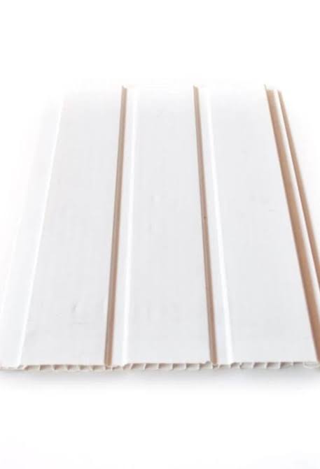

PVC ile kaplanabilmesi lazım aslında. Kornişi söküp mastik ile PCV levhaları yapıştırabilirsin. sonradan gerektiğinde de sökülebilir.
Pcv lehva nasıl bişey abi hiç görmedim daha önce seffaf branda nasıl olur acaba
timur abi pvc lambiriyi kast ediyor herhalde. bu benim aklıma gelmemişti. çadır muşamba vs. den daha mantıklı hem ucuz olur hem de kendin yapabilirsin.
bunların yalıtımlı olanları da var ama pahalı.
evet olur. bunu da sineklik penceresi ile çözebilirsin. yazın telli durur kışın naylon bantlarsın.

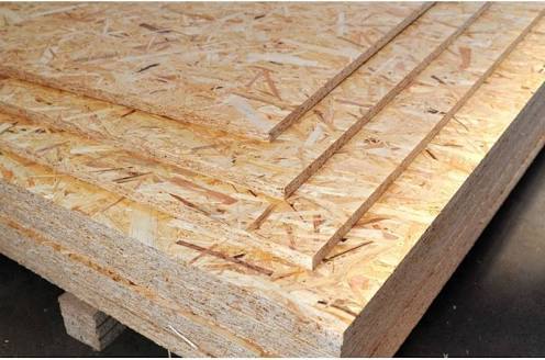

Neyse madem duvarlarda çıta var. Benim önerebileceğim en ekonomik ve verimli çözüm bu çıtaların arasına sıkıştırılacak aşağıdaki gibi OBS levha kullanmayı deneyebilirsin. Bunu şantiyelerde, çatılarda filan kullanıyorlar. Nem gibi bir çok koşula dayanıklı oluyor. Ortasından bir çerçeve kesip, kestiğin parçayı gene aynı yere menteşe ile tutturursan, açılır kapanır pencere de yapmış olursun.

OSB ile kapatıp dış tarafta branda vb bir malzeme olması aslında güzel olur. OSBye aalternatif ama OSB kadar sağlam olmayan Boardex kuru duvar var. Falçata ile kesilebilen ama alçıpandan daha sağlam bir ürün. OSB ile fiyat olarak yakın yerlerdedir.
