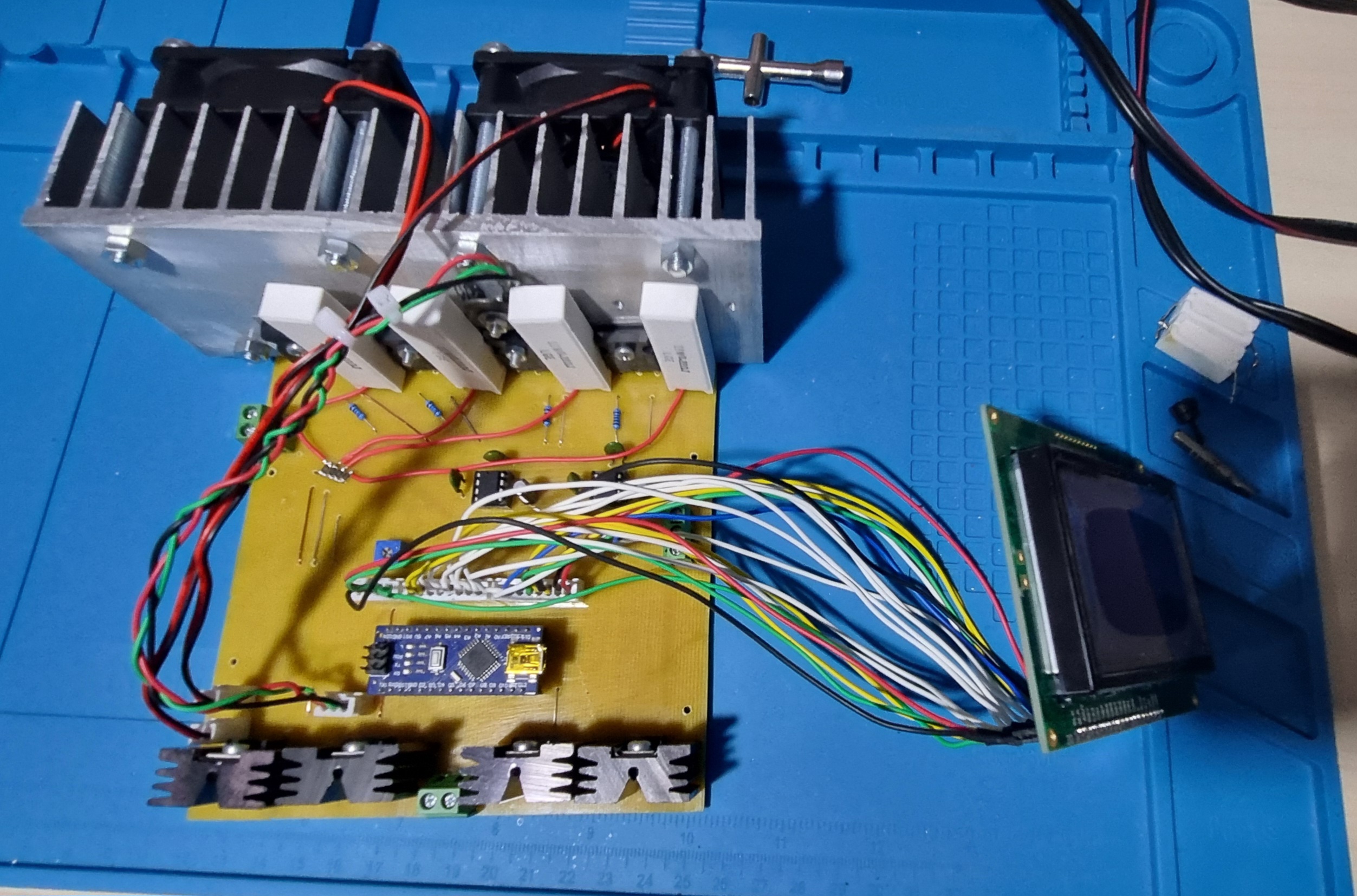

Basit Elektronik Yük Devresi V3

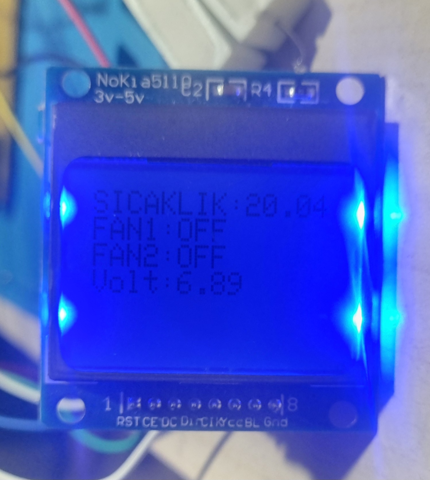

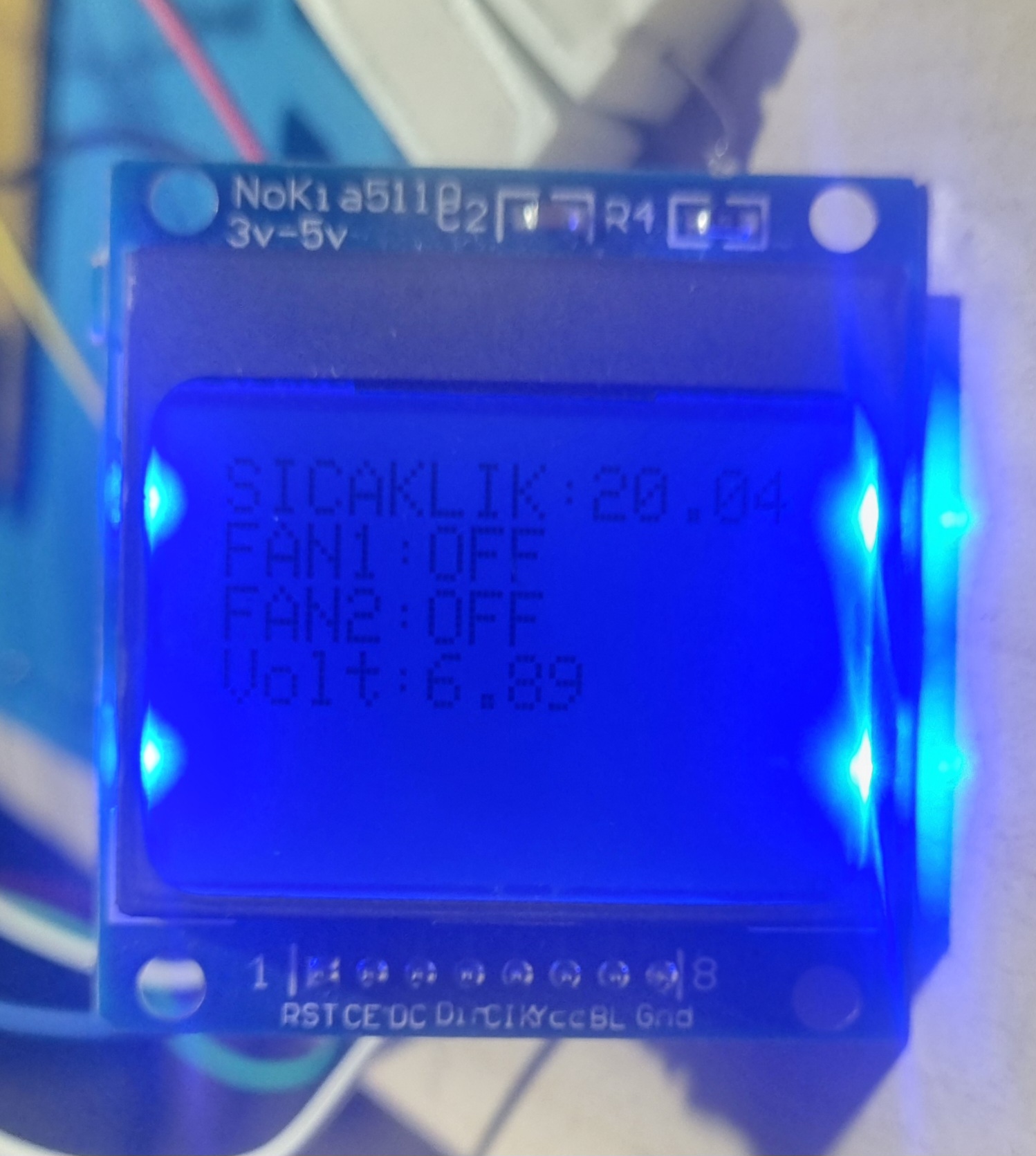

Elektronik yüke bir pil bağladım.
Multimetre ile okuduğum değer 6.95V, yazılımla okuduğum değer ise 6.89V
Devre üzerindeki bölücü dirençlerin değeri ne ise tam onu yazdım. Yazılım üzerinde bu değerler ile oynayarak belki tam 6.95V'u yakalarım ama bunu yapmak doğru olur mu?

Dirençlerin tam değerini yazmak yerine deneysel olarak gain i tespit etmek daha doğru olabilir. Ne demek istediğimi şöyle anlatayım, girişi kısa devre et ADC nin kaç okuduğuna bak(0 ise şanslısın), sonra girişe bildiğin bir voltaj ver mesela 10V. Eğer giriş kısa devreyken 0 okuyorsa adc, o zaman 10V un kaç adc birimine denk geldiğinden bir birim adc kaç V a geliyor bulur çevririrsin. Eğer boş durumda 0 vermiyorsa okunan değerden 0 da olanı çıkar, sonra bir birimin kaç volta denk geldiğini bulup hesapla. Tam direnç değerlerini girsen de denk gelmemesinin sebebi ADC nin örnekleme esnasında biraz akım çekmesi, ve diğer adc hataları. Biz burada ADC nin lineerliğinin bozuk olmadığını varsaydık ama lineerliğinde de hata olabilir
Direnç yerine ADC yi kalibre et diyorsun yani.
Şimdi bir deneme yaptım. Yük girişini kısa devre yaptığımda ekranda 0 okuyorum ama yük girişi boştayken de 0 okuyorum.
Sanırım bu işi ADC değerini serial ekrana yazdırarak yapmak lazım ki o biraz zor. Çünkü nano board da takılı iken 9V ile besleniyor. Ustüne birde USB takarsam patlama çatlama olabilir.
Devrede kullandığım dirençler 18K ile 3.24K
18K olan %1 toleranslı, 3.24K olan %0.1 toleranslı.
3.24K olan direnci yazılımda 3.21K olarak tanımlarsam, Tam olarak pilin değerini multimetredeki ile aynı okuyorum.
Eğerki bu şekilde kullanılırken voltaj değişimlerinde yanlış ölçmeyecekse benim için sıkıntı yok.

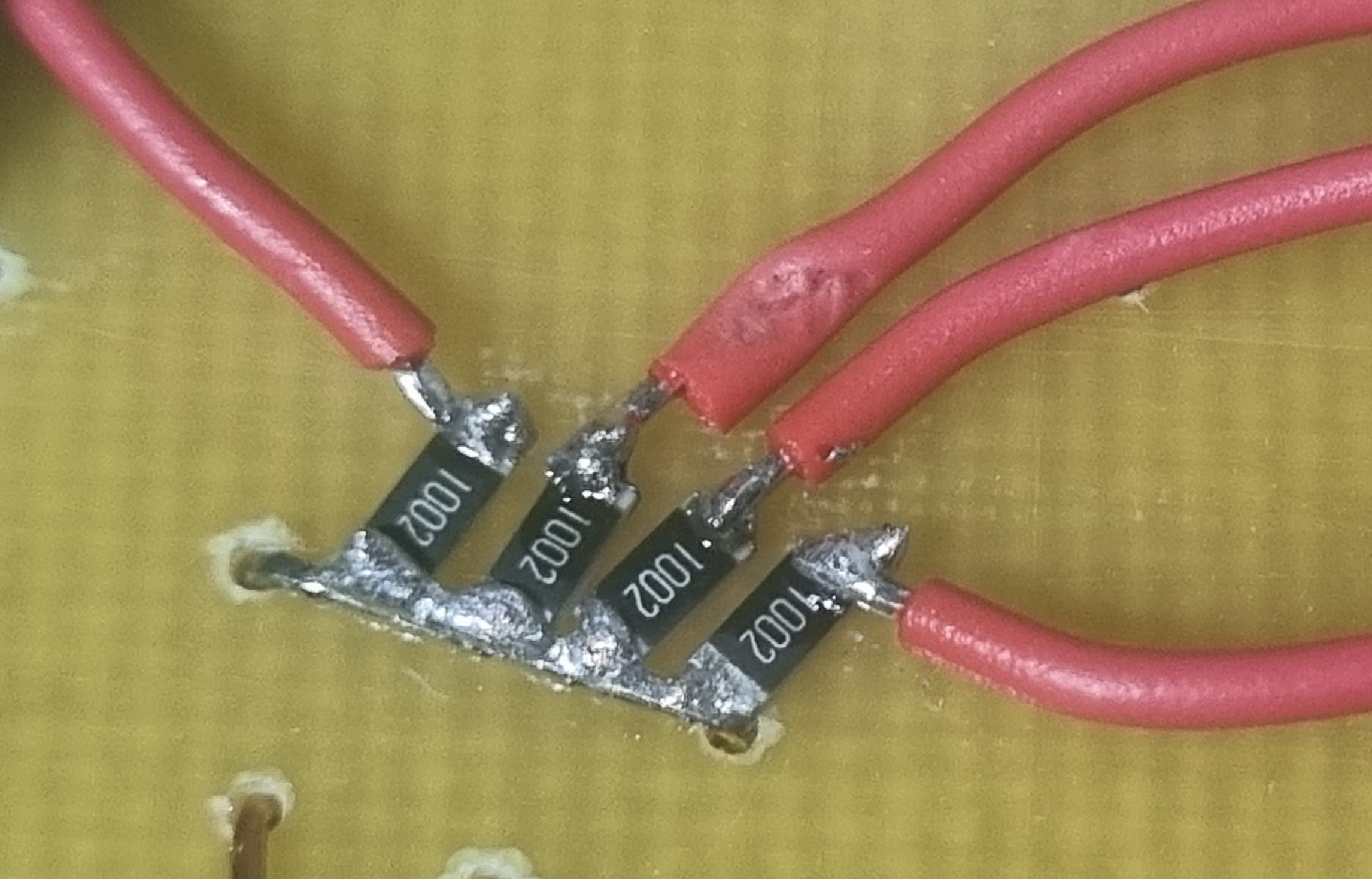

Shunt direnci dört tane diye 0.88 toplamını yazmıştım, onunda sadece bir tanesini yazarak doğru akım ölçümüne çok yaklaştım. Ama hala kabul edilebilir bir değer alamıyorum.
Voltaj kısmını bence çözdün. Ekrana bastır adc okumasını direkt, sırasıyla multimetre ike doğruladığın 5-10-15-20V u ver artışlar aynı mı gör, ona göre kodu yazarsın. Boşta ve kısa devre iken 0 okuman mantıklı, ufak da olsa bir kapasite varsa üstünde voltaj kalma ihtimaline karşı kısa devre etmeni söylemiştim.

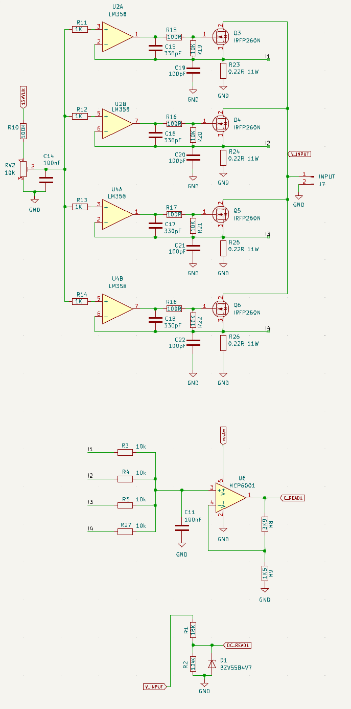

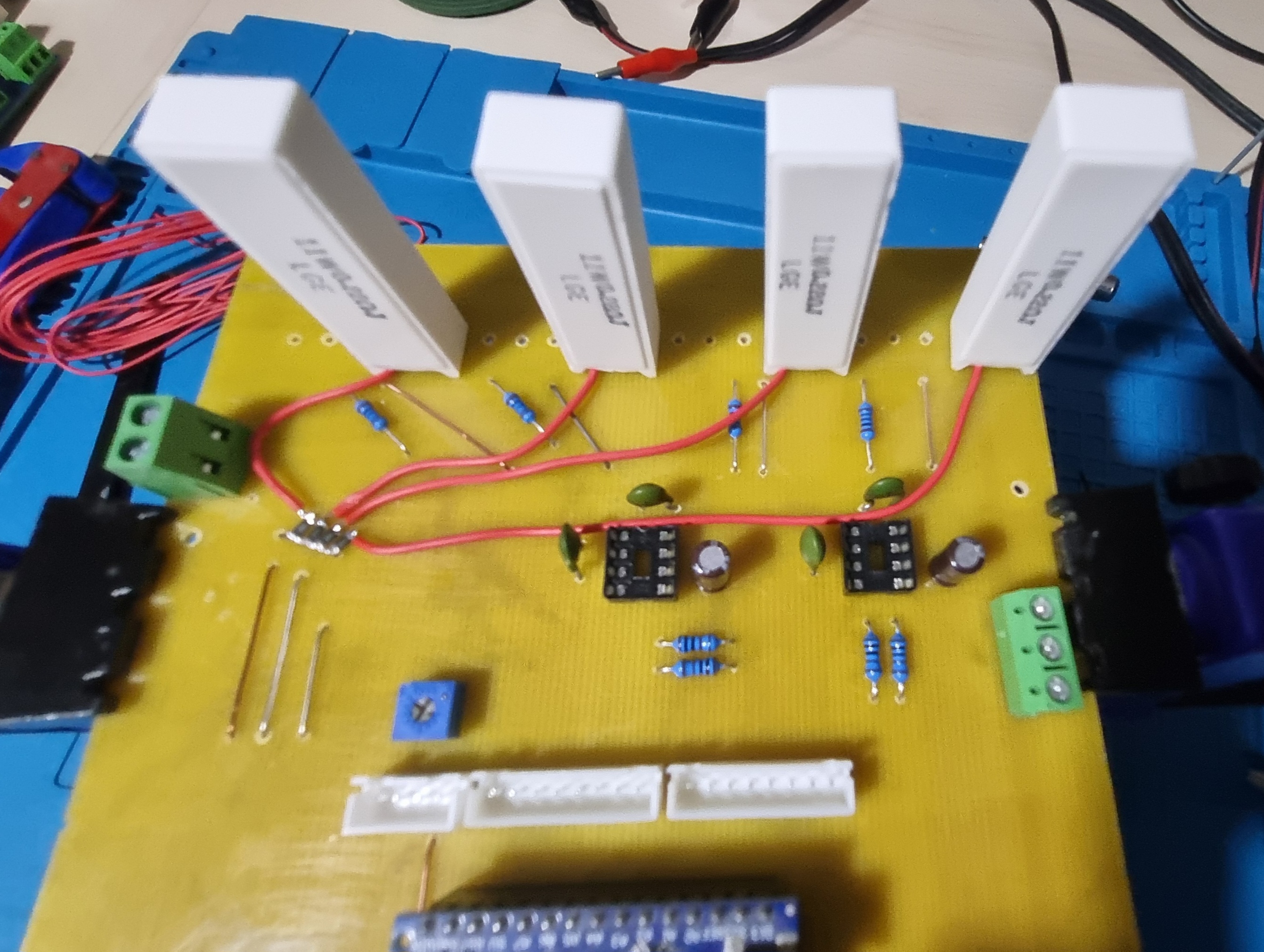

Akım işinde şu her shuntten kablo çekme işini mi yaptın? Onun uyguladığın şemasını bir koyabilir misin oradan yorum yapalım. Amplifier kazancın neymiş kontrol edelim

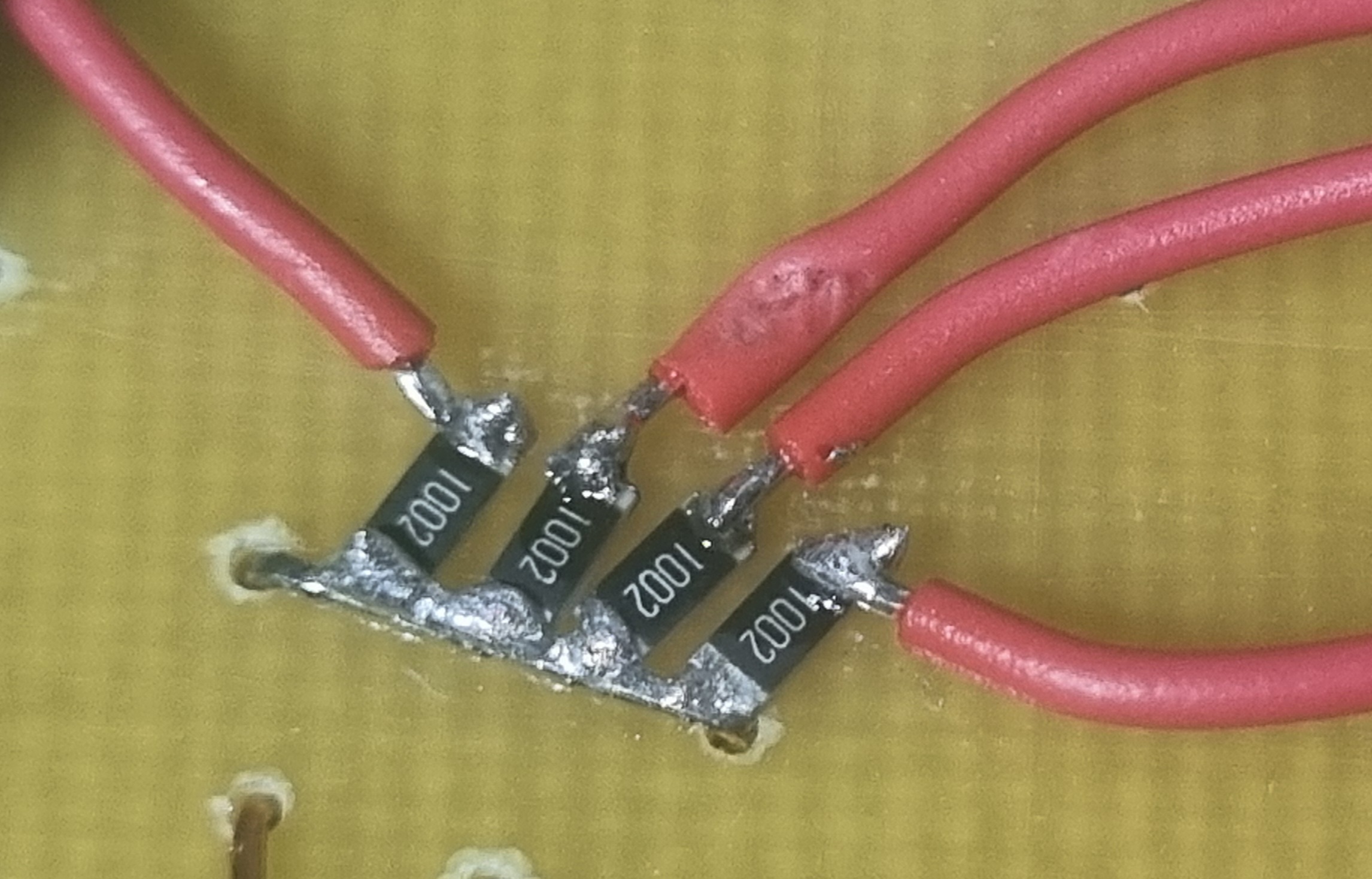

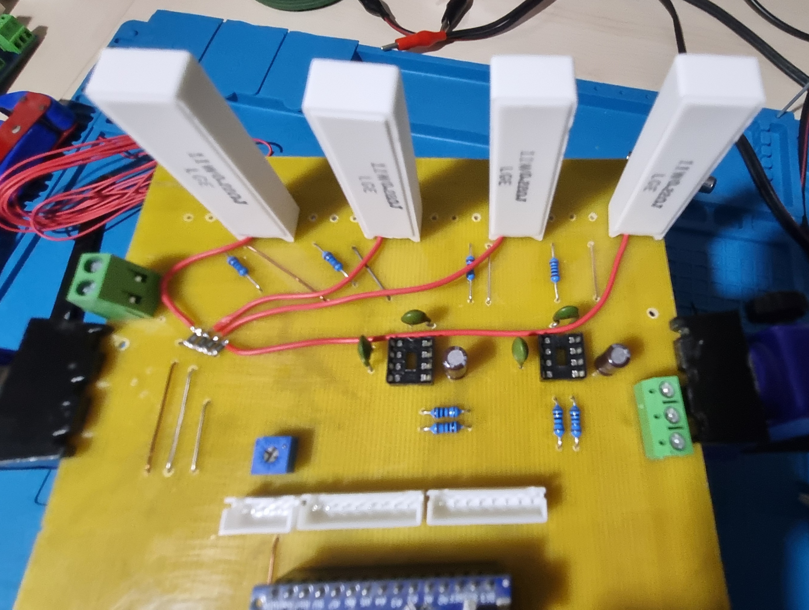

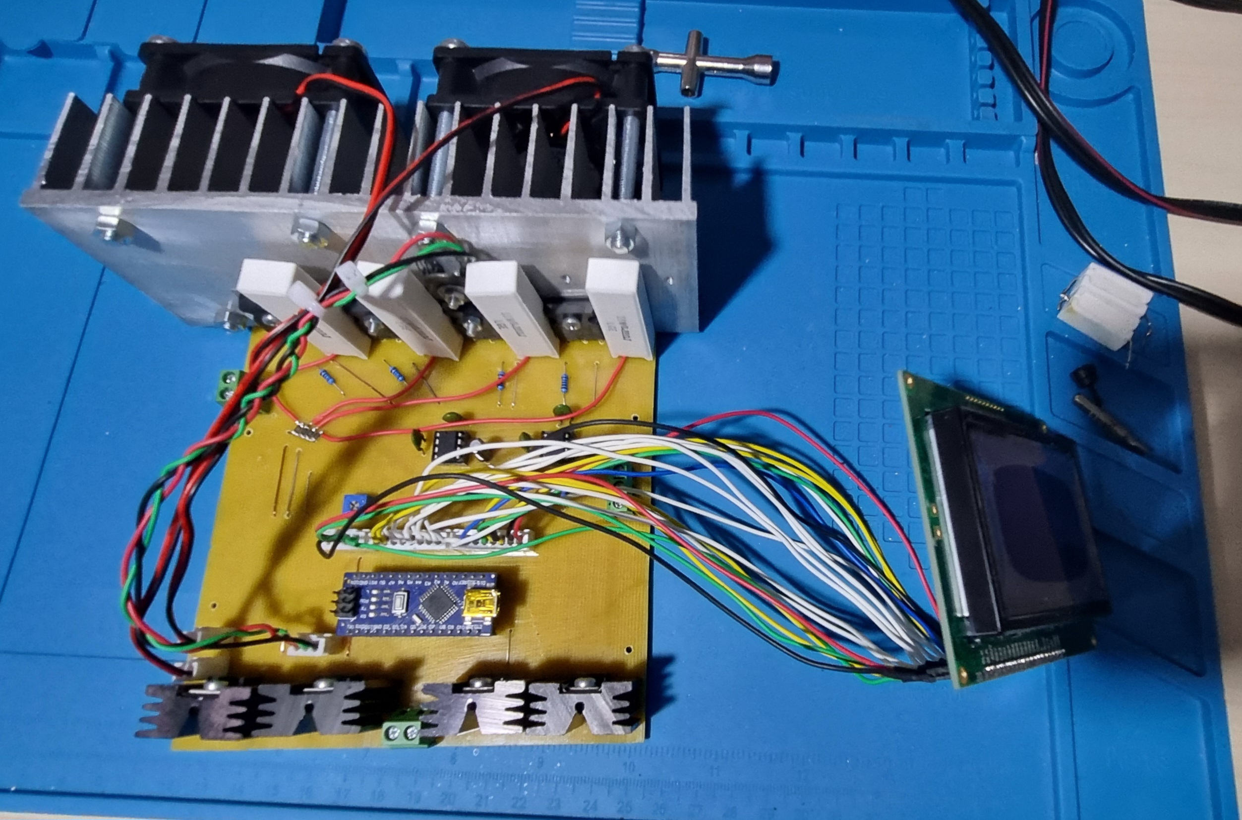

Şon şema ve devre görselleri aşağıda. 4 Şöntten opamp girişine ayrı ayrı kablo çektim.
Voltajı tam oturtamadım. Küçük değerde tam oturmuşken büyük değerde 2-3V kayıyor.
Biraz daha işin matematiğine girmek lazım sanırım ama o kabiliyet bende yok. Bakalım tırmalaya tırmalaya bir şeyler yapacağız galiba.

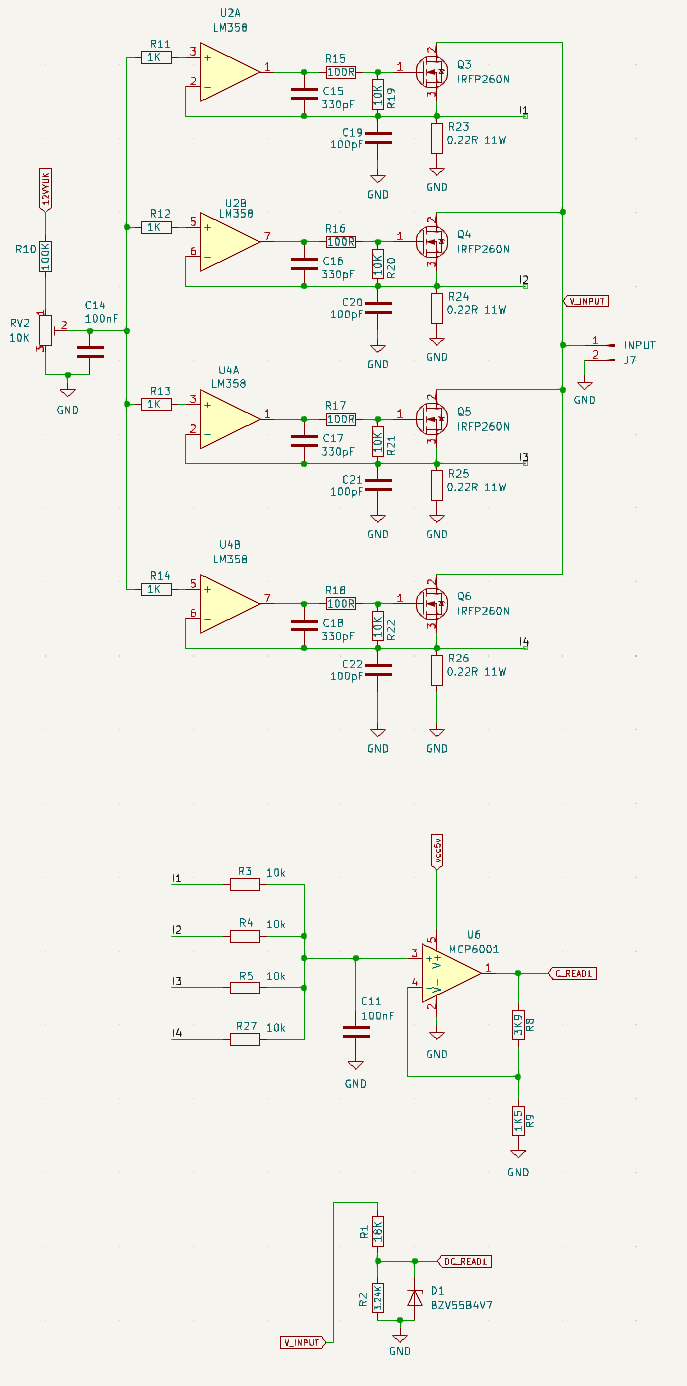

Şema şöyle. Sana şemayı da geri gönderebilirim ama benim versiyon en son bıçak sırtı versiyon. Kaynak koddan derledim, bazı uyumsuzluklar olabilir.
4 şöntten voltajı alıp toplayıcı opamp'e veriyoruz. Aslında çıkışın tam olarak toplama eşit olması için opamp kazancının tam 4 olması lazım. Ama o kombinasyonu standart dirençlerle yakalamak için kendini paralayacağına, ADC ile okuduğun değeri bir düzeltme katsayısı ile çarpman yeterli olacak.

Son şemadaki akım ölçüm bir toplar yükselteçte toplanıyor. Bunun yaklaşık kazancı 2,6 bunu hesaplamaya dahil ediyor musun?
Yoo. Öyle bir bilgi yok bende. :)
Şu mesajdaki koda nasıl dahil edeceğimi söylersen yapmaya çalışırım.
