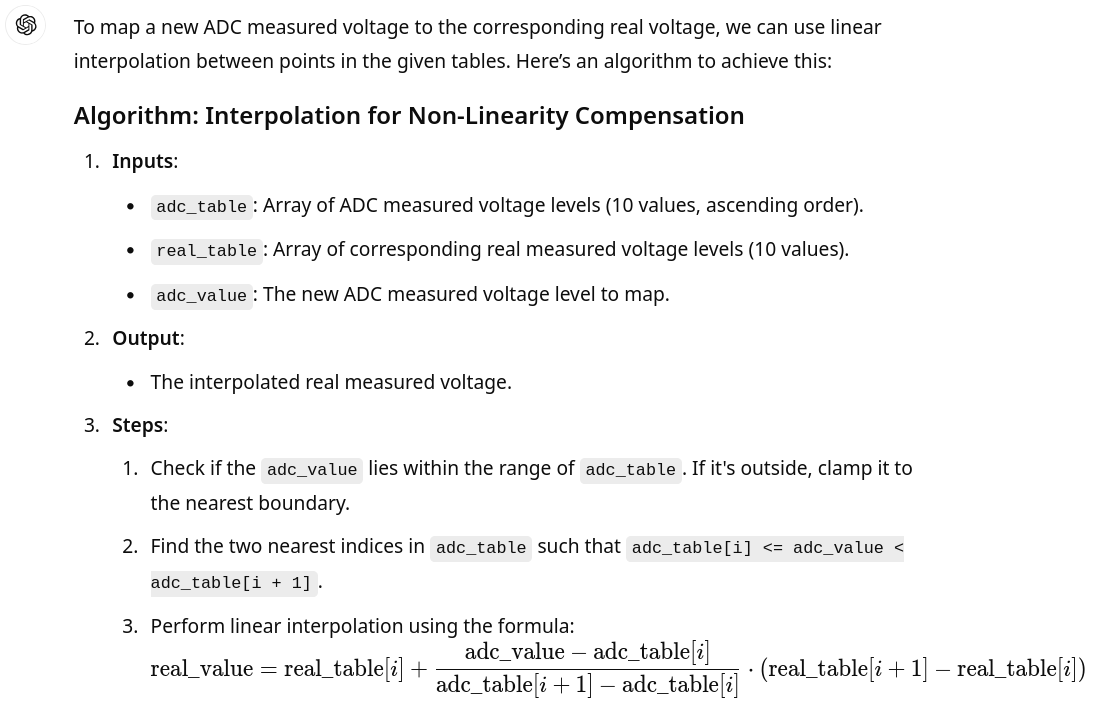

Sonra da öyle bir algoritma yazacağız ki, verilen bir değeri ölçülen değerler tablosundan gerçek değer tablosuna ölçeklendirecek.
Böyle bir algoritmayı hemen chatgpt ye yazdırabilirsin, ama doğru çalışmazsa sarfedeceğin zaman, yeni yazmaktan daha uzun olabilir :) Ama mantığını anlaman için bana verdiği cevabı ekleyeyim buraya
Şu da ürettiği kod. Bana çok kalabalık geldi, ama dediğim gibi, olayın mantığını anlamak için kullan, aynen kopyama

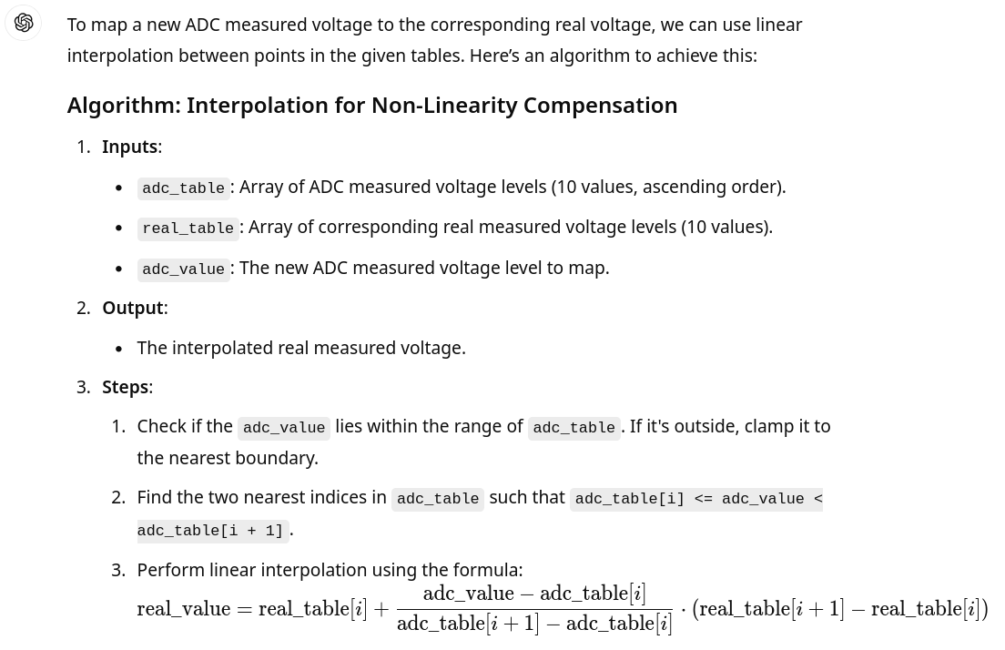

38526 eklentisine bak

Eve geçeyim bakacağım abi. Biraz dışarı çıkmam gerekti. Ben çıkmayalı çok şey değişmiş dışarıda. :katil2:
İyide burada herşey ingilizce ya. Zaten yarım beyinle tam işlem yapmaya çalışıyorum. Basmıyor kafa.
Değişken isimleri bir birine çok benzer, kafa karıştırıyor. Array'leri işlevsel olarak nasıl kullanacağımı öğrenemedim zamanında. Bir tek foreach'a sokup döndükçe gelen veriyi bir değişkene atıp kullanıyordum. Şuanda onu bile unutmuş durumdayım.
Kodu inceliyorum, şöyle yapmış, böyle yapmış derken for döngüsünden itibaren işler karışıyor. Tam olarak bu işi anlatan türkçe bir video bulabilir miyiz acaba?
interpolasyon olarak bir aratayım bakalım. Bunu öğrensem her alanda çok işime yarar aslında. Resmen yazılımsal olarak hata düzeltiyorsun. İleride PID kontrollü bir proje yapmak istiyorum. Orada da çok işe yarar.
Orada yapılan iş aslında üçgen benzerliğinden bir oran buluyorsun. O bulunan oranı da düzeltme faktörü olarak kullanıyorsun.
