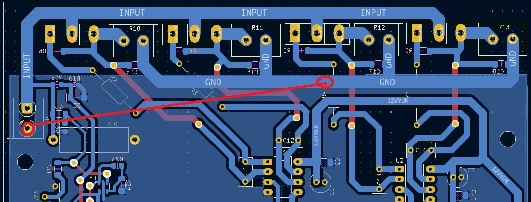

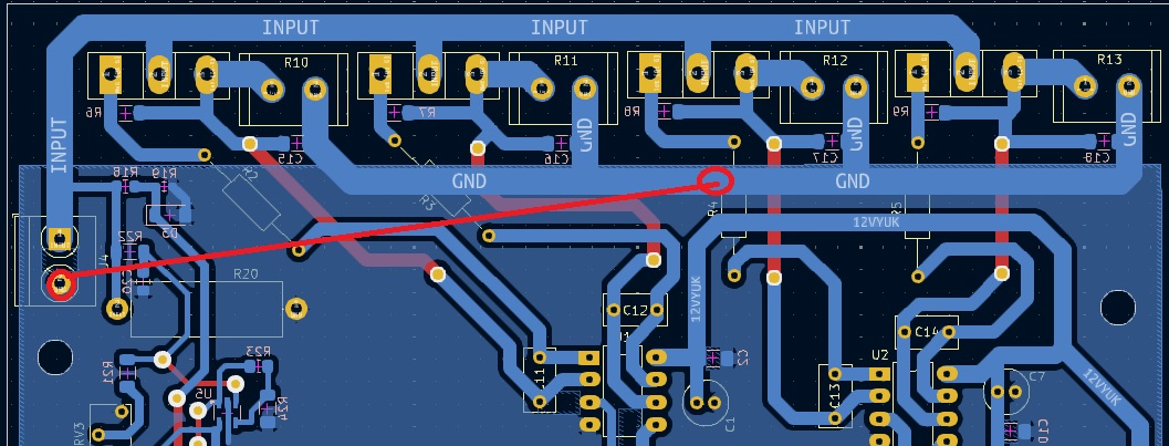

Öncelikle şu düzeltmeyi yap. Yapay yükün güç kaynağından çektiği akım en kısa yoldan dönüş yapmalı. Mevcut pcb ile bütün kartı dolaşıyor, bu başta ölçüm hataları olmak üzere sorunlara sebep olacak.
İnput konektörünün GND pininin pcb bağlantısını kazıyarak kes. Tam gösterdiğim iki nokta arasına kalın bir kablo ile bağlantı yap. Yani input konektörünün kart ile GND bağlantısı sadece bu kablo ile olsun.

Yukarıdaki 0.128V ölçümü alırken ölçü aletinin siyah probunu dokunduğun GND noktasına göre ölçüm farklı çıkabilir. Tam opamp GND bacağına çok yakın bir noktada olmalı.
Ayrıca yukarıdaki PCB modifikasyonu yapılmazsa yapay yükün çektiği akıma göre okunan değerler çok oynak olacak.

Ayrıca @HexfeT 'in gece söylediği ground kısayol olayınıda yaptım.
