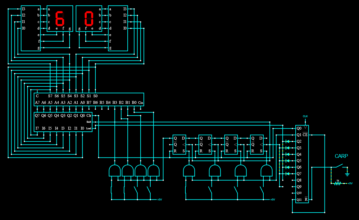

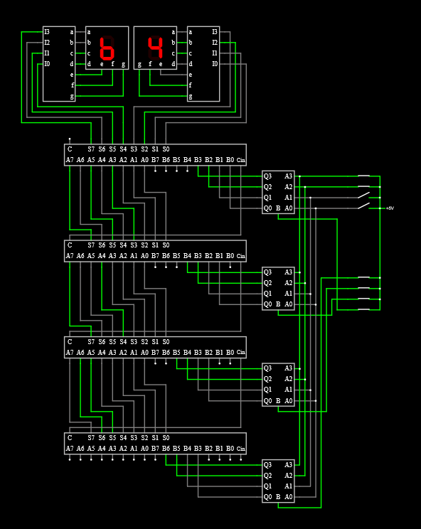

Bilmece bulmaca 4 bit iki sayiyi carpmaca
Hedef statik olarak çalışması mı (yani çarpım sonucu, devrenin çıkışında belirli bir "propagation delay" den sonra çıkıyor) yoksa belli sayıda clock cycle sonucunda çıkışta çarpımın hazır olması mı?
En alttaki toplayici kaldirilabiliyor.
Toplayicilarin bit uzunluklari da dusurulebiliyor.
Minimal güzel bir tasarım. Kullanılan tristate buffer ve adder bit genişliği arttırılarak da çarpılabilecek sayıların aralığı arttırılabiliyor. Çarpımın elde edilme süresi de sabit. Seri çarpıcı dediğin, döngü içinde toplayarak işlem yapan devre mi?
Evet seri carpici shift register kullanarak 8 bit sayilari 8 adimda kaydira kaydira carpacak.
Paralel carpicida macro (subcircuit) olusturdum. Three state buffer degil de AND islemi yapiyor. Sonucta bit bazinda carpma islemi bit bazinda AND islemi oluyor.
Paralel carpici tek cycle da carpma islemi yapiyor. Muhtemelen DSP lerde ayni sekilde carpma islemi yapiyor. 32 bit gibi buyuk sayilarin carpiminda toplama devresinin cary lookahead adder olmasi gerekiyor.
