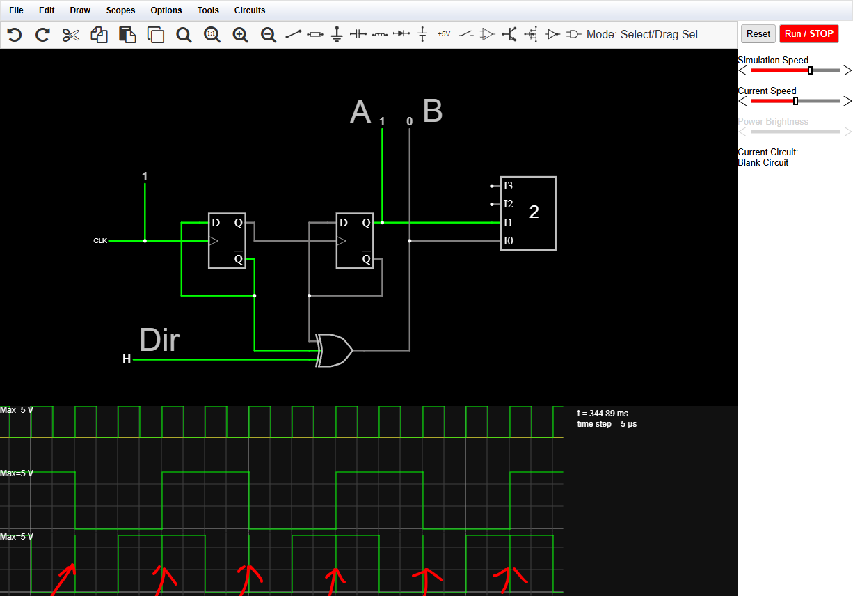

Gene bir simulator calismasi icin ornek.
Encoderlari biliyorsunuz. A ve B olmak uzere 2 cikisi vardir.
Milini bir yone cevirmeye basladiginizda her bir ilerletme adiminda 00-01-11-10 seklinde kod uretir.
Milini ters yonde cevirdiginizde ise en son hangi cikis degerinde ise o degerden yukaridaki gecis paterni terse doner.
Ornegin 11 durumunda iken mil ters yone cevrilirse her bir ilerletme adiminda bu kez 01-00-10-11 seklinde pasler uretir.
Bu kisa hatirlatmadan sonra
Encoder gibi davranan bir lojik devre tasarlayacagiz.
Dir ve Clk adinda iki sinyal girisimiz ile A ve B olmak uzere quadrature cikisimiz olacak.
Dir=0 iken her bir clk darbesi cikisin 00-01-11-10 seklinde gecislere neden olurken Clk uygulamadan once Dir=1 yapildiginda
o anki sayma degerinden geriye dogru gecis yapacak.

https://www.falstad.com/s.php?s=sWDwcO
Kırmızı oklar ile işaretlediğim palsleri nasıl yok edebilirim?
Çok ceza puanım var. :)
2 adet D flip/flop = 10 puan
1 adet xor =4 puan
Toplam ceza puanı =14
2 FF'dan kacis yok zaten.
Yok ben U/D counter kullanacagim dersek o zaten hile sayilir. 100 ceza puani olur.
Dir sinyalini FF'un cikis fonksiyonunda degil de gecis fonksiyonunda kullanirsan glitch sorunlari yasamazsin.
Bu soru iki sekilde ele alinabilir.
1) Klasik up/down sayici yapilir 00-01-10-11 seklinde sayar. Dir sinyalinin durumuna gore bu cikislar yeniden kodlanir.
Yani FF cikislarinin arkasinda kombinasyonel lojik olur.
2) Diger cozumde gene u/d sayici yapilir fakat FF'larin durum gecisleri Dir sinyaline gore belirlenir.

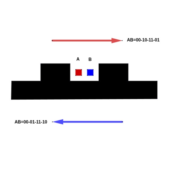

00-01-10-11 olması gerekmez mi? Niye 0-1-3-2 diye sayıyoruz?
Dişlilerin arasında kalan sensör değerlerini 0 kabul edersek
resimdeki A ve B sensörleri dişliler kırmızı ok yönünde giderse 0-2-3-1
resimdeki A ve B sensörleri dişliler mavi ok yönünde giderse 0-1-3-2
Şekilde saydığı için.
Aha, 2 kat daha hızlı, ayrıca bundaki XOR daha az yakıyor:D Yani, basitçe zaten flipflop çıkışını inverter ile 90° kaydırınca sonuca ulaşırsın. Bu daha ne kadar basitleştirilebilir, kafa yormak lazım. Mesela XOR için 2 transistör ve sınırsız direnç hakkımızı kullanabiliriz, böylece 2 puan daha düşer. Tersleyici için transistör kullanırız, ordan da 1 puan. Sonra sıra flipfloplara gelir.
