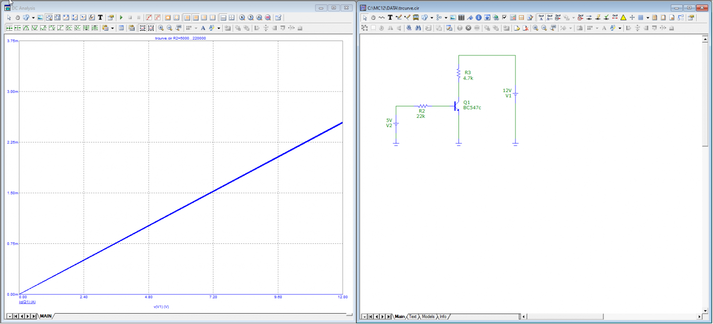

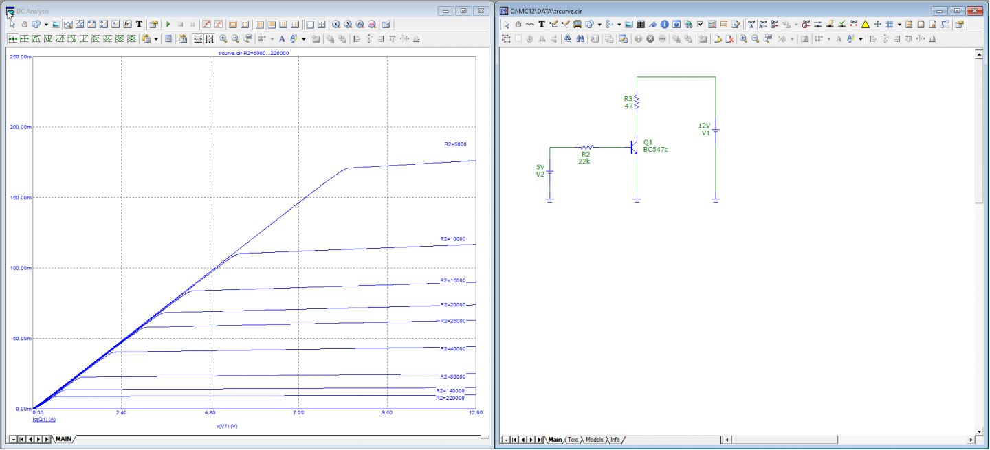

Direnç ile betanın bir alakası yok. Ama direncin varlığı, transistör karakteristik eğrilerini değiştiriyor. Mesela 47 direnç koyunca eğriler sağa doğru kayıyor.
10036 eklentisine bak

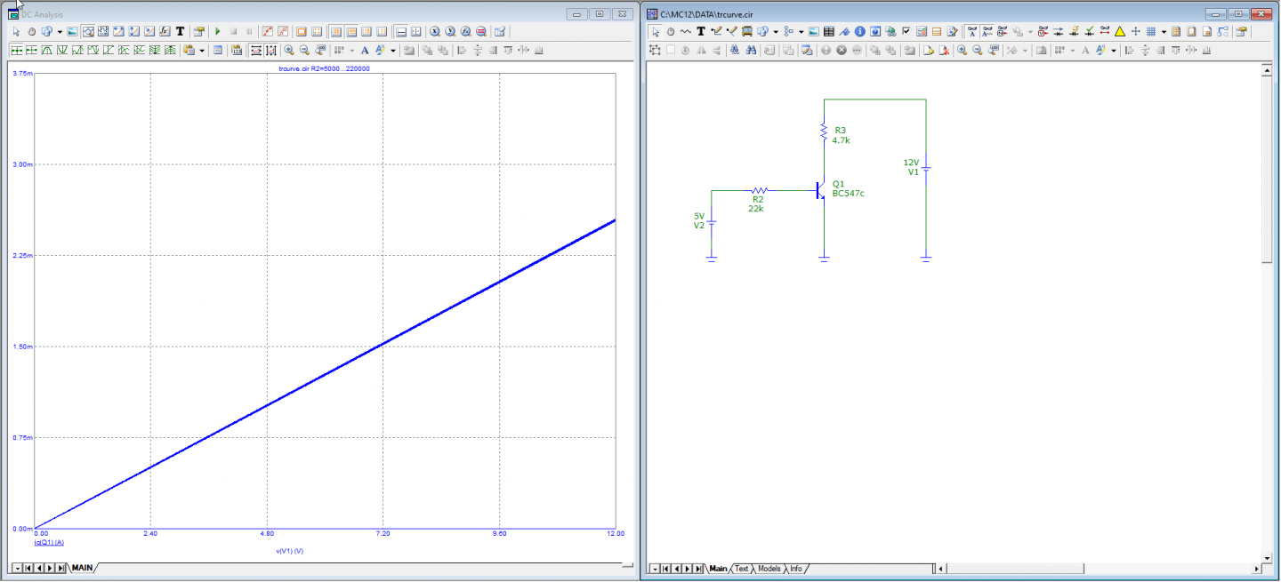

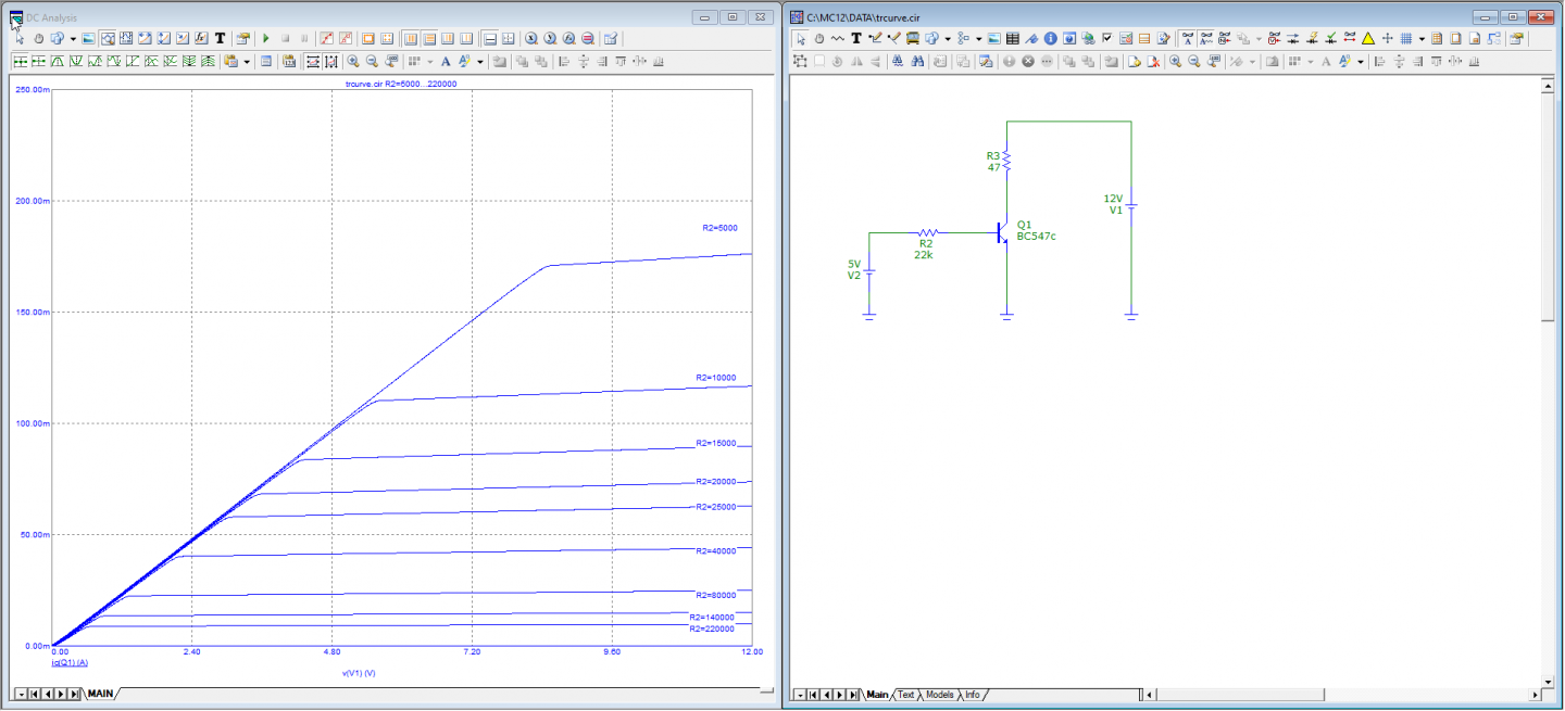

Kollektöre 4.7k direnç koyarsan artık transistör sabit akım modundan çıkıyor
10037 eklentisine bak
Hocam zamanınıda şöle bir cevap vermiştiniz.Sabit akım modu tam olarak ne diye geçiyor.Doyumda gözüküyor ama eğri olan kısım lineer diye biliyorum.
