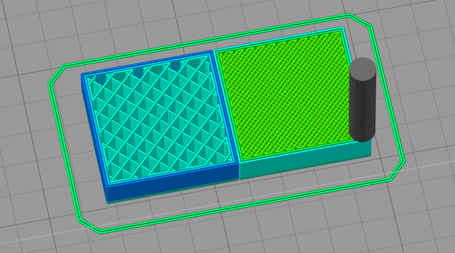

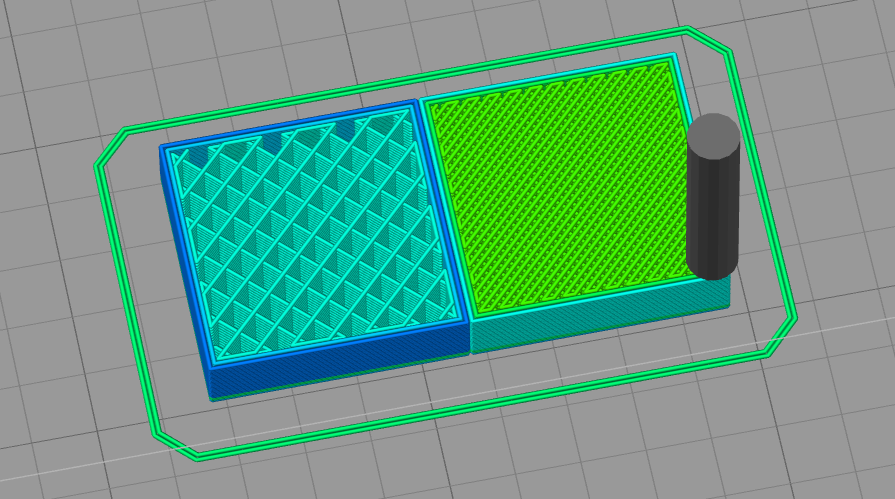

Hazır tasarlarnmış vakum fincanının sağlamlığı ve paralelliği istediğim seviyede çıkmadı. Bir de ortasına takılan konik başlı vidanın da çok iyi sızdırmazlık sağlaması lazım ki oradan hava kaçırmasın. O yüzden o tasarımı kullanmayacağım ve kendim sıfırdan bir tasarım yaptım.
Bu tasarımda ortada bir konik baş vida deliği yok. Onun yerine, kenarlarda bulunan kulaklarla ve bu kulakların üzerine yerleştirilecek bir baskı kelepçesi ile freze tablasına bastırılacak.
İşte bu noktada şunu yapmak istiyorum: Fincanın bu kulaklarının çok sıkı dolgulu olmasını istiyorum (%50 veya daha fazla), ama diğer yerlerinin normal dolgulu olarak kalmasını istiyorum. Bunu yapabilen dilimleyici yazılım var mıdır? Şu anda deneme sürümü olarak Simplify3d var elimde, bunda sanki yok bu özellik. Bir de Slic3r ve Cura var elimde. Bunlarda olup olmadığını anlayamadım.
Bu dediğimi yapmak için genel olarak önerilen, ayrı ayrı parçalar yapmak ve her bir parça için farklı ayar kullanmak. Ama böyle ayrı ayrı parçalar yapınca baskı sırasında onların, sanki tek parça imiş gibi sağlam bir şekilde birleşmeyeceğini düşünüyorum.
İki ayrı bitişik obje ile bir deneme baskısı yapıyorum bakalım. Objeler arasında 0.001 mm mesafe tanımladım. Arada bir mesafe tanımlamayınca iki objenin birleşim yüzeyini de ayrı bir obje olarak kabul ediyor dilimleyici.
3559 eklentisine bak
Bu arada bu parçayı bastım. Çok güzel bir şekilde bitişti. Her yönde kuvvet uyguladım, el gücüm ile bunu kıramıyorum. Yani bu durumda çözüm, kulakları ayrı bir obje olarak yapmak, sonra da katı modelleme yazılımı ile de bunları birleştirip ortaya çıkan bütünü basmak. Gene de işi garantiye almak için katı modellemede kulakları biraz gövde içine daldıracağım, ne olur ne olmaz :D
Vakum fincanının daha birleştirilmemiş hali
Kulakları ana gövdeye 5 mm daldırdıktan sonra
Dilimleyiciye verip 3 tane bileşeni ayrı ayrı yapılandırabiliyoruz. Ana gövde daha açık renk, kulaklar daha koyu.
Kulakları %70 dolgu yoğunluğu, ana gövdeyi %20 dolgu yoğunluğu olarak tanımladıktan sonra:
