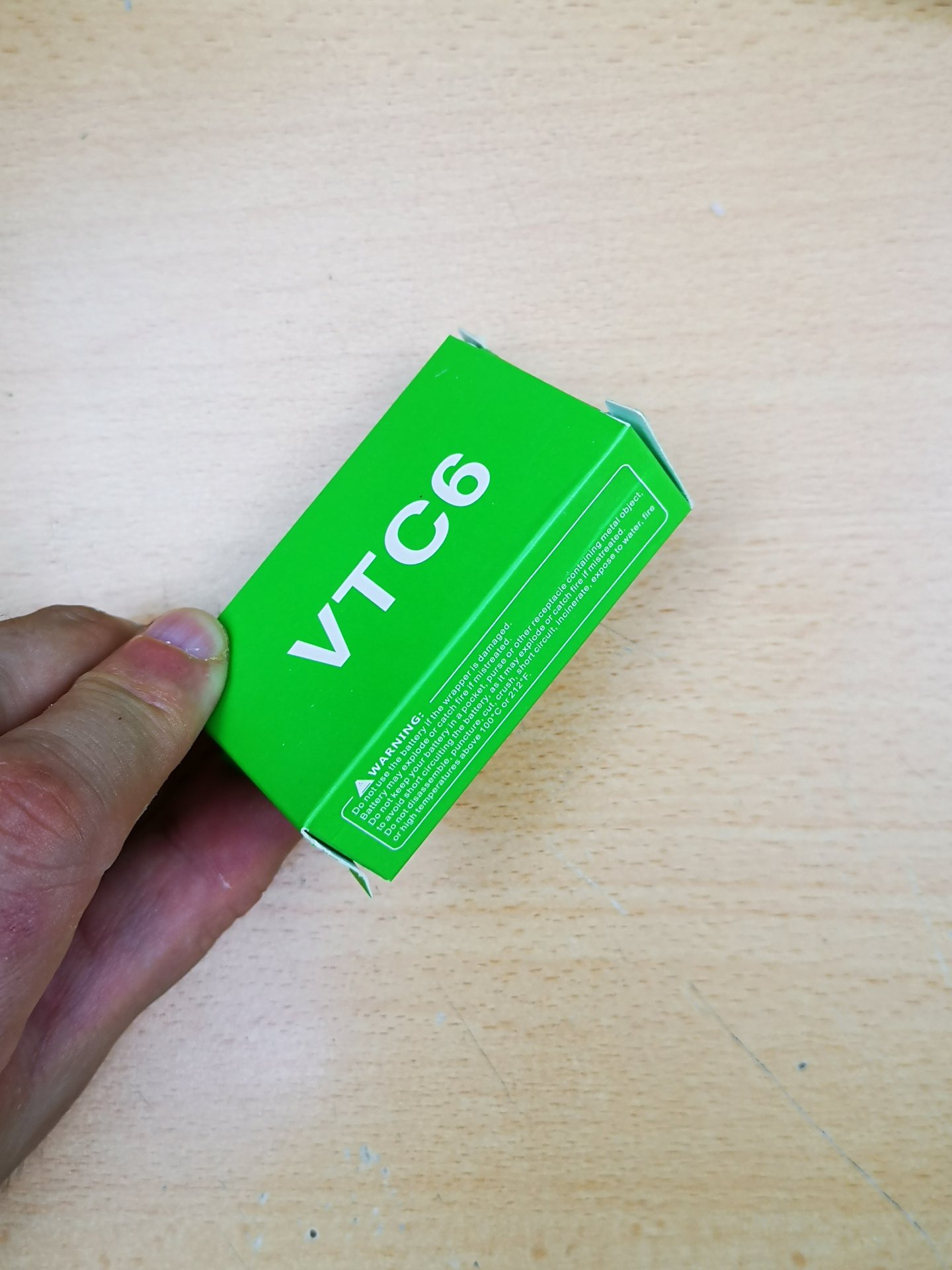

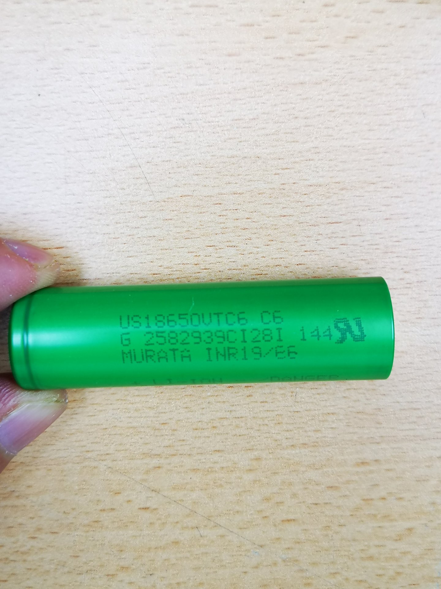

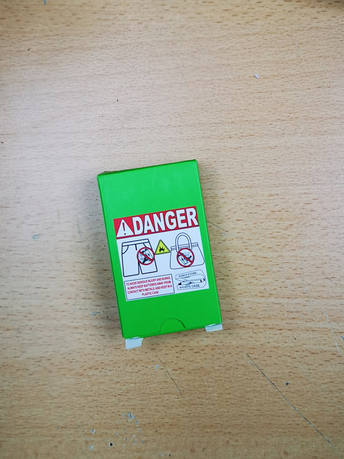

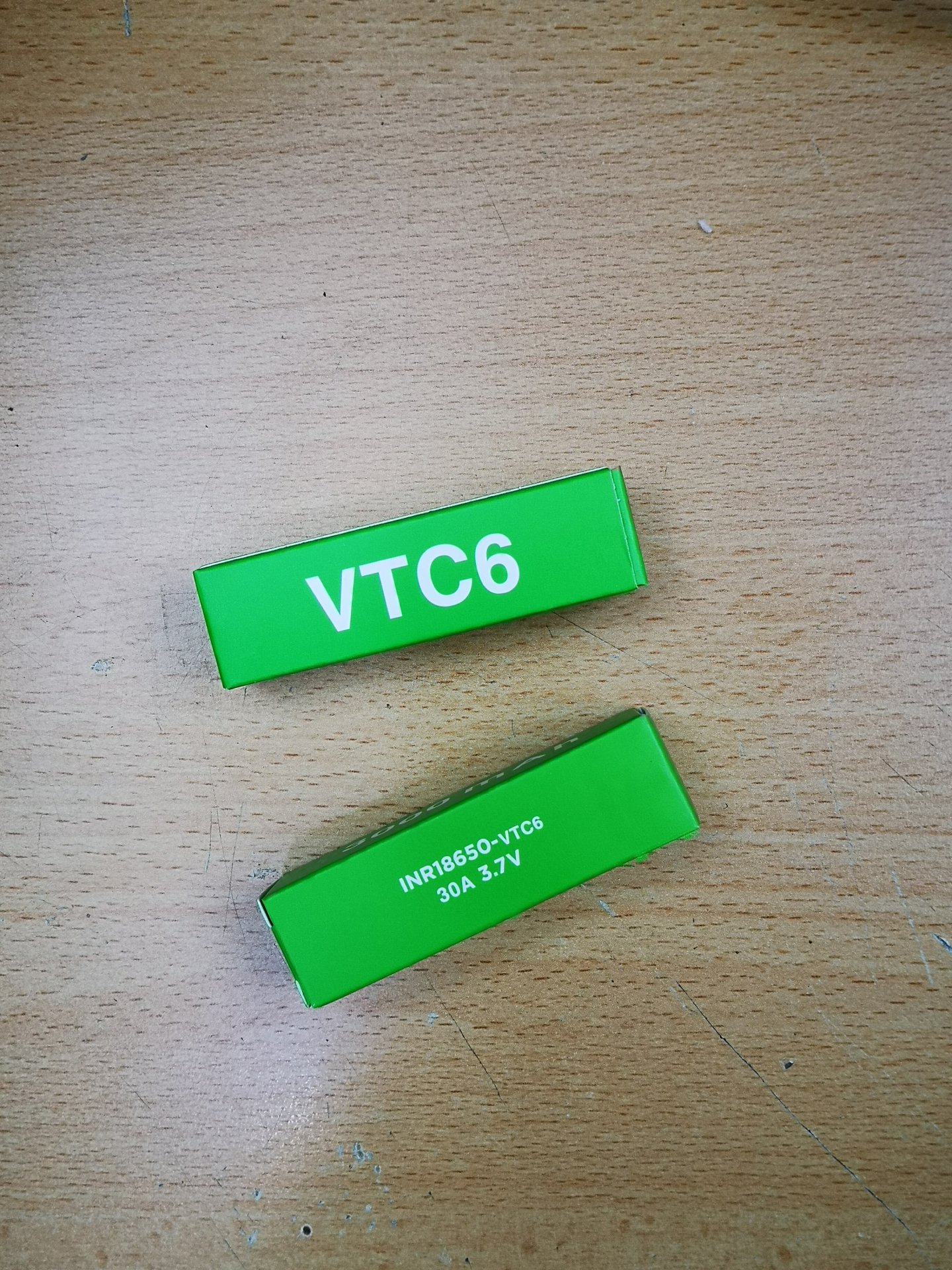

Piller geldi. Ama görünümünden bakarak orijinal mi değil mi karar veremedim. Klasik Çin malı çakmalarda olan ingilizce gramer hataları yok. Ancak bir Çinlinin akıl edeceği abzürt fontlar da kullanılmamış. Ama gene de emin olmak mümkün değil.

Pilleri yerine taktım. Bir de pillerin arasında sıkıştırma maksatlı geçirilen plastikler var. Plastiklerin 4 tanesini taktım, onları bile zor girdi, diğer tarafın plastiklerinin girmesi mümkün değil. Demekki çapı tam olması gereken çap değil. Bu da bu pillerin çakma olduğu izlenimini veriyor.

Şimdi pillern boştaki voltajlarını ölçtüm, hiç abartısız söylüyorum hepsi neredeyse tam olarak 3.544 V ! En fazla 2 mV fark var 10 pil arasında. Bu da pillerin orijinal olabileceğini akla getiriyor. Çin malı olsa bunlar herhalde biri anyada biri konyada olurdu :)

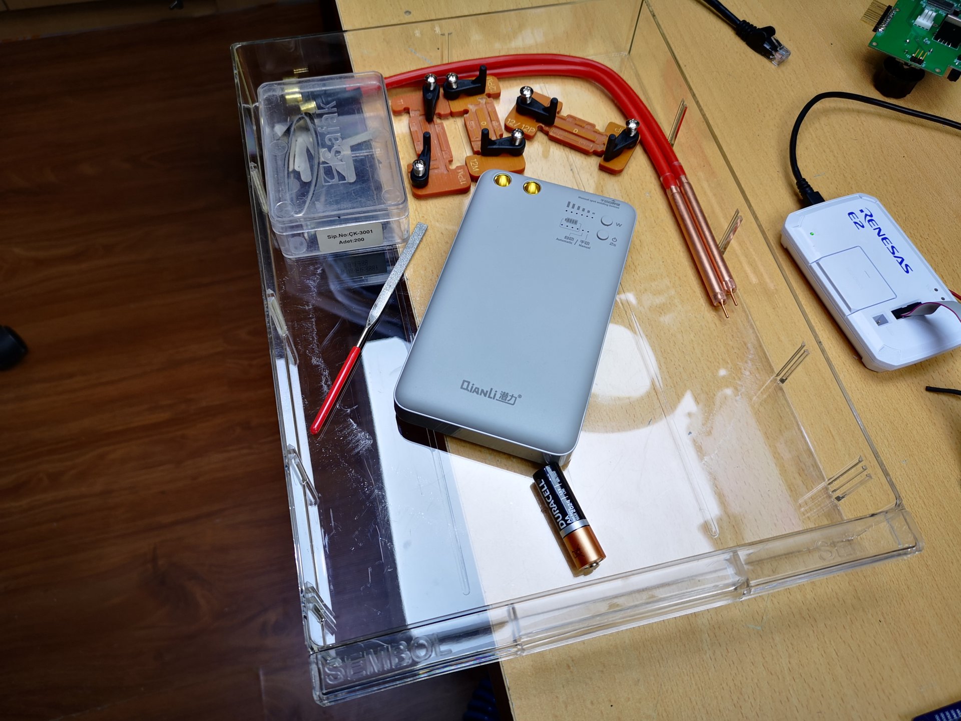

O zaman motorobitten kare puntalar gelsin şunu bir puntalayayım, şarj edeyim, sonra ölçeriz.

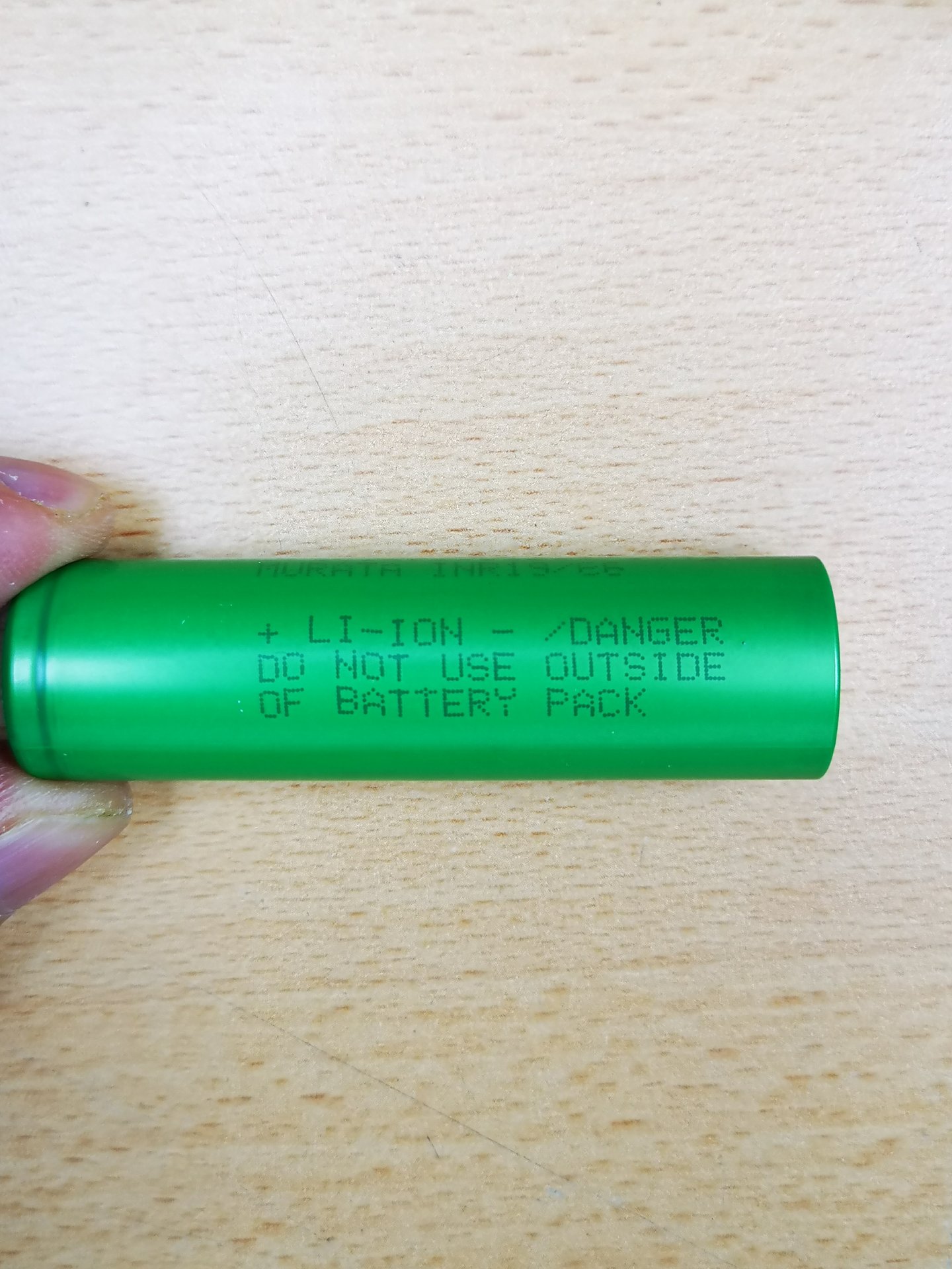

sürekli çıkma pillerini topladığım ve arada 0 pil aldığım piller ile profosyonel olarak iş yapan bir esnaf pilin orjinal olup olmadğını valf açıklağından anlarsın demişti orjinallerde valf açıklığı çok dar olur tırnak girmeyecek kadar.
ama sahte olanlar valf tahliyesi yapmış gibi açık olur demişti o bu şekilkde anlıyormıuş

Evet valf açıklığı geniş bunda. Karekod ve UL mührü de dandik. Bir de çapın 18 mm olması gerekiyor, bendekilerin çapı 18.3 mm, o yüzden sığmadılar yerlerine.

ama kısa devre, çok aşırı akım çekme gibi durumlarda valfin açılma garantisi olması gerekiyor bu çinliler onu ne yapmıştır bilmiyorum ben hala akım çekmede neler yapacak onu bekliyorum bu yazılar valf açıklıkları sadece fikir verir son sözü akım çekerken söyleyecek
