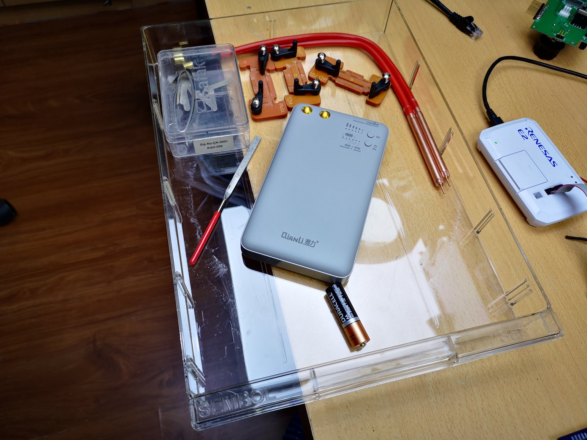

Peki 4 pili birleştiren kare şeklinde punta var mı bildiğiniz bir yerde?
Aliexpress yada bangood sitelerinde bulabilirsiniz

Kare puntayı da motorobit ten sipariş ettim. Elimde düz şerit punta var zaten. Bağlantı terminalleri ile pil punta nikeli birbirine çok kalın bir örgülü telle bağlı. Bu bakır teli de puntaya kaynaklamışlar. Herhalde lehim yapmadıklarına göre bir bildikleri var, belki de çok yüksek ısı oluşabiliyor o bölgede. Bakırın ucunda biraz punta sacı bıraktım. Yeni puntalar ile bu parçayı birbirine puntalayacağım. Böylece o bakır bağlantısını muhafaza etmiş olacağım.
