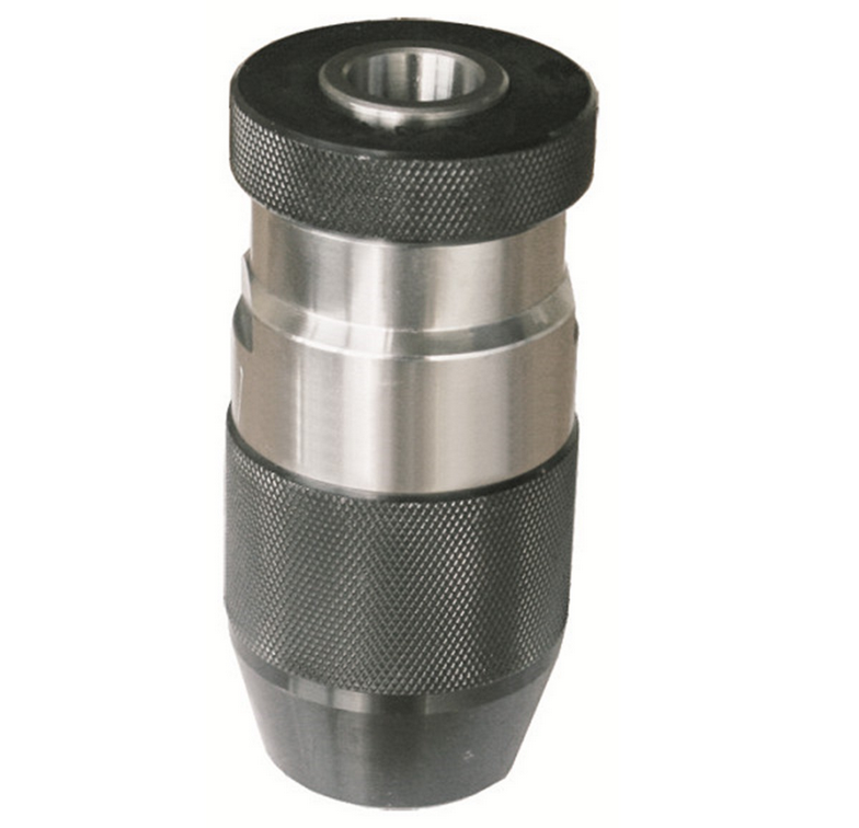

Bu makinelerde matkap mandrene bağlandıktan sonra salgı ne kadar oluyor? Ölçtünüz mü hiç daha önce?

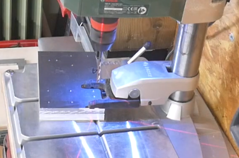

delik merkezleme nasıl yapılacak? Lazerle?Bosch PDB40 sütun matkabında çok kullanışlı bir mengene sistemi var.

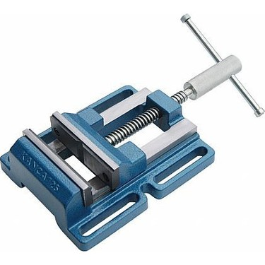

Küçük çaplarda elle sabitlenmiş matkap mengenesi bana yetiyor.Malzemeyi elle uygun konuma getiriyorsun, tablaya bastırırken aparat ile sıkıyorsun. Burada amaç üst seviyede hassasiyet değil.
Matkap bende var, istediğiniz özel bir test yöntemi varsa deneyip geri bilfirim yapabilirim.Bu makinelerde matkap mandrene bağlandıktan sonra salgı ne kadar oluyor? Ölçtünüz mü hiç daha önce?

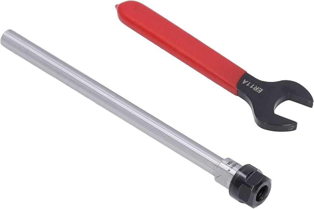

ER pens adapötrle küçük çap matkaplar bağlanabilir. (arkası düz bunların). ali'de 400-500 TL satıldığını görmüştüm.@Diyot ölçüm sonucu yok ama pcb delinebiliyordu, 1 ya da 1.5mm den küçük ucu mandrene direkt tutturamıyordunuz. Ya bağlamtı yeri kalın olanlardan kullanmak gerekiyordu ya da bant sararak çap kazandırmak. Bant sarma yapınca tabi salgı şansa ve sabra bağlı ama diğerinde gözle görülen bir salgı olmadan, uç kırılmadan deliniyordu.
