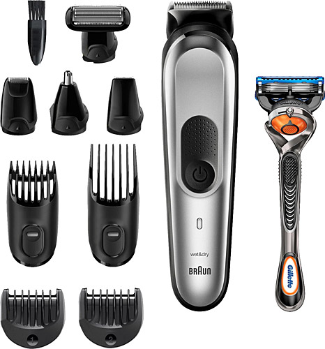

Merhaba arkadaşlar. Braun MGK7220 traş makinem var. Şarj edip bıraktıktan sonra üzerinden biraz zaman geçince tekrar kullanmak istediğimde makine çalışmıyor. Tekrar şarj etmem gerekiyor. Yani şarj ettikten kısa bir süre sonra kullanabiliyorum ama üzerinden belli bir süre geçtikten sonra şarjı tamamen boşalıyor. Cihaz lityum pilli. Bu sorun en başından beri var ama benim farketmem biraz uzun sürdü. İlk başlarda heralde yanlış hatırlıyorum şarj etmeden bıraktım diye düşünüyordum. Saç tıraşı için kullandığımdan birkaç ayda bir kullanıyordum. Sizce sorun ne olabilir ?

eğer pil çıkarabileceğiniz bir haldeyse pili çıkarıp kapasite testi yapmanızı tavsiye ederim kapasite test ortamınız yoksa eğer.
Benim gibi teknik açıdan çok az veri gösteren fakat fikir veren bir sistemde yapabilirsiniz.
Eski otomobil far ampülü.
Eğer piliniz küçük bir pilse kısa farları bağlamanızı tavsiye ederim 3.5-4.2 aralığında far çok parlamayacaktır ama ampülün içine yakından bakacaksınız eğer flamanın üstünde oluşan kırmızımsı rengin parlaklığı kısa sürede azaldıysa piliniz istenen akımı karşılayamıyor çöküyor demektir tabii bu test dediğim gibi teknik açıdan zayıf bir test traş makinesi en zorlanma anında 500ma çekiyorsa bizim bağlayacağımız kısa far tarafı 1 ampere çok yakın tüketim yapacaktır pilimizden yine de fikir verebilir pil hakkında

Pilin bir kutubunu cihazdan ayırıp araya multimetre ile ampermetre bağlayın. Piliniz testten önce tam dolu olsun. Ampermetreyi bağlayıp ölçüme başlayın. Eğer cihaz çalışmazken de ampermetre akım ölçüyorsa devrede bir sızıntı kaçak durumu var demektir. Devre kartına yönelin.
Ama ampermetre herhangi bir değer göstermiyorsa pile yönelin. İmkan varsa pile kapasite testi yapın. Yoksa pili değiştirin.

Dikkatli bir şekilde makinenin içini açabilirseniz. Arıza hakkında bilginiz olur.

Önerileriniz için çok teşekkürler. Cihazı açmadan önce biraz fikir edineyim istedim. Açıkçası makinenin içini açmaya da biraz çekiniyorum. Bunlar vidadan ziyade geçmeli oluyor ya olurda açarken biraz fazla zorlarda bir yerden kırarsam tekrardan kapatamam cihaz tamamen kullanım dışı kalır diye korkuyorum. Ama açmaktanda başka çarede yok. Artık uygun bir zamanda dikkatli bir şekilde açıp inceleyecem.
Traş makineleri genelde başlık çıkarılarak sökülmeye başlanır. Başlık altında motoru kasaya sabitleyen iki tane vida bulunur. Vidaları Sökün, alt kasanın şarj soketine yakın yerde de bir vida bulunur, onu da çıkartın, ince uç lu geniş spatula veya
Tornavida ile alt/üst kapağın arasına girerek esnetme hareketi ile ilerleyin, iki kapak birbirinden ayrılır.
Bundan sonrası kolay, şarj devresi, motor ve batarya ya ulaşırsınız. @serkan_48 in önerileri doğrultusunda, arıza tespitini yapmaya çalışın.
