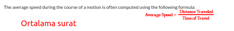

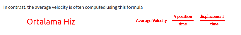

Sürat ve hız farklı şeyler. Sürat skalerdir, birim zamanda alınan ortalama yolu ifade eder. Aslında günlük hayatta hız diye kullandığımız şey sürat. Hız ise vektöreldir, yani birim zamanda yapılan yer değiştirmeyi belirtir. Mesela Ankara da evinizden çıktınız, istanbula gittiniz boğazda bir kahve içip ankaraya evinize geri döndünüz, bütün bu olay 12 saat sürdü diyelim. Hızı hesaplarken ilk konumunuz ile son konumunuz arasındaki farka bakacağız, yani hızınız sıfır. Ancak sürat olarka hesaplar isek 0 gelmez.

Soruda Velocity demis, o zaman hiz :gulus2: .baska bir yer de speed demis, o zaman surat :emindegil1:

Soruda teknik açıdan hata yok. Yer değiştirme derken başlanılan A noktası ile bitiş sayılan B noktası arasında ki mesafe kast edilmiş ve aslında 300 km'lik bir yer değiştirme olayı var ama bu 300 Km'lik cetvel gibi düz olmadığı için araç 420 km yol kaç ederek ancak 300 km lik yer değiştirmiş.
