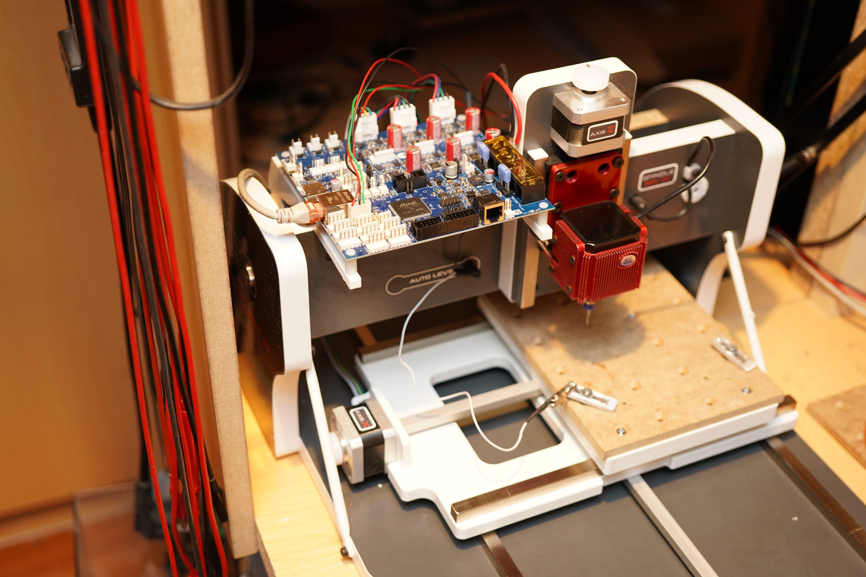

direkt olarak bu spindle motoru bir ara parça ile cihaza bağlamayı düşünüyorum. tek sıkıntısı dar alanda er11 mandreni aç uç tak geri kapat zorlayıcı olacak.Eğer senin ER11 şaftına uyan rulman bulabilirsen, spindle mekanizmasını sıfırdan yaparsın. İki rulmanı tutan bir muhafaza olması yeterli. Tabi rulmanların eksenel boşluğuna bakmak lazım, yeterince az ise preload vermeye gerek kalmaz.
