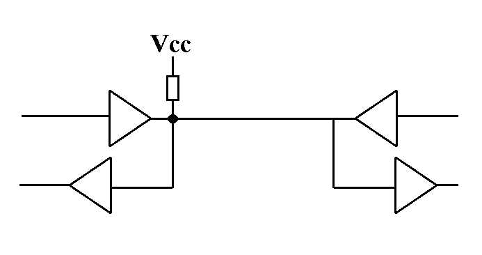

Merhabalar,
Yapacağım kartla canlı şase olan bir başka cihazı tek kabloyla çift yönlü nasıl izole edebilirim.
Benim düşüncem bir başka pinle ( DIR ) yön tayını yapmak.
İstediğim an hat input istediğim an cıkış olacak. Yalnız input / output olan hat izoleli olacak. İki farklı cihazların GND leri birleşmeyecek.
Bu işlemi nasıl yapabilirim.

Hocam en basitinden söyle soyleyim.
DS18B20 sensorunu izalasyon lu okudugumuzu varsayalım. Benimde yapmak istediğim tam bu şekilde.
DS18B20 tek hat üzerinden iletişim sağlıyor.
Tahminimce, Canlı şase tarafında tek data hattı olsada oradan gnd ve 5v/3v sinyallerini de kendi katına taşıyıp optolara girersen olur sanki. Yani arada 3 kablo olmalı.
tek hat olması işi zorlaştırıyor.

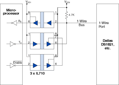

en kolay yol ds18b20 tarafına ucuz bir mcu koyup mesela 12f675 gibi 8 pinli bir pic de olabilir, düzenli aralıklarla ısı okumak ve bunu uart tx pininden basir bir protokol ile transmit etmek. ardından bir opto ile izole edip diğer tarafı sürmek.
veya ekteki 3 optolu sistem de iş görür ama zamanlamalar biraz sıkıntı.

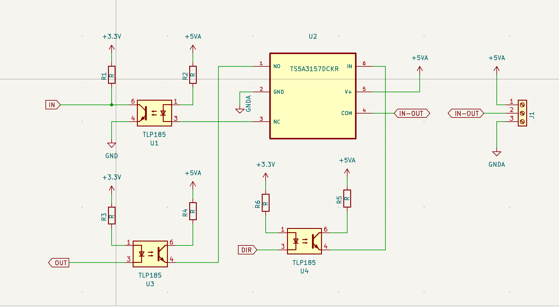

Şu şekilde bir cizim yaptım. Yorumlarınız nedir.
Bu arada DS18B20 kullanmayacağım yapmak istediğim uygulamayı daha iyi anlatmak için yazmıştım.

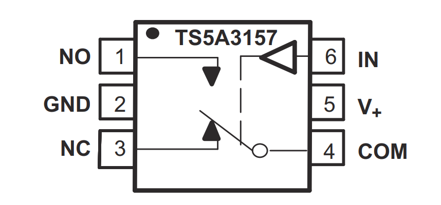

Sagolsun @czorgormez hocam yol gösterdi. TS5A3157 yerine CD4051 kullansam nasıl olur. İletişimde kullanılan hız 800KHz.

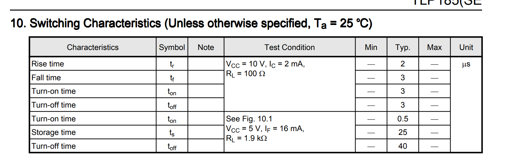

4051 veya benzeri bir cmos da çalışacaktır sadece bu entegrelerin çok versiyonu var ve negatif voltaj verilmediğinde - VCC voltajı düşük kaldığında içindeki kapıların iç direnci çok daha yüksek olabiliyor, hızı düşebiliyor.

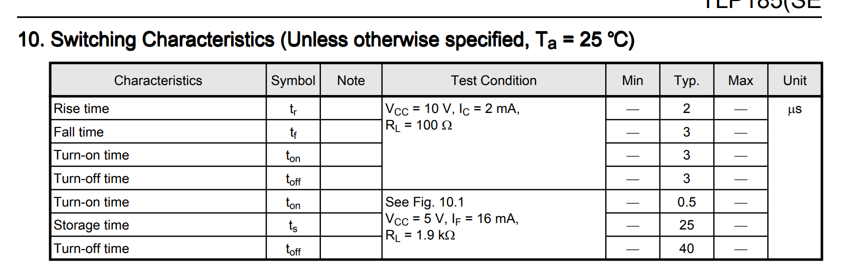

ayrıca TLP185 800khz haberleşme hızı için yeterli görünmüyor.
43434 eklentisine bak
Hocam Opto uyarınız için teşekkürler. Tekrardan dokumanlarıma baktım KHz degilmiş Hz miş sinyalım (800Hz)

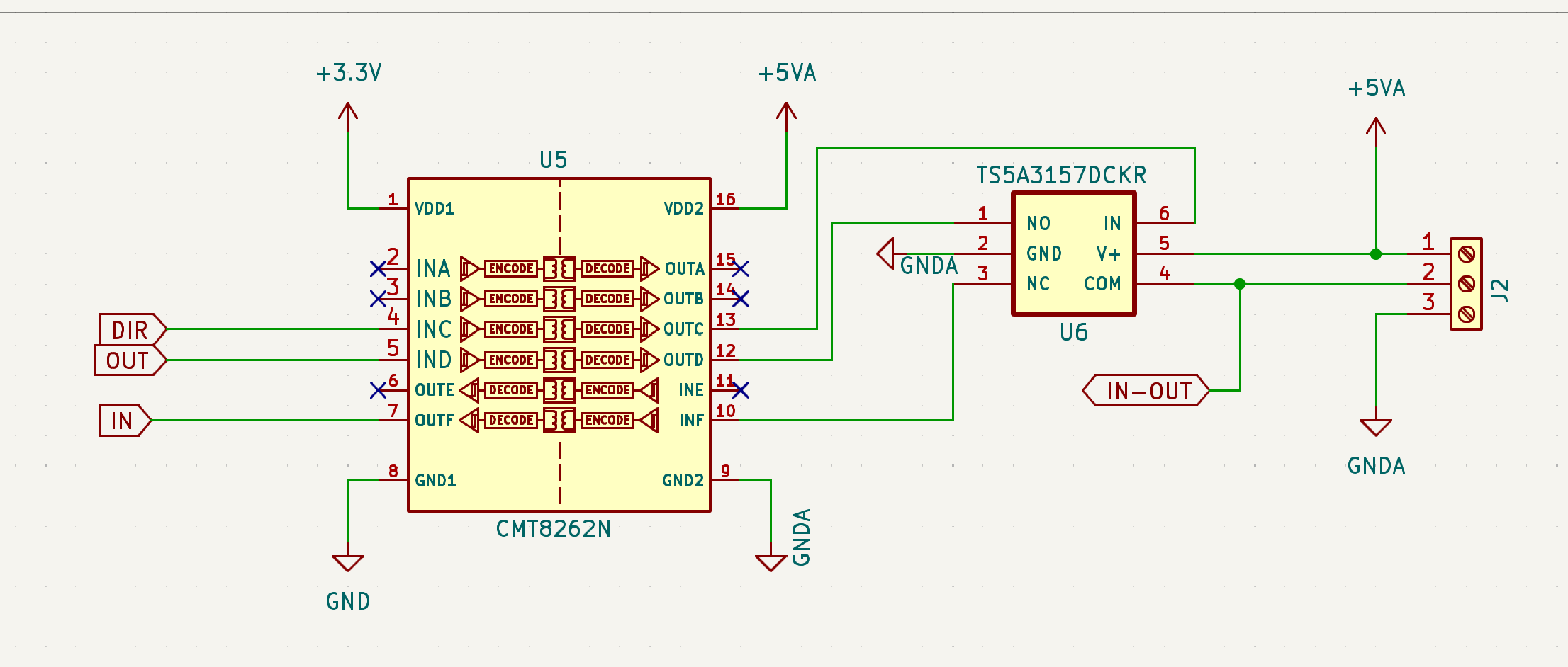

Opto kullanmadan bu işleri yapan chip mi kullanayım dedim ve şemayı güncelledim.
Ne dersiniz.
Bir tık pahalı olması dışında en kolay ve hızlı çözüm bu dijital izolatör çipleri.

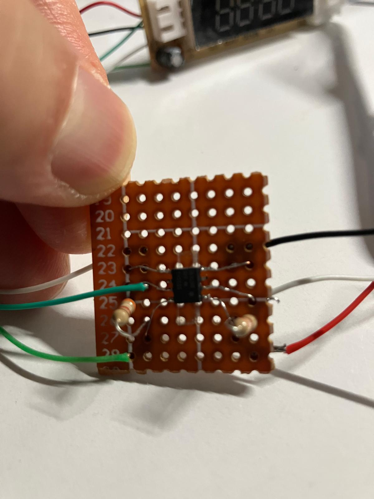

Merhabalar,
Tek bir chiple ( ISO1541 ) test ettim. Sonuc video daki gibidir.
  • İzalasyon_Videosu.mp4
    13.4 MB
    117 KB · Görüntüleme: 90
Stabil bir veri transferi için entegre beslemesine "decoupling kapasitörü" eklemeyi unutmayın.
