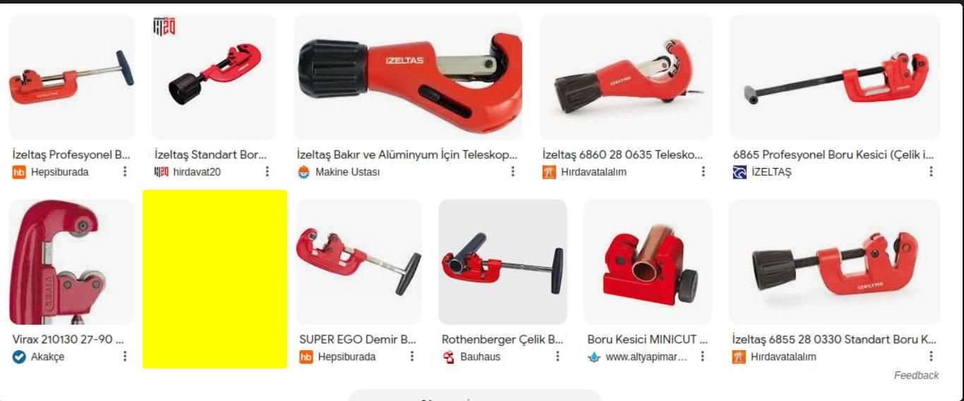

Boru kesici ile kesmeye calisirsaniz catliyor. Ben icini tam dolduracak bir sey bulamadim , bulsam onla denerdim, bos ta iken kesin catliyor

Borunun icine selpak koydum, kenarlarina kurdan sikistirdim, yine catladi. Sonra selpak , kurdan bir de en disina bant yapistirdim o da catladi. Tam sirada selpak ve ortasina vida atacaktim :gulus2: , sonra sira sende abi
Sedat abi saolsun bir uyari geldi, benim "boru kesici" dediklerim sunlar. Yanlis anlasilmaya sebep olmamisimdir umarim. Bununla kesilir mi? dedi :katil1: Ne bilim? Icini saglam doldurabilirsem keser herhalde dedim.
32909 eklentisine bak
Bununla kesilir ama çok yavaş işlem yapmak lazım.
Ancak bu kesme aparatındaki elmasın bir kalınlığı var. Bu kalınlık malzeme içine girdikçe malzemenin yumuşak olup bıçak içeri girdikçe yana hareket etmesi lazım.
Çok sert malzemede işe yaramaz. Elinizdeki malzemeyi ısıtıp bu ürünle kesebilirsiniz diye düşünüyorum.
Biz bu makası bakır boru kesmede kullanıyoruz. Tesisatçıların bu makasla galvaniz boru kestiğini de gördüm. Sizdeki malzeme çok sert ise bıçak içine giremiyordur.
aradan talaş çıkarmak şart oda demir testeresi
