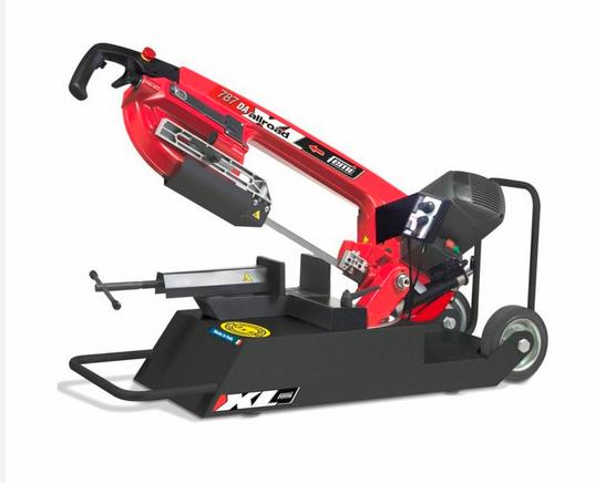

Abi orjinal parcasi cam, ben pleksi boru aldim. Pleksi boruyu kesmeye calisiyorum duzgunce. Bu pleksinin Dis olcusu 20mm ic olcusu 16mm. Tabi is kesmekle de bitmiyor , birazda isitip genisletiyorum. Aslinda testere ile de kesiliyor, bir tane de yaptim cihaza taktim. Ama cok ugrastiriyor, sonra zimpara felan yapiyorsun duzeltmek icin vs. 51,5mm kesersem genislettigimde 47mm kadar boy kaliyor elimde, az zimpara ile boy u 46mm yapiyorum. Testere ile duz kesemiyorum.
Biraz parca kaldi onu da kesmenin kolay yolunu ariyorum, biraz da sedat abi istedi ona butun parca gondericem o kesecek.

Cam a boyle davraniyorsa, ben kendi deneyecegimden once, suyun icinde bir deneyim bunu yarin. Cok enteresan gercektende. Vay be
Cok enteresan bir sey oldu. Suyun icinde boru kesici ile kesme denemesi yapiyordum, catlama sesi duydum mu hayir, biraz daha devam ettim her sey guzel, sonra durdum, sudan cikartir cikartmaz ne olsun , caaaaat , vaybe dedim bu suyun icinde kesme isi calisacak :dans1:
Sonra ikinci kez yine basladim, hic sudan cikarmadim, devam ettim ancak o da catladi. :pillowfight1:
Suyun icinde kesme is e yarar mi? Kesinlikle Evet. Ama bunda yaramadi. :dusun3:
Çatlamasının sebebi ısınması bence. Çok düşük devirde ve kesim yerine su dökerek kesmeyi deneyebilirsin.
Kesme isini demir testeresi ile yaptim, son 26 cm kaldi onuda Sedat abiye gonderecem. :gulus2:
Sedat abi de bundan var mis
Hmm ben cam zannediyorum. Pleksiyi her türlü kesersin, suya falan gerek yok. Ben yatar testere ile kesiyorum gene sorun çıkmıyor :D
Ben beceriksizim yamuk kesiyorum, gerci son kesmelerimde duz kesmeye baslamistim. Son 2 sinde tabi. Toplam 7 tane felan var suan kesilmis.
Demir kesen el testeresi ile çatlamadan kesilebilmesi lazım.
Demir testeresini ters takarsan, testerenin stabil kesmesinde çok faydası olur. Şunun bağlanışına bak
