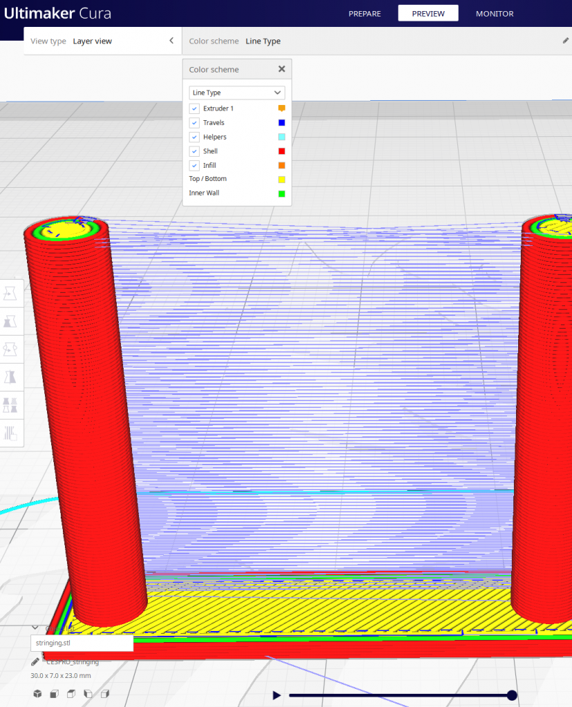

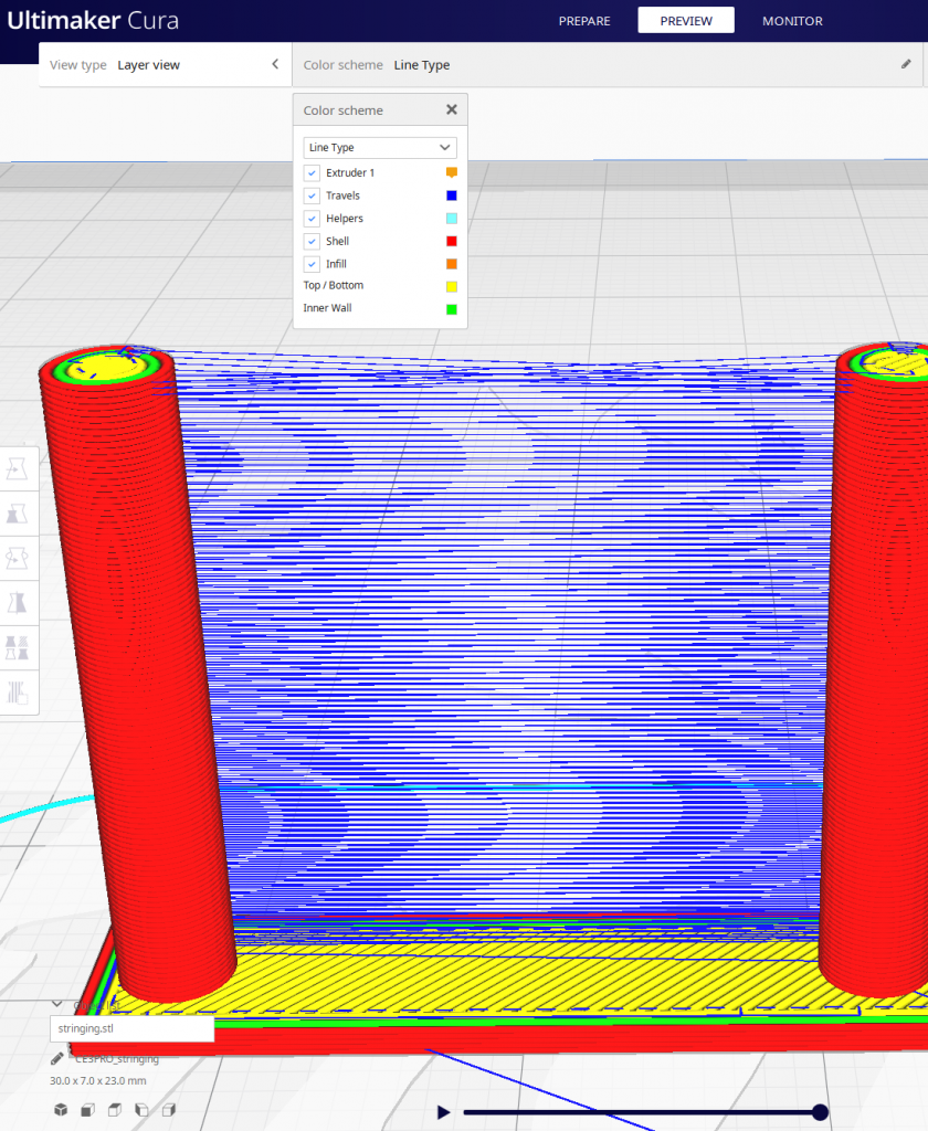

Cura'daki önizleme ekranı bunu gösteriyor. Line -> travel açtıktan sonra açık mavi çizgiler retraction ile gitmeyi, koyu maviler retractionsız gitmeyi gösteriyor. Buraya örnek koydum soldakinde retraction açık sağdakinde kapalı.
4822 eklentisine bak4823 eklentisine bak
Retraction açma kapama ile ilgili bir sıkıntım yok ki. Tiki koyuyorum açılıyor. Ama o çizgileri bir türlü yok edemiyorum. Yani bu grafikte gördüğüm çizgileri gerçekte de görüyorum.
@batubay'ın dediği gibi retraction açık gibi gözükse de bunu geçersiz yapan ayarlar var. Önizlemeden kontrol etmek lazım o çizgiler açık mavi mi koyu mavi mi diye. Benim de başımı ağrıtmıştı bu olay. Bunu mutlaka kontrol et.
Sıcaklığı ne yaptın? 170'e kadar indin mi? Retraction'ı 8mm ve 50mm/s'ye kadar çıkardın mı?

Dediğim ayarlar genelde esnek filamentler için önem arz ediyor. Onlarda da geri çekme kapatılıyor. Benim gönderdiğim petg profilidir esasında. Tek sıkıntısı geri çekmeler baskı süresini uzatır. İlk sorunu çözebilirsek gerisi zaman ve ince ayara kalıyor. Profilde coasting volume aktif durumda zaten. Hem z dikişi gözükmez hem geri çekme miktarını azaltır.

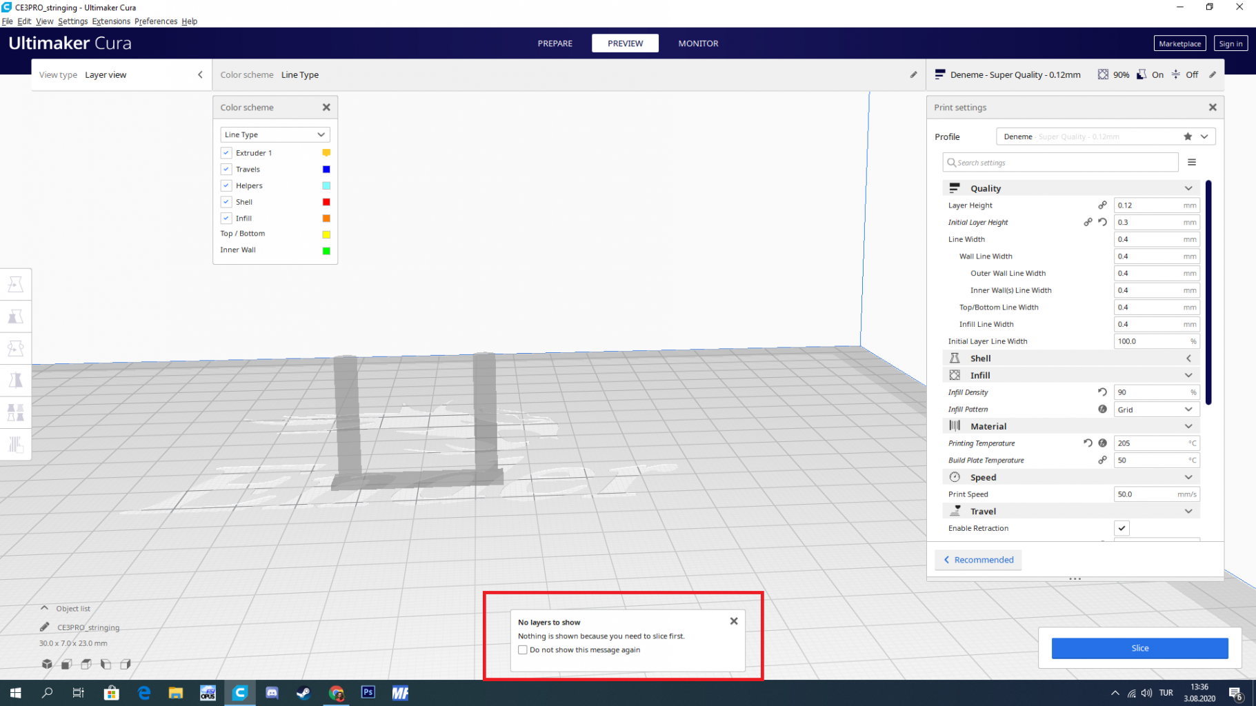

Buradaki sıkıntı nedir?
Preview seçeneğinde görüntü alabilmek için sağ alttaki "slice" dilimle seçeneğini yapman gerekir. Dilimlemediğin için görüntüleyecek katman yok diyor
Tamam çözdüm. Slience yapmak lazım mış.

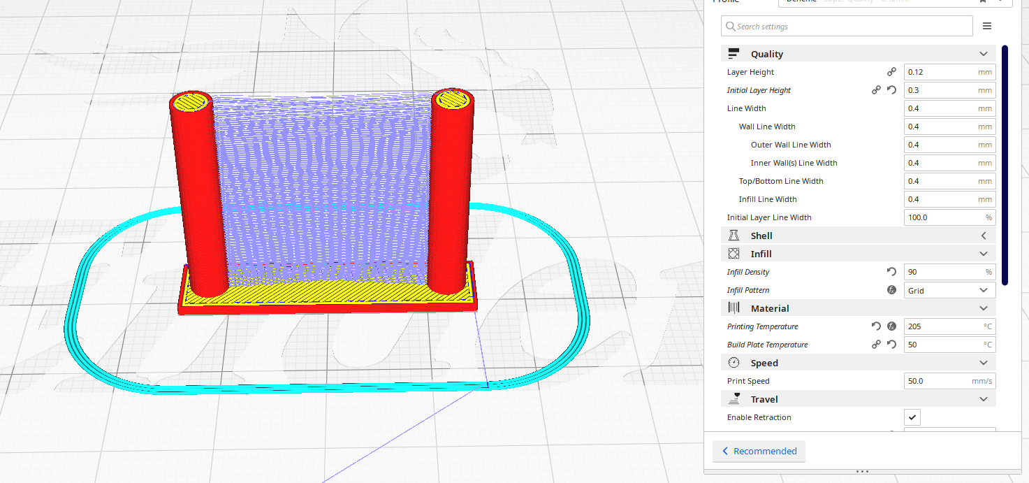

Ama Retraction'un aktif olduğunu nasıl anlayacağım ki? Koyu mavi Açık mavi ayırt etmesi zor.

Anlamak çok zor. Ben anlarım diyenin de gözünden öpmek lazım. Anlasak bile bir şey ifade etmiyor. Sözde retraction açık ama hala stringing sorunu var. En basitinden malzeme davranışını göz ardı ediyor. Sonuç olarak ufak çaplı bir simülasyondan öte değil. Umarım profil işinize yarar. Bir kere görece temiz baskı alındıktan sonra ince ayarlar zamanla yapılıyor.
