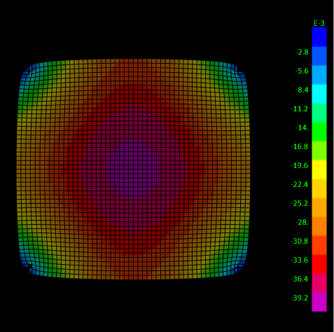

Mesnetlenme koşulları işin rengini acayip bir şekilde değiştiriyor hocam. Core xy bir sistem için 350 mm[SUP]2[/SUP]'lik bir tablada iki taraftan mesnetlenme durumunda 120 mikron seviyesine geldi. Analizler statik olduğundan bir miktar sapma beklenir bu durumda. Sizin ölçtükleriniz hiç göz ardı edilemeyecek mertebelerdeymiş.
