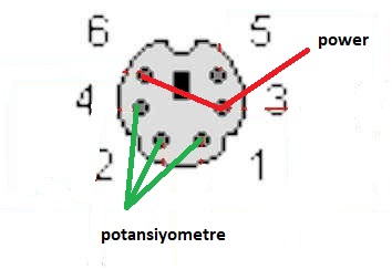

@Ümit Aşağıyı incele.
1 numara gri, 2 numara Orta uç turuncu, 4 numara mavi kablo. 6 ile 3 kısa devre oluyor.

Volume kumandasının giriş jakında aşağıdaki resimdeki gibi 6 ve 3 numaralı jackları kısa devre edersen sisteme güç geliyor.
Bu durumda hoparlör bağlı ise hiç bir şey yapmasan da sssssss sesini duyuyorsun.
Entegrenin in bacaklarından birine metal bir şey ile dokununca da cızırtı sesi net bir şekilde çıkıyor.
Yalnız inputuna dokunduğun bacağın çıkışında hoparlör olması lazım. 1 e hop takıp 3e dokunursan olamaz.

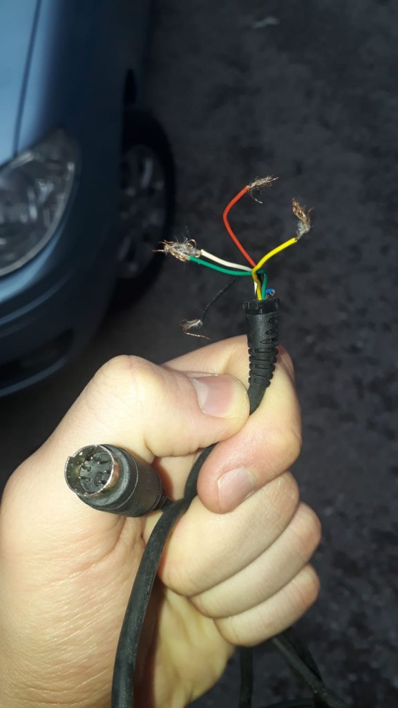

Yardımcı olur musunuz . Creative insprie 4.1 4400 elimde var . Ama volume control kablosu şu şekilde . Ucunda yeşil sarı siyah beyaz kırmızı ve mavi olmak üzere 6 tane kablo var . Herhangi biyerden kumandasını temin edebilir miyim , ya da çalıştırabilmek için ne yapmam gerekiyor ? Pek bu işlerden anlamıyorum internetten araştırırken buraya düştüm :) O yüzden anlatırken biraz detaylı anlatabilir misiniz ? 4038 eklentisine bak
Mavi kablo boşta kalıcak kardeşim sıralamayı altdaki resme göre yap sıralama doğru soket yoksa altdan takip ederek lehimle
Mavi kablo boşta bağlantı yok kumanda altına bu şekilde lehimle kumanda yoksa yazışmaları takip et bağlantı resimi var

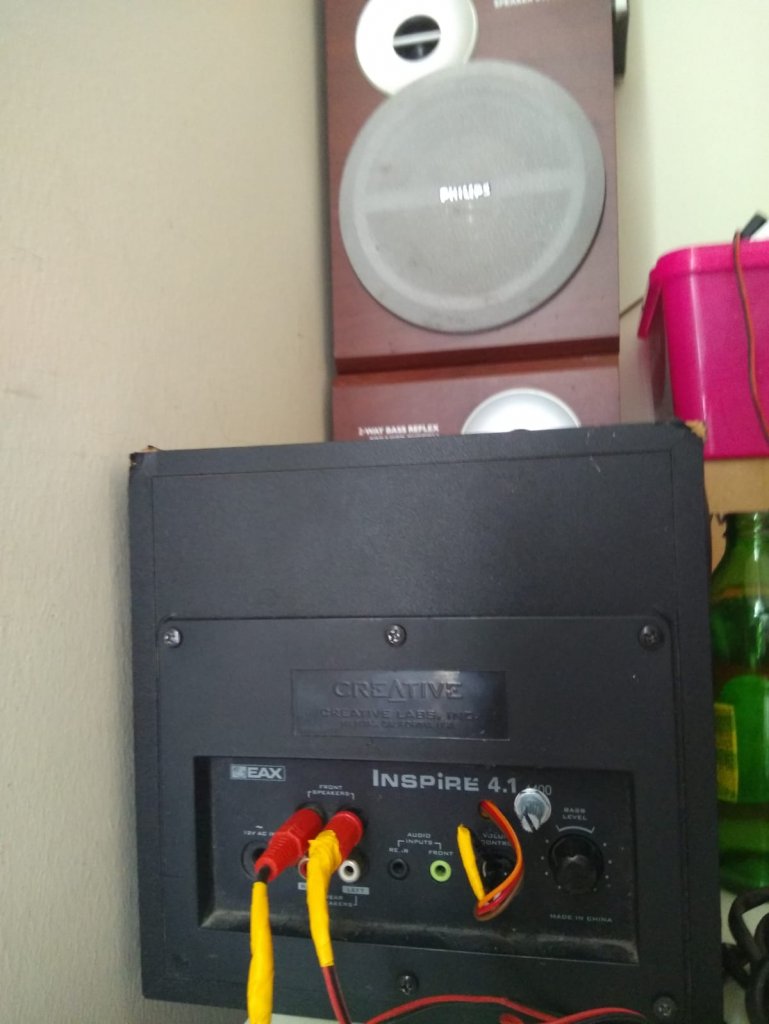

Cihazı PlayStation'da kullanırım belki diye kurdum fakat açtığımda bir de ne göreyim çalışmıyor... Kumanda, adaptör hepsi orijinal ve sıfırından farksız durumda. Cihazın kendisi de öyle. Elektrik geliyor ve cihaz açılıyor ama duyduğunuz tek ses attığım videoda da duyulduğu üzere saf "bass" sesi.
Video Linki : https://streamable.com/1l9708
O kadar şiddetli bir ses ki woofer'ı kabinden söktüğümde pek anlaşılmasa da kabinli haliyle vitrinleri titreten bir bass sesi. Uydulardan da "tıssss" sesi geliyor sadece. Arızanın olağan şüphelisi "TDA8511J" entegre sanıyorum? Kendisine elektrik gelmekte ve ayaklarına dokunulduğu zaman kıvılcım dahi atıyor. Sistemi ayağa kaldırmak istedim açıkçası. Kız gibi alet çöpe gitmesin. Yeni bir konu açmakta istemedim konusunun var olduğunu görünce. Yardımlarınızı bekliyor olacağım. Teşekkürler.

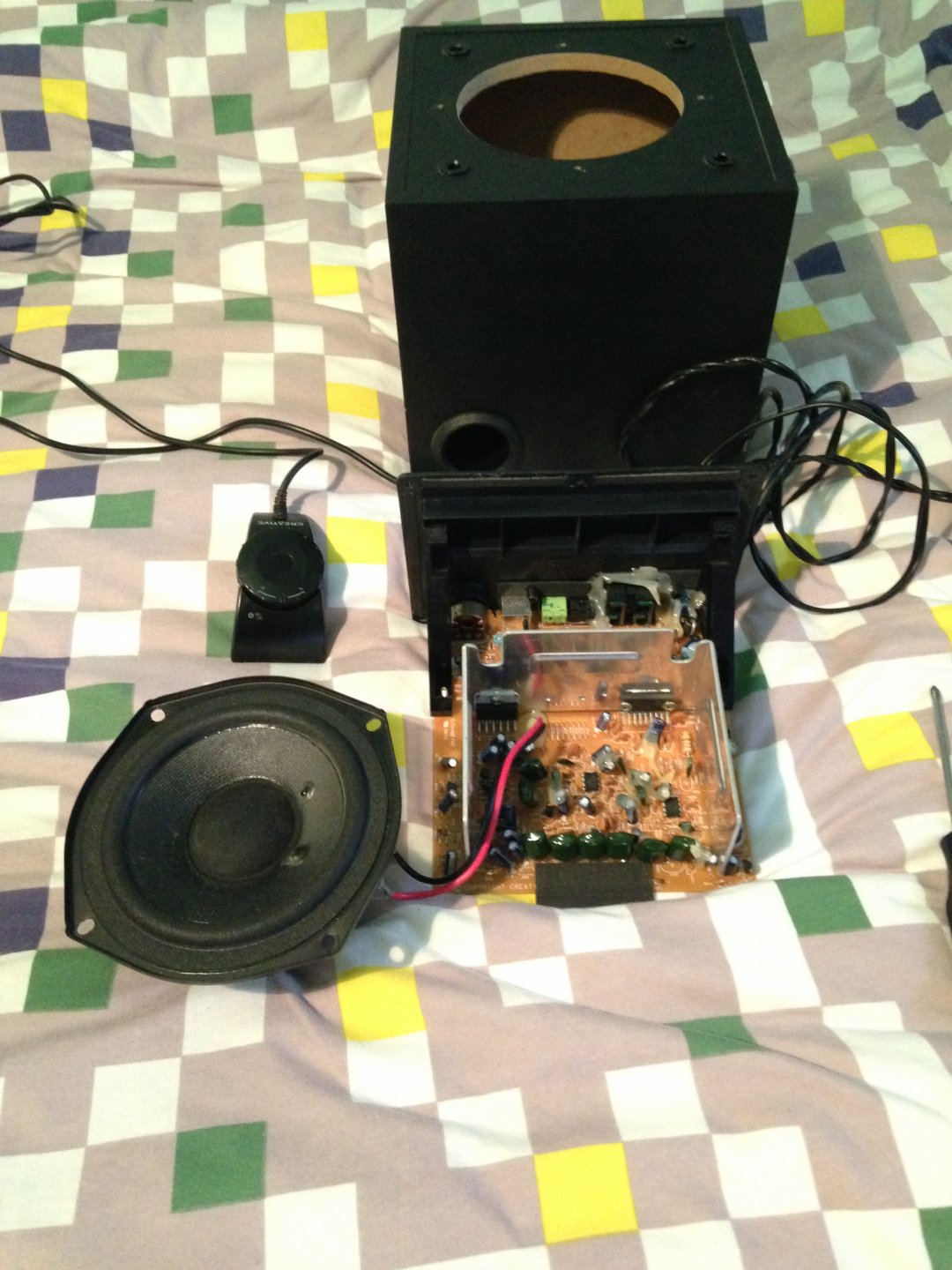

Kartın üzerinde çok düşük bir işçilikle dökülen ve hangi akla hizmet döktüklerini çözemediğim silikon var. Bu silikon artık taş haline gelmiş 15 yıl içerisinde. Muhtemelen parçalar eğilip bükülüp birbirine temas etmesin diye dökmüşler ama şu an taş halinde o silikonlar artık. Kısa devreyi bu yaptırıyor olabilir benim aklıma da kısa devre geldi. Çünkü entegreler ve kumanda çalışıyor. Ölçmek için Multimetreyi arıyorum evin içinde sabahtan beri onu da bulamadım. Kartın detaylı bir fotoğrafını çekip atayım size zahmet olmazsa gözünüze şüpheli gelen lehimleri yenileyeyim. Bir de arkadaki bass control düğmesini çevirdiğimde sanki bass kontrolü değil de sesi sağa ve sola dağıtan balans düğmesi şeklinde görev görüyor gibi. Bassı açtığımda ses sadece woofer'a gidiyor ve videodaki ses oluşuyor. Kısma tarafına çevirdiğimde ise uydu hoparlöründen gelen "tıssss" sesi arıtıyor ve bass sesi yok oluyor. Saçma sapan bir olay kısaca...
Edit : Board'un fotoğrafı.
O silikonları sökmek ve silikonlardan arınan yerleri de alkol ile temizlemekle başlayabilirsin. Sonra da PCB'nin tamamını alkol ile temizleyim lehimleri kontrol edebilirsin. Gevşey olan ve çok pis görünen lehimleri de tazelersin.
Çok teşekkürler hocam. Silikonları kaldırmak için havyayı mı kullanayım? Başka türle olmaz gibi. Bunlar bildiğiniz beton olmuş artık silikonluktan çıkmış yani. :)
Plastik bir tornavida veya benzeri bir aletle yapılabilir. Metal kullanma çizer zarar verir.
Board üzerindeki betona dönmüş silikonların tamamından kurtulup kartın arkasında büyüteçle soğuk lehim vs. aramaya koyuldum. Hatta bir tane transistör silikonla birlikte karttan ayrılıp elimde kaldı, onu tekrar lehimledim... Kartın arkasında soğuk lehim yok ve diğer lehimler olması gerektiği gibiydi, tertemizdi. 3,4 adet birbirine bağlı lehim olduğunu tespit edip onları ayırdım. Durum halen aynı maalesef. En ufak bir değişiklik olmadı.
