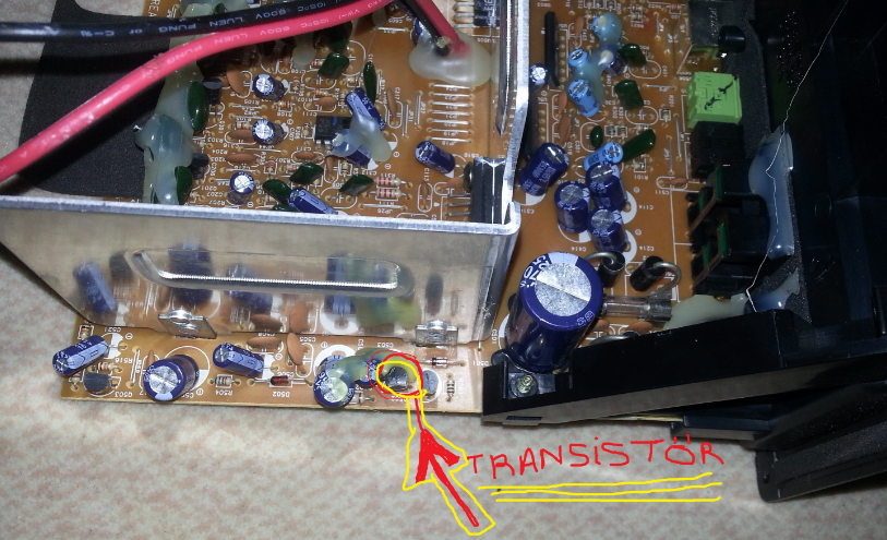

Sanırım aşırı derecede ısınan bir transistör buldum. Hatta bu transistörün üstü yapışkan doluydu. İyice temizledim yerine tekrar lehimledim. M51132 'in voltajları geldi. Hatta 8 nolu volume pini bile potla oynadıgımda 0-ile 5v arası değişiyor. Isınan transistör H945. Ben de olması lazım değişitrelim bakalımç
O yapışkan şey neyse herhalde transistör çıkışında iletkenlik yapıp yüklüyordu. Temizlemek yetti mi?

Daha önce söylediğim gibi cıhazın boarduna ait fotoğraflar ekleseydiniz çok daha hızlı çözüme ulaşırdınız.Zira biri benzer bir creative in boardunun resmini paylaşmış adamlar bundada transistörün üzerine yapıştırıcı sıkmışlar
Bu arada resimdeki yazılar ,oklar bana ait değil o kişi çizmiş.
Şimdi birisi çıkar:
"Arızalı transistör o değilki :) " diye mesaj yazar .Ben boardun fabrikasyon halini gösterek için paylaştım.

3327 eklentisine bak
Aynen o transistor ustam. Ama o transistor hala isiniyor. Cevresindeki elemanlari kontrol edecegim.

Transistör etrafındaki dirençleri ve kondansitörleri kontrol ettim. Bir problem yok. Çevresindeki bir direncin bacağında soğuk lehim vardı. Onu düzelttim ses 2 katına çıktı. Fakat transistördeki ısınma devam ediyor.
Bu şekilde kullansın bakalım. Bir problem çıkacak mı?
