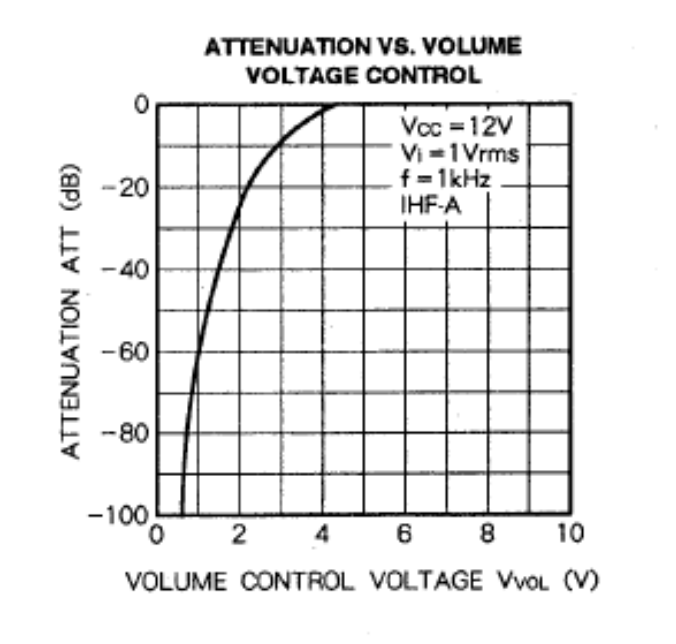

2.40 civarı. Bu kartta gnd ler birbirinden izoleli mi? Ortak deil mi?
Hmm. Datasheet'e bakınca 2.4V durumunda -20 dB zayıflatma yapıyor volüm kontrol entegresi. Bu durumda iken entegrenin az da olsa bir çıkış veriyor olması lazım. Şu anda entegre çıkışında hiç mi sinyal yok? (1 kHz, 1 Vrms gibi bir test tonu verip çıkışa osiloskop ile bakabilirsin)

Bir dakika. Bass level ayarlayınca m51132l nin besleme voltajı da mı değişiyor? :oops: Sadece 8 numara değişiyor olması lazım.
Ama neticede bass potu 8 numarayı kontrol ediyor olsa da volüm potu m51132l 8 numarayı kontrol etmediğine göre o pot doğru bağlı değil. Veya volüm entegresi civarında başka bir arıza buna sebep oluyor. Volüm kısmını çözmeden çıkışlara bakmanın bir anlamı yok.
