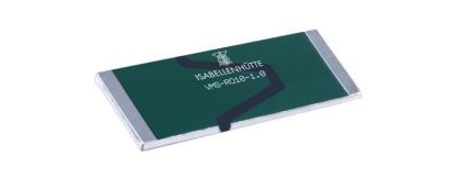

Elimde ki direnci alüminyum soğutucuya mi vidalasam![]()
O da olur. Araya da termal macun sürmeyi unutma
Madem bu kadar küçük omajlar ile olabiliyor senin soğutucular kaç ohm geliyor acaba?Elimde ki direnci alüminyum soğutucuya mi vidalasam![]()
Amacım omajı düşürmemek omaj ne kadar düşerse üstüne düşen gerilim de o kadar azalıyor ve okumak zorlaşıyorMadem bu kadar küçük omajlar ile olabiliyor senin soğutucular kaç ohm geliyor acaba?
Ben de bilmiyorum yaa olabilir belki de elimde ki malzemeler ile çözsem iyi olacak@taydin abinin attığı şöntden yola çıkarak bu fikri verdim belki çok aptalcadır soğutucu fikribilmiyorum
Yük olayı için ilkel çözümler kullanıyorum.Ben de bilmiyorum yaa olabilir belki de elimde ki malzemeler ile çözsem iyi olacak
Keşke ben de öyle devam etseydimYük olayı için ilkel çözümler kullanıyorum.
Ya 1 karış rezistans bağlarım.
Ya eski otomobil farı.
Çok ağır yük lazımsa bu 2sini paralel bağların.Keşke ben de öyle devam etseydim![]()
Benim projede 5 tane taş direnç var. Onların yerine bende mi bunlardan kullansam? Yer bakımından önemli kazanç sağlar.Şönt direnç alman daha iyi olur. Mesela şu 0.15 Ω şöntten 20 A akım geçirebilirsin ve direnç değeri de ısıya bağlı olarak çok az değişir.
17127 eklentisine bak![]()
150mR 2512 Şönt Direnç Uygun Fiyatıyla Satın Al - Direnc.net®
150mR 2512 Şönt Direnç ürününü uygun fiyatı, hızlı kargo seçeneği ile Şönt Direnç kategorisinden online olarak Türkiye'nin en büyük elektronik komponent satış sitesi Direnc.net® 'ten hemen satın alabilirsiniz.www.direnc.net

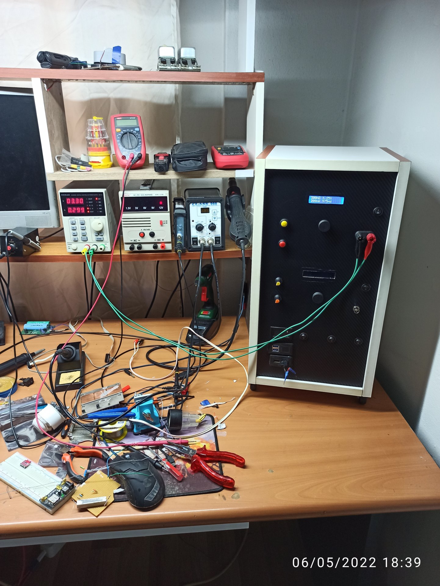

Boyut olarak yatay daha mantıklı olurdu ama o köşe boştu değerlendirmek istedimDc yük boyut olarakta baya yüklü olmuş
Eline sağlık.![]()
Proje şimdilik bitmiştir sadece havya modülü alınıp montaj yapılacak DC yük sinyal jeneratörü ve USB güç çıkışları aktif olarak çalışmakta...
