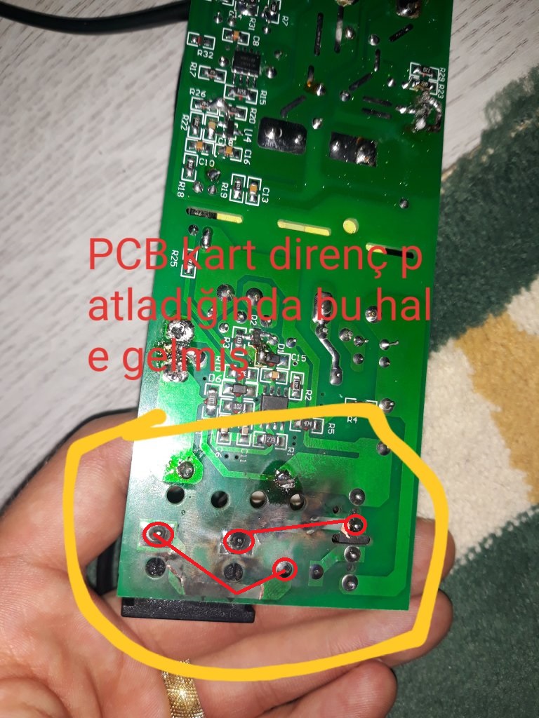

Merhabalar öncelikle.
Arkadaşlar leptop un sarj aleti patladı içini açtım ve bu direncin arızalı olduğunu gördüm lehimlerinden soktüm ama ohm sini hesaplayamadım elimde bi kactane bilgisayar güc kaynağı var bu güc kaynaklarından bu dirençten temin edebilirmiyim ya da hangi cihazlardan elde edebilirim?

Patlamaktan kastın bozulduysa bilemem ama gerçekten patladıysa kondansatörleri de kontrol et.
Fotoğrafta attiğim şekilde bunun yerine aynı işlevi gören başka direnç takabilirmiyim
Çok büyük bit ihtimalle o direncin yanması ikincil arıza. Onun bağlı olduğu MOSFET de yanmış olabilir. Bunun neticesinde şebeke tarafındaki köprü diyot da yanmış olabilir. Eğer durum bu ise, yeni direnci takıp enerji verdiğin anda evde sigorta atacak ve o direnç gene gidecek.
Elektrik malzemeleri satan 5 adet dükkana gittim 0r24 ohm 2w direnç sordum yok dediler onun yerine aynı işlevi görecek bi direnç verdiler taktım karta prizi taktım hiç birsey olmadı mosfettendir dedim mosfeti voltmetre ile s g bacaklarından ölçtüğum dr değer veriyor mosfetin arızalı olduğunu anladım bu sefer gittim bi mosfet aldım eksiliyle değiştirdim. Tekrar prize taktım ama yine bi kıpırdama olmadı şimdi diyotlara ölçüm yapacağım.. birde PCB kart direnç patladığında bu halde oldu sorun olmaz dediler ama birde sizlere danışmak istedim. Resimlere bakın.

3. Resim PCB Kart

Oncelikle kartin altindaki is lekesinden kurtulman lazim. Tercihen selulozik tiner ile, hicbirsey bulamazsan kolanya ile is lekelerini temizle.
Bakir hatlarda parcalanmis. Hatlara tel lehimlemelisin.
Power giris soketinde soguk lehim var. Kopru diyot ta bozuk cikarsa hic sasirmam.
Yanlış hesaplamıyorsam o direnç 1.5 ohm. Seninkinin 6 katı büyük.
Çizdiğim yerlerdeki bakır yollar kopmuş gibi görünüyor. Oralara tel atıp dene.

Böyle arızalarda ilk yapılacak iş, MOSFET'i daha takmadan 310 V DC BUS voltajını çalışır hale getirmek. Yani köprü diyotlar bozuksa değiştir, PCB'deki hasarı gider ve temizle, filtre kondansatörlerini kontrol et. EMI filtreleme bobinleri vs varsa bunları kontrol et, kopmuş olanları tamir et. Bir kere BUS vojtajını çalıştırdıktan sonra MOSFET'i takıp seri bir ampul ile fişe takabilirsin. Böylece arıza devam ediyorsa en azından herşey tekrar patlamamış olur.
Gökhan'ın dediği gibi sana yanlış direnç vermişler. 0.24 Ω yerine 1.5 Ω vermişler sanki (150 Ω da olabilir, renk tam anlaşılmıyor). Bu direncin değeri önemli. 0.24 yerine 1.5 bağlarsan birşeyler patlamaz, ama çıkış voltajı olması gereken değerden çok aşağıda kalır.

Yollara telleri attım son görüntüsü şöyle

Yanlis yere kopru atmissiniz !!!
Elektrik vermeyin patlatacaksiniz! Kendinize zarar vereceksiniz.
Yukarida arkadasın soyledigi cizdigi sekilde yapmamissiniz!!
Bari testlerinizi seri lamba ile yapiniz.
Zaten uğraştığınız sizin deyiminizle agir elektrik uzerinde 310 volt dc voltaj var!
Evet yine patlattık sorunu bulmuş oldum en azından. Şimdi buraya güzel vi köprü yapmam gerekiyor.ortaya takmışım dalgınlıgıma farkettim şimdi
