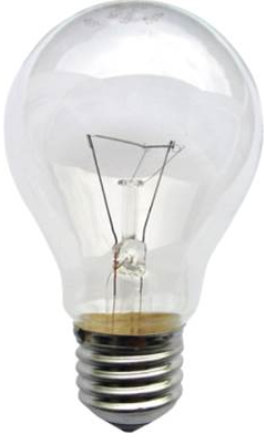

Hocam çok araştırdım elektrikçiden geliyorum şimdi sordum bulman zor dedi bende bi çiftli priz 70w ampul aldım geldim bi mdf üzerine kendim yapacağım merak etmeyin kulağıma küpe dedikleriniz emek ve ilginiz için hepinize minettarım seri lambayı da yapacağım forum da konusu mevcutsa link yazabilirmisiniz?
75 W gibi bir flamanlı ampulü seri bağlaman gerekiyor (eski ampul). Tasarruflu ampul olmaz. Ama halojen ampul olabilir.

Seri lamba ile test ederken sorun devam ediyorsa seri lamba parlak şekilde yanmasından anlayacaksınız
Seri lambada kullanılacak lamba resimdeki gibi eski tip lambadan olmalı

75w lık sarı lambalardan aldım.
