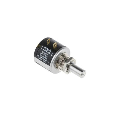

Ben bu güç kaynağı için digital pot almıştım. Devreyi normal pota göre çizdim, bastım. Ayıkla şimdi pirincin taşını. :(
Takma kafana, kaliteli analog pot kullanırsın olur biter ;)
15686 eklentisine bak

Digital pot kullanıp keypad ile kontrol etseniz nasıl olur ?
Deşme yaramı İbrahim. :katil2:
Projenin başlangıcı oydu zaten. Üstünden zaman geçinde ben aldığım digital potları unutup normal pot çizdim devreye. Neyse böyle bari testlerini filan tamamlayayım da artık yenisini çizer basarım bir daha. Zaten bu korozyon olayıda midemi bulandırdı.
Yenisine gerek yok bence bu devreden bağımsız kontrol kartı çizilip entegre edilebilir diye düşünüyorum.
Arduinonun boştaki pinlerini sonra lazım olur diye pin headerlar ile pcbye çıkarmıştım. Onları kullanarak yapabilirim. Ama yapmam. Her zaman tek pcb den yanayım. Üşenmem de. Tekrar çizer basarım.
Tercih meselesi ben asla tekrar yapmak ile uğraşmam eklenecek özeliği başka bir kart ile ekler geçerim
