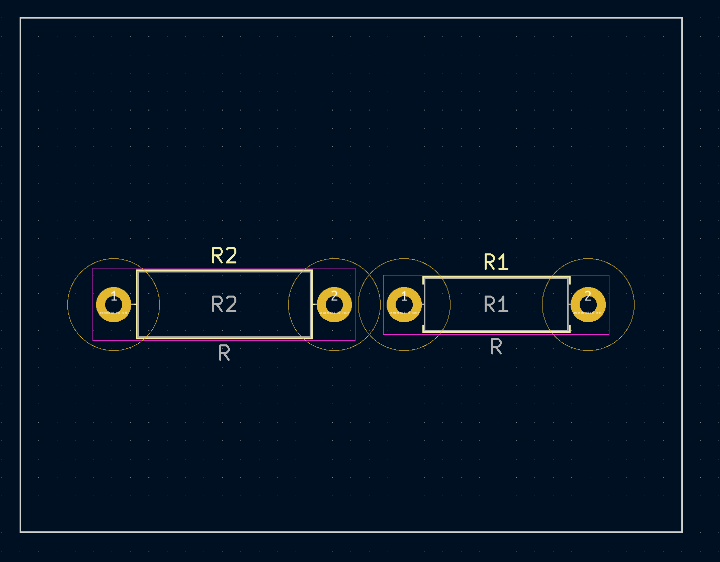

Bir de yarığın uçlarının yuvarlak olması lazım.
Montaj delikleri asimetrik..
Yarığın uçları yuvarlandı, Montaj delikleri olabilecek en simetrik hale geldi.
Şebeke tarafında hiçbir bakırın birbirine 2 mm den daha yakın olmadığından emin isen işlem tamamdır.

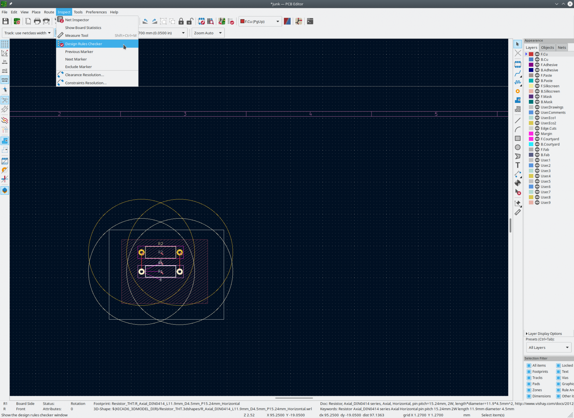

Şimdi baktım, KiCad 6 da alan bazlı DRC özelliği eklemişler, ama hemen birkaç tıkla yapılabilecek bir iş değil. Önce ilgili yeri kapsayan bir "zone" tanımlıyorsun. Sonra da o zone için istediğin DRC kurallarını koyuyorsun, mesela "minimum copper clearance = 2 mm"
Önce Place -> Add Rule Area ile "HV" isimli yeni bir bölge ekliyoruz

Aslında bu gün bu devrenin baskısını yapmayı düşünüyordum ama elimde 1/2w direnç ve 220v a dayanıklı ondansatör olmadığından özdisandan sipariş vereceğim. Duruma göre pcb büyüyecek. Yolların ince olanları 1,5mm, kalın olanları 3mm. Görselde bunları baz alacak olursak yol aralıkları 2mm den daha küçük şuanda. Malzemeler gelince duruma göre hareket edeceğim.
Sonra Board Setup penceresini açıyoruz

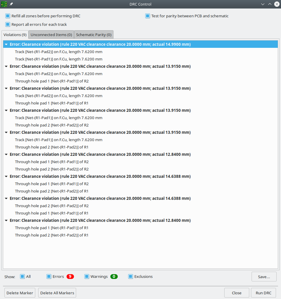

Sonra da tanımladığımız "HV" alanına özgü kuralları yazıyoruz. Tabi ben hata çıkmasını garanti etmek için minimum mesafe 20 mm olsun diyorum. Yoksa normalde 2 mm olacak bu.
Sonra Inspect - Design Rules Checker çalıştırıyoruz. Zaten ekrandaki büyük daireler bizim koyduğumuz kuralı gösteriyor, bariz bir şekilde kural hatası var.
Abi sanırım 2mm aralık olması için 1mm ayarlamalıyız. Çünkü eleman başına 2mm ayarlıyor. Bu da iki eleman arasının toplamda 4mm olmasına sebebiyet veriyor.
Şimdi 1mm ye göre ayarladım ama hala sorun var.
Senin yaptığın bu ayar sanırım sadece padleri kapsıyor. Yollar arası için bir değişiklik göremedim.
Bu hali ile de hiç bir şekilde yol çizdirmiyor bana.
Şimdi 2 mm clearance tanımladım ve test ettim. DRC hatası yok.

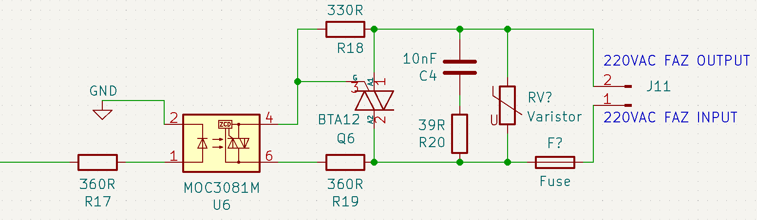

Varistör yanlış bağlanmış olmasın? :D
o varistör kesserse yine sigortayı attıramazssın ki sigortanın atması için üstünden değerinden büyğk akım geçmesi gerekiyor.
o varistör keserse sadece akım varistör üstünden akar triyağa uğramaz.
Şemada olan yolları çekebilirsin. Yoksa kafana göre yol çekemezsin.
