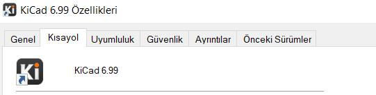

Sendeki eski, test versiyonu. 6.0.5 indirip kurabilirsin windows için.

Forumda herkes KiCad kullanıyor diye bende bunu en azından çalışma açacak,düzenleme yapacak seviyede öğrenmeye karar verdim KiCad çizimini EasyEDA açabiliyor fakat düzenleme yapamıyorsun sadece görüntülüyor.
Kürek yazılım kullanmak demek, hak yemek demektir. Hak yiyerek yapılan işten bir hayır gelmez. Sırf bu yüzden Proteus'u tamamen bırakıp KiCad'e geçmen lazım. Simulasyon için de bedava LTSpice, MicroCap var. Hatta ailene söylersen 99 dolara sana bir PSIM öğrenci lisansı da alırlar, seçeneklerin çok.
