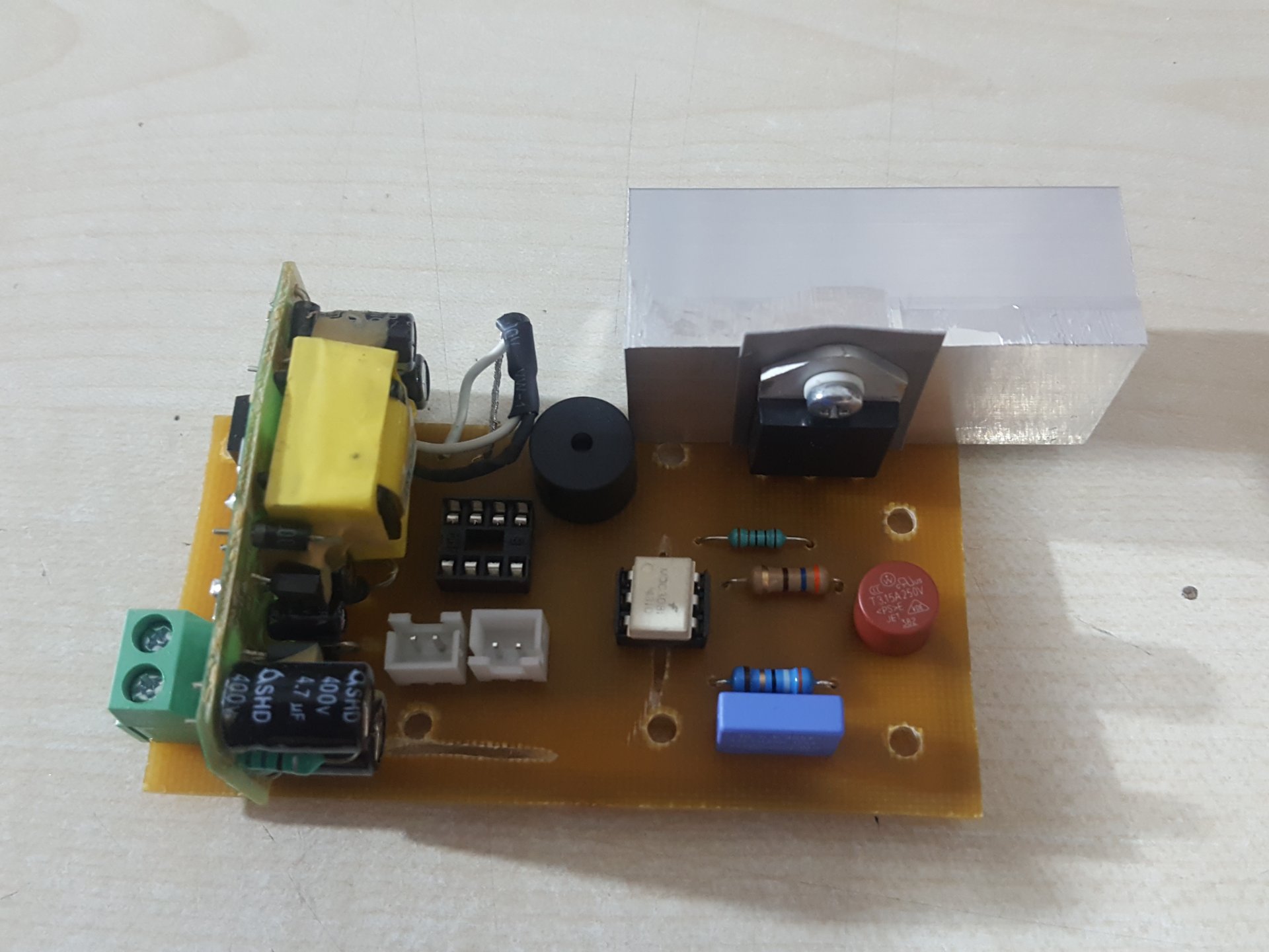

Keşke çinden ürün alırken söyleseydim sana Hİ-LİNK besleme modülleri var röle boyutunda ac220 giriş isteğine göre dc3.3,5,12,24 modelini alıyorsun fakat izole değil.
Tam işlemci üstünde çalışan yüksek frekansda bir bobin olması işlemcinin hoşuna gider mi bilmiyorum
Şöyle bir dip not düşeyim HI-LINK besleme modülleri içeride LNK304 adında bir entegre barındırıyor bu entegrenin adını googleye yazdığınızda göreceğiniz devreden anlarsınız izole olmadığını.

Abi BTA41'de birşey dikkatimi çekti.
Bunların sırt izoleli ve sırtı A2 olan modeli var.
Sendekinin sırtı A2'miydi?
Eğer ismi BTB41 değilse sırtı herhangi bir pine bağlı değil
  • BTB41 -->Sırt İzole DEĞİL.
  • BTA41 --> Sırt İzole

BTA41 bendeki. Ama arkası izole gibi görünmüyordu. Bakarım yarın.
Eğer Çinlilerin bir oyunu yoksa senin BTA41 üstünde orta uç ile sırt arasında bir bağlantı olmamalı.
Bu BT serisi triyaklarda standartmış anladığım kadarıyla BTA olanların sırtı pinlere bağlı değil BTB olanlarda sırta orta uç çıkıyor
Şimdi baktım. Arka taraf tüm bacaklardan izoleli.

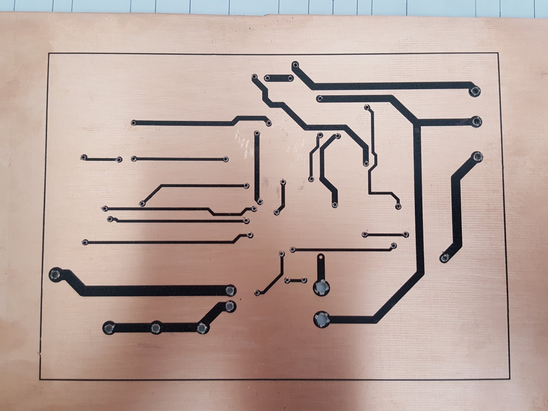

Zaten bu pcb de büyük ihtimal tester olarak çöpe gidecek. Kodlama işi daha bitmedi. Kesin sorun çıkacak ve bazı düzeltmeler yapıp tekrar basacağım ben bunu.
Yazılımı donanım tam ortaya çıktığında ilerletmek lazım test yapmadan sonuca ulaşılmaz netice de...
Geçiş deliklerini çok büyük oranda tutturmayı başardım. Ama kusursuz değil. Bunu kusursuz tutturmanın yolunu bulmak lazım.
