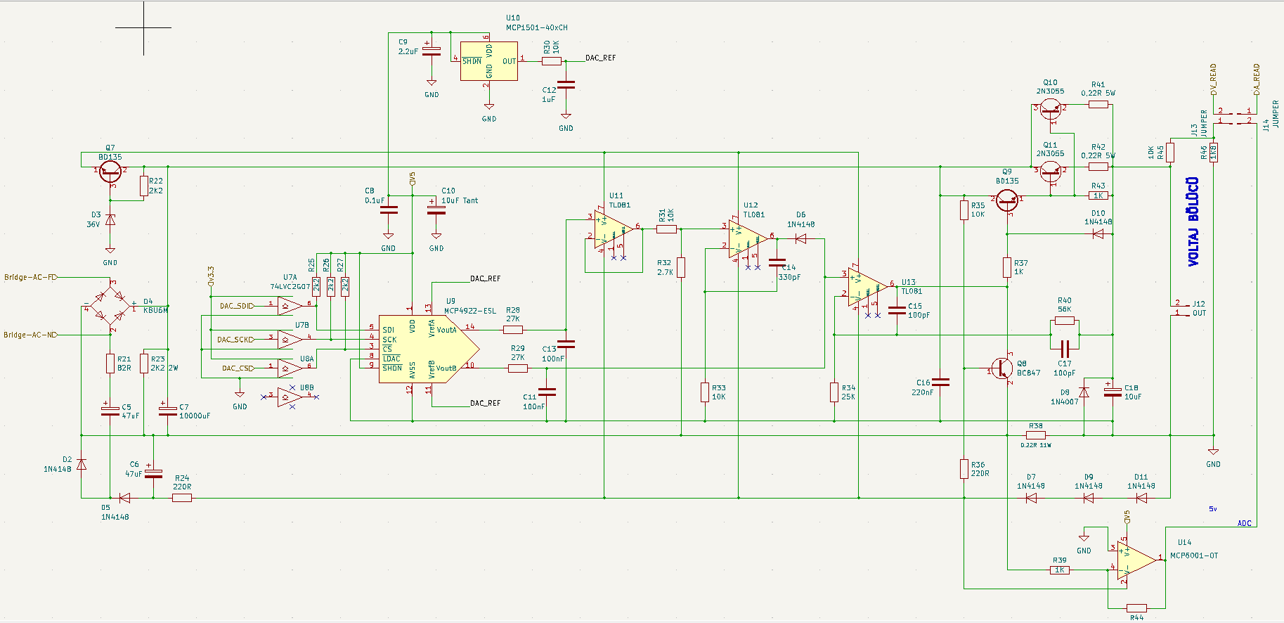

Lehimleri yeniledim ilk kademede 12V a yakın bir voltaj geldi.
Bu durumda normale döndüğünü varsayacağım ama bu sefer de Trafodan gelen harici 12v sargısında voltaj yok.
Ekran filan hiç bir şey çalışmıyor. :kizgin2: :kizgin2: :kizgin2:

ON-OFF devresinden şüphelenip söktüm ve trafoya direk 220V verdim değişen bir şey yok.
Köprü diyotu söküp kontrol edeceğim. Trafoya yük olan birşey varsa devre tarafında elemiş olurum.

12V kademesini aktif edince triyak çıkışından 11.4 VAC alıyorum.
26V kademesini aktif edince triyak çıkışından 24.2 VAC alıyorum.
30V kademesini aktif edemiyorum. 30V'u atamama rağmen 26V kademesinden yukarı çıkmıyor.

Optonun led kısmındaki voltaj kac volt? İlgili kademeyi devreye aldığında kac devreden çıkardığında kac volt? Ayrıca bu denemeyi diğer voltaj kademeleri için olc.
Birde osiloskopla sinyali izle. Sinyal şekli ne triyak girişi triyak çıkışı nasil? Triyakin gate bacağında ne var gör bence.
Triyaklı devrede yüksüz ölçüm yaparsan bu ölçümün pek bir anlamı olmaz. Bir şekilde yüklemen lazım. O yüzden köprü diyodu sen gene tak. Güç kaynağının kendisinin boşta çektiği akım bile yeterli olur.

12V kademesinde LED kısımdaki voltaj 1.2V, karşı tarafta triyak'ı süren voltaj 8V
26V kademesinde LED kısımdaki voltaj 1.1V, karşı tarafta triyak'ı süren voltaj 7V
32V kademesine geçmiyor.
İlgili kademe devreden çıkarıldığında LED kısımdaki voltajlar tam 0.00 volt.

30V kademesi sorununu çözdüm. 26V kademesindeki iki koşullu şartın birinin değişken ismini yanlış yazmışım. O yüzden 26V kademesini aşamadığı için 30V kademesine girmiyormuş.
Triyakları tek tek söküp ölçtüm, hepsi sağlam.
Moc3082'leri tek tek devre üzerinde ilgili pinleri HIGH yaparak ölçtüm. ikitanesi 1.2V çekerken, bir tanesi -3.2V gösteriyordu.
Sonra üçünü çıkarıp bread boarda taktım. LED kısımlarını diyot kademesinde ölçtüm. ikisi sağlam biri çift taraflı voltaj geçiriyordu.
Sonra 300ohm direnç aracılığı ile 5V verdim LED kısımlarına. Çıkışlarını ölçtüm. Bu esnada biri zaten bozuk, ikinciyide sanıyorum yanlışlıkla ben bozdum. Elimde tek sağlam kaldı. Yeni optolar sipariş edip gelmesini bekleyeceğim.

Osiloskopla olcerken zaten guc kaynağının trafosu var. Trafo sekonderi sebekeden izole.
Neyse baya ilerlemissin optolari tespit etmişsin. Devam kolay gelsin.
Sipariş verip beklemek istemedim. Elektronikçiden gidip 3 tane MOC3083 aldım.
Karta taktım ve testlerini yaptım. Bir kaç gündür uğraştığım sorunların hiç biri kalmadı şuan.
3 kademe de ayrı ayrı sıkıntısız çalışıyor.
