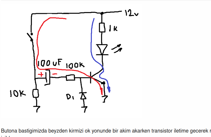

Devre çalışma prensibi - 2
Kapasitördeki şarj deşarj olayı bir AC akım davranışıdır.
Transistörün beyz emiter diyoduna ters yönde kutuplanmış diyot ta d1 dir.
D1 sigorta görevi görüyormuş. Yaklaşmışım ama. Bu acemiliğime göre kötü değildir umarım tahminlerim. :katil2:
Daha fazla devre şeması inceleyip çalışma prensibini anlamaya çalışmak lazım.
10K direnç hakkında da aşağıdaki ifadeyi kullanmam da çok tuhaf olmuş, tuhaflığı farkdedip önceden üstünü karaladım ama bu da bir şey :D
10K direnç kondansatörün + ucu ile toprak bağlantısını izole etmek için
Burada cap uzerinden akim gecmez diye dusunurdum , nasil akiyor burada? :emindegil1:
36911 eklentisine bak

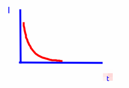

Kapasitor bos iken, voltaj vermeye basladigim anda, yukaridaki gibi sanki devrede bir kapasitor yok (kapasitor dolana kadar) gibi mi dusunmeliyim? :emindegil1: ve o anda kirmizi ile gecen akimi da su sekilde mi grafiklendirmeliyim,
36957 eklentisine bak
Evet kapasitörün zamana bağlı şarj sırasında çekilen akım grafiği resimdeki gibi.
Kapasitör şarja başladığı anda kısa devre gibi ( Dikkat! yokun tam tersi) davranır ve teorik olarak sonsuz akım çekmeye çalışır.
Grafiğin sol tarafında bu durum kırmızı çizginin yukarı yönde sonsuza doğru gitmesi şeklinde gösterilmiş.
