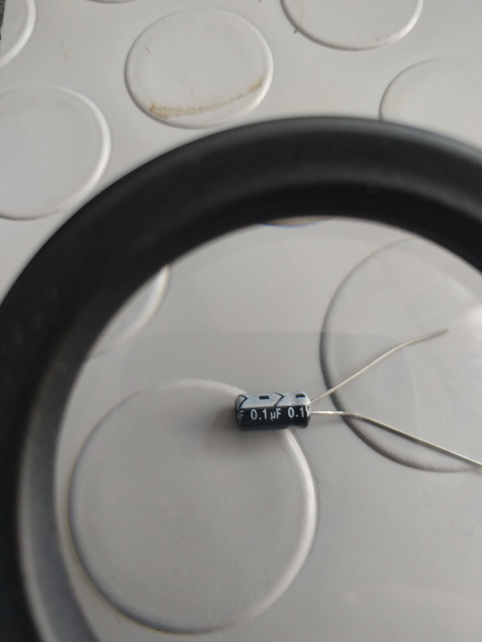

0.1uf kondansatör kapasite ölçümü nasıl yaplır?
LCR metre ve multimetre ile denediğimde doğru sonuç vermiyor.
0.1uf ölçüm ya da ona yakın ±%20 tolerans alamıyorum.
0.1uF kondansatörlerin verdiği değerler böyle alakasız çıkıyor.
3 farklı 0.1uf kondansatör test sonuçları. :dusun1: Hepsi mi bozuk bu kondansatörlerin?

O kondansatörlerin fotoğrafını görmek mümkün mü?
Mehmet beyin dediği gibi kondansatörü görelim.
Birde mesela değeri bilinen başka bir kapasitör mesela 470 uF gibi bir kapasitörü deber misiniz? Ölçü aleti kaçı gösterecek.
0.1uF kondansatör bu. Tüm 0.1uF ler aynı marka ve tek tedarikçiden alınma.
Galiba 0.1uF ler çöp çıktı.

Bendekileri normal multimetre ile ölçtüğümde 100nF olarak doğru bir şekilde ölçüyorum.
Yukarıya ek olarak bir de LCR metrenin pillerini kontrol et abi.

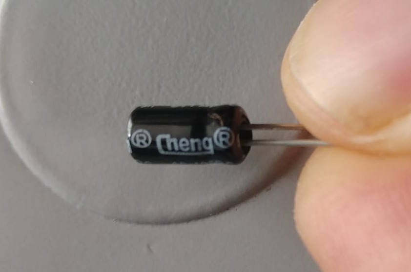

38687 eklentisine bak
Bendekiler de bundan. Birde normal multimetre ile ölçmeyi dene.
0.1uF ler çöp gibi görünüyor.
0.22uF ler de çöpe yakın gibi.

0.1uF leri nereden almıştın sen hatırlıyor musun?
@Gokrtl
Normal mahalledeki elektronikçiden almıştım. Hemde taa 2019'da filan. Çok lazım olan bir kondansatör değiller. Aldığım gibi duruyorlar.
LCR metre ile ilgili şu iki noktayı hatırlatayım:
* Eğer açık devre ve kısa devre kalibrasyonunu yapmadıysan, onu yap. Ve arada bir tekrar et.
* Şu anda LCR seri modda ölçüm yapıyor. Küçük değerli kapasitörleri paralel modda ölçmek gerekiyor. Böyle bariz bir hataya sebep olmaz, ama gene de önemli bir ayrıntı. Senin cihazın manual'ından
Kalibrasyon yaptım ve başarılı oldu.
Rp ve Rs modunda çok az farkediyor, yine de 0.1uF kapasiteyi göz önüne alırsam fark büyük.
0.1uF ler çöpe.
Çinliler etiketini bilerek doğru basmamışlar herhalde.
Bundan da para kazanalım çöpe gitmesin demişler.
