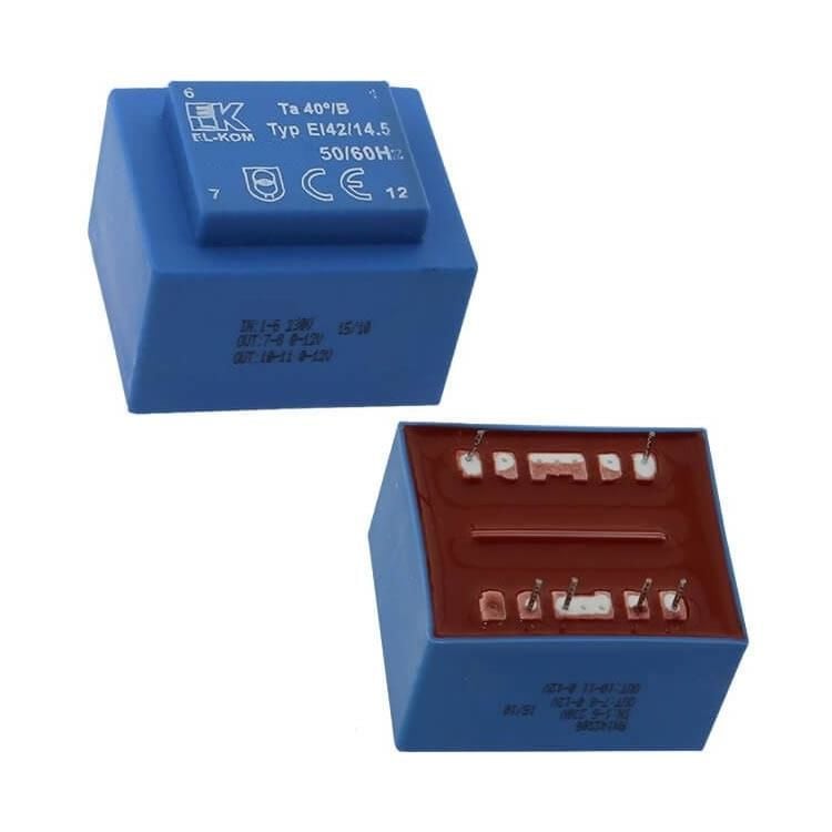

3.2VA 2x12 Volt trafo direnc.nette 100TL + KDV
Sanırım tek başına bu yetmez. Yanına Fan vb için bir arkadaş daha lazım.
2x12Volt 10VA 160TL kadv dahil.
https://www.direnc.net/2x12v-10va-kapali-trafo
