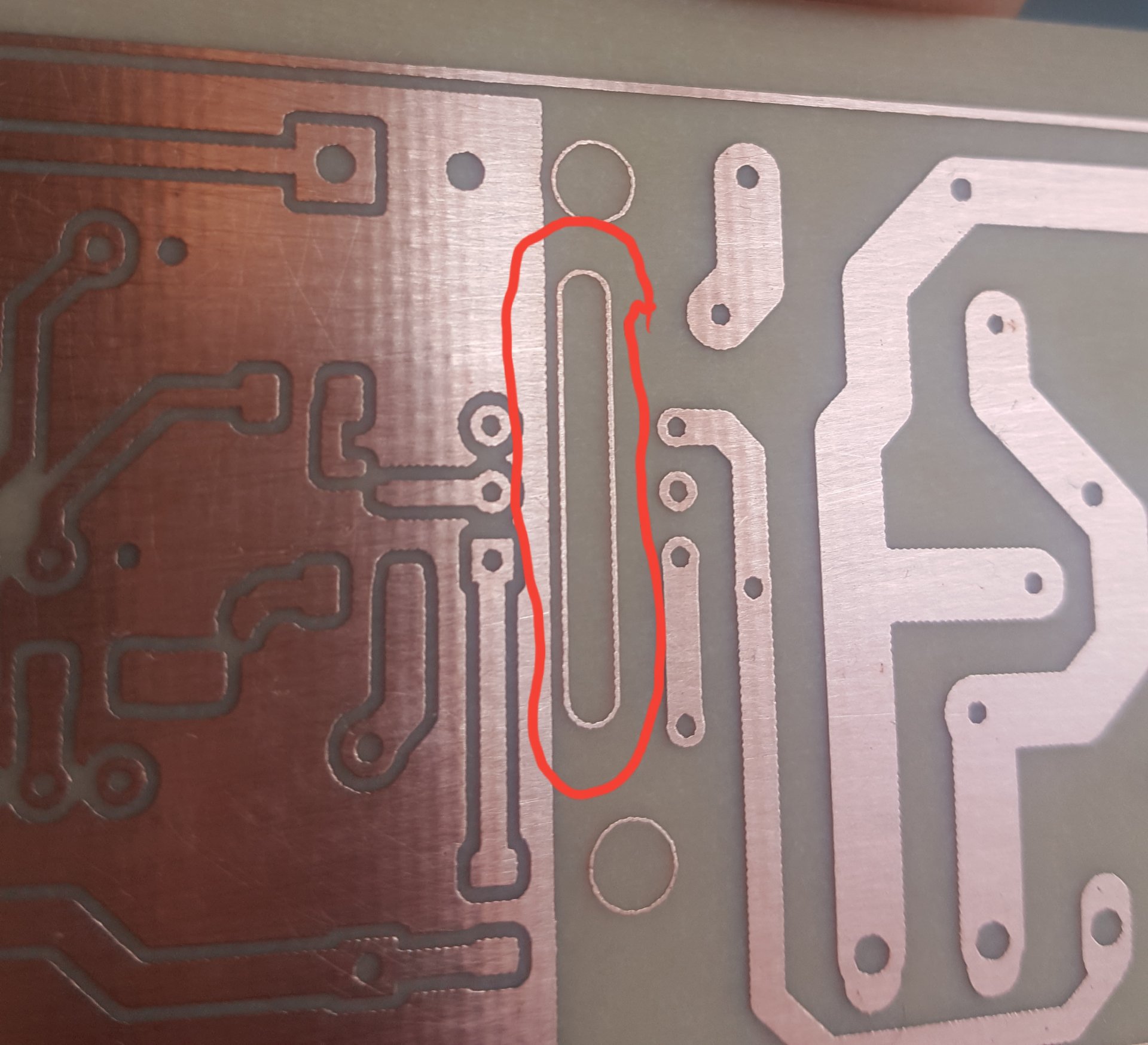

Ekteki resimdeki kesilecek bölüm çerçevesini 0.2mm çizdim. Toner transfer yapıp laminasyon ile baskısını yaptım. Gerçek bir yol çizmiş olsam kullanılır gibi duruyor. Ne dersiniz?
Bu baskı yeni bir baskı mı? Açıkçası fena gorunmuyor.
Bende bir baskı alacagimda bu baskının yanına bir kaç fazla yol çizip deneme yapacagim.
Ama zaman meselesi işte.
Biraz önce bastım.
Bana hiç 0.2mm yol lazım olmuyor ki çizip basayım.
Başka birşey basarken aklıma geldi. Şuraya 0.2mm yol atayım bakalım basabilecek miyim diye :D
Eline sağlık @Gokrtl çok güzel olmuş. Bir şeyi merak ettim. Resme yakından bakınca bakır kenarları tırtık tırtık olmuş. Nedeni ne ola ki?
Abi yazıcının çözünürlüğünden kaynaklandığını düşünüyorum. Yollar tonerle baskı yapınca öyle çıkıyor.
Yüksek çözünürlüklü bir yazıcı olsa o tırtıklar olmayacaktır muhtemelen.
