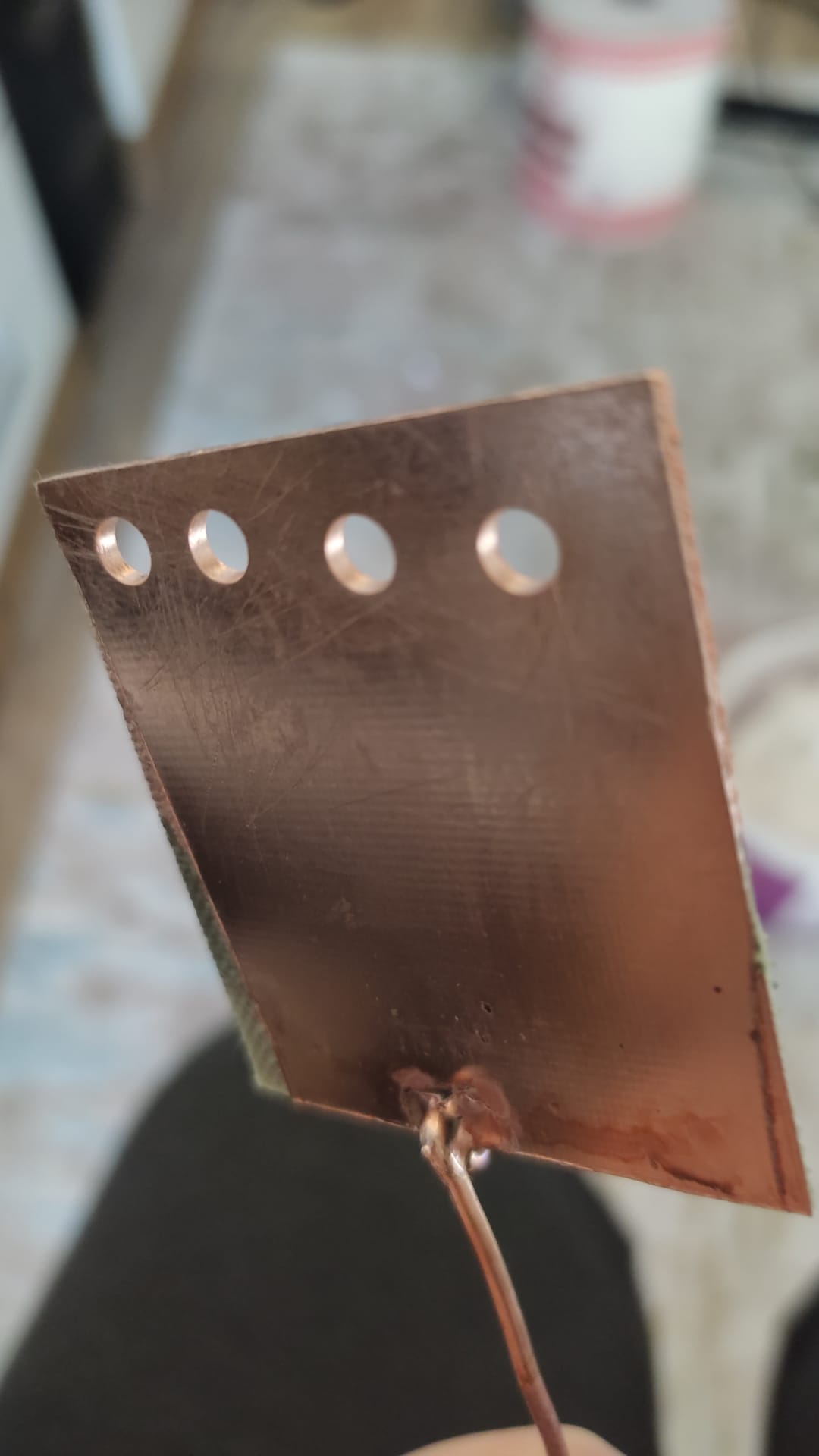

Ben delik içi kaplama işini çözdüm. SMDye geçtim, delik kalmayınca sorun da kalmadı :p
O zaman sana zahmet şunu da atlamasız deliksiz bir çiziverir misin. :katil2:
Bu yöntem çok pahalı ve küçük delikler de işe yaramıyor. Geçenlerde bir firmaya 1000 tane perçin için fiyat sormuştum yaklaşık 2000tl fiyat verdiler.
Çinden aldığım perçinleri 1mm lik deliklere çakabiliyorum. Çok masraflı olmuyor.
Benim için perçin işinin kötü yanları;
1- Tek tek çakmaya uğraşmak zorundayız
2- Kafalarında kabarcık kaldığı için SMD malzeme altına atlama yapılamıyor.
Kimyasal olarak delik kaplamada 0.2mm delik boyutuna kadar inebildim.

Kullanılan kimyasalları bilmiyorum ama yaptığımız bir Tübitak sergisinden hatırladığım kadarıyla plastik üzerine krom kaplama tekniği ile aynı temellere dayanıyor.
Yalıtkan bir yüzey üzerine elektrik iletkenliği olan bir madde toz yada boya şeklinde kaplanıp iletkenlik sağlanıyor. Sonrasında elektroliz ile kaplanan bu kısmın bakır / krom gibi madde ile örtülmesi ve orada birikmesi sağlanıyor.
@DrFreeman eline sağlık hocam. Oldukça düzgün görünüyor. :tamam1
Pcb üretim aşamalarını biliyorum ama sanırım delikiçi kaplama en son aşamalardan biri olması lazım. Çünkü pcb üzerindeki en hassas yüzey burası ve tekrardan bir asit banyosu daha kaldırmaz.

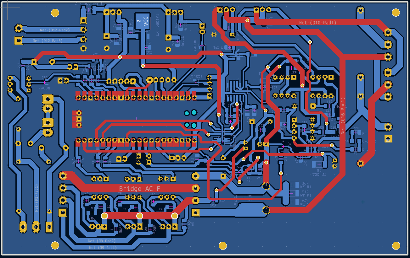

Delik içi kaplama işi de tamam.:dans1:
Artık seri üretime geçebiliriz.:cheeky1:
