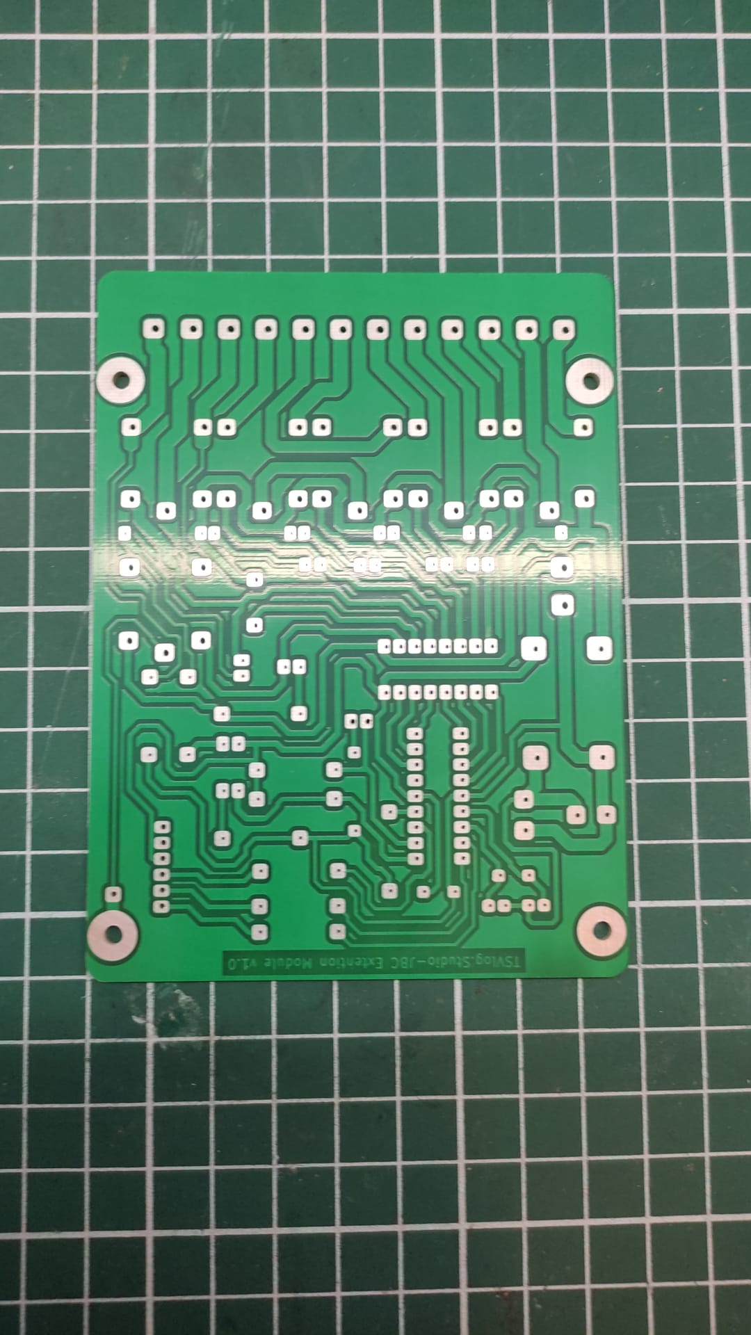

Evet sistem evde kurduğum sistem biraz deneme yanılma sonucu uygun yöntemi elde ettim.
İpek 100 lük ama daha yüksek çözünürlük olması gerek daha güzel baskı alabilmek için.
Malzemeleri serigrafi işleri yapan bir firmadan aldım.
Boya foto emülsiyon denilen bir boya ışığa duyarlı.Uv ışık sayesinde kuruyor.
Serigrafi beni sinir etse de sanırım uygun yöntemi buldum artık [emoji848]
Elinize sağlık. Bu şekilde bir üretimle doğrudan sırf bu iş üzerine iş yeri açabilirsiniz. tek katmanlı prototip işleri için gayet yeterli bir işçilik olmuş.

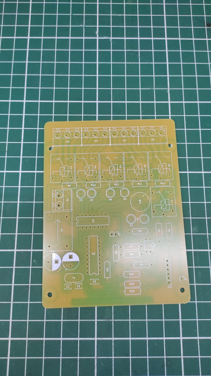

Bu yöntemi yıllar önce deneyip çok güzel sonuçlar almıştım.Elimdeki photoresist film haşat olunca yenisini sipariş ettim yaklaşık 15 günde elime geldi. Şimdi netten güzel bir devre bulup PCB basımı deniyeceğim.Bu yöntemin güzel tarafı sürekli toner harcamanıza gerek yok maksimum 500 TL harcayarak çok fazla miktarda PCB basabilirsiniz. Sonuçları uğraştıkça burdan paylaşacağım.İlerki aşamada soldermask uygulaması da olacak[emoji16]
