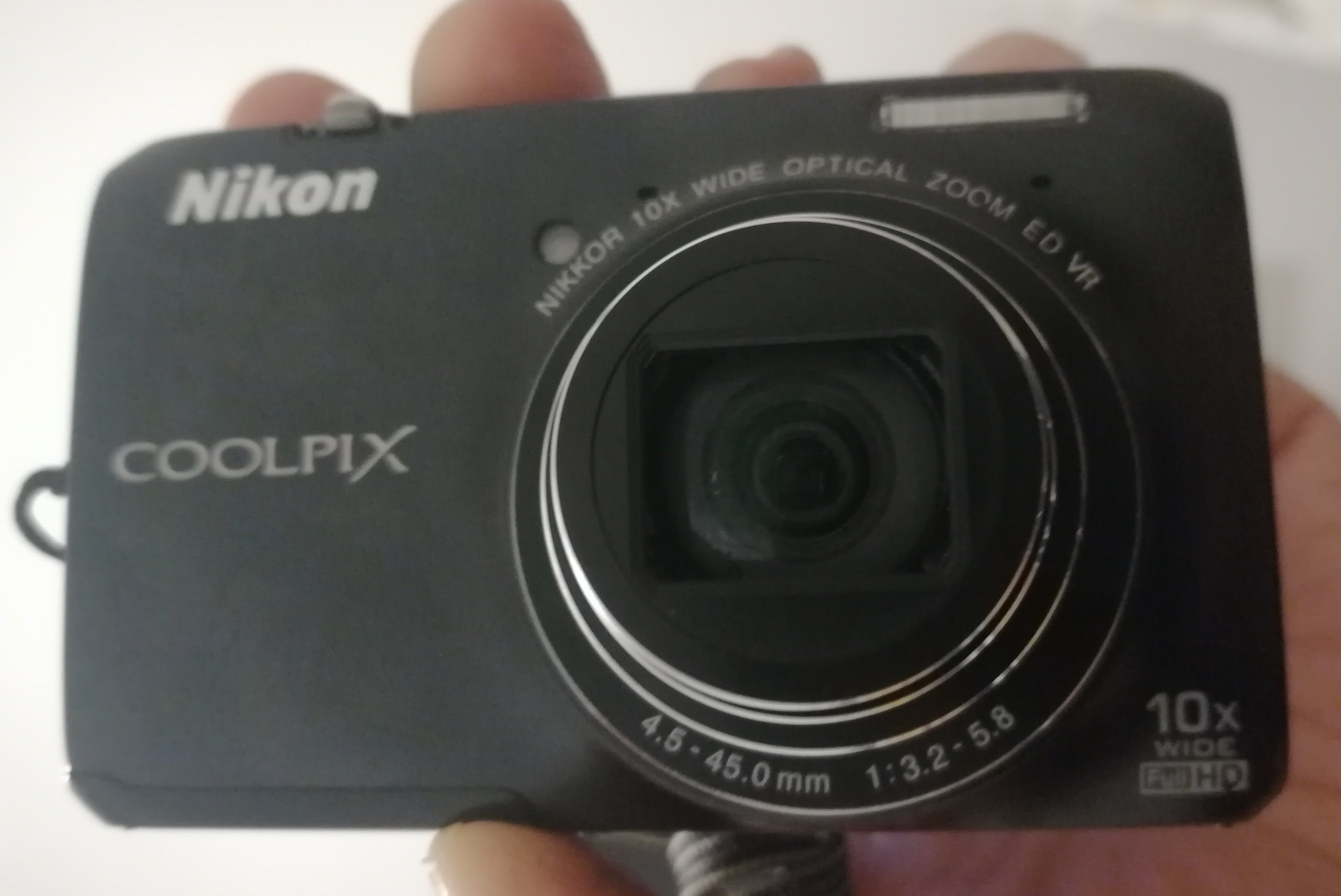

Fırtınalı havada objektife çarpan cisim sonucu gölge gibi bir alan oluştu. Bu gölge, çekilen fotoğraflar üzerinde de çıkıyor. Tahminen dış cam çizildi
Acaba çaresi nedir?

Fırtınalı havada objektife çarpan cisim sonucu gölge gibi bir alan oluştu. Bu Gölge, çekilen fotoğraflar üzerinde de çıkıyor. Acaba çaresi nedir?
Kir ise alkol ile temizlenmesi lazım.
Mercek önündeki koruyucu cam ise polisaj ile düzelir.
Koruyucu plastik camlardan ise düzelmez.
Çarpan parça çukurlaştırmış olabilir.
Koruyucu cama büyüteç veya mikroskop ile bakarsan belli olur ne olduğu.
o merceğe alkol veya çözücü madde sürülmez çünkü üzerinde antireflekte kaplama var. sürülürse o kaplama pul pul dökülür. lens yüzeyi dalgalı hale gelir. gene aynı sebep ile polisaj da yapılmaz. çarpan madde lensi kalın bir şekilde çizmiş gibi.
kulak pamuğunu ıslatıp hafif svı deterjan sürüp temizlemeyi deneyebilirsin. yapışan birşey ise çıkacaktır. ama tırnakla dokununca hissedilen derin çizik ise çaresi yok.

Benim Sony A7 III makinemin şu an üstünde takılı olan 135mm 1.8 GM lensin ve diğer lenslerimin de ucunda BW UV filtre takılı olmasına rağmen çok fırtınalı havalarda dışarı çıkmak bu tip kazalara sebep olabilir. Objektif ve makine gövdesinden rüzgar toz su girebilir hatta küçük taş parçaları sizdeki gibi hasara sebep olabilir, lensin önündeki UV filtre lens ön camını bir miktar korusa da kamera ve lens gövdesi savunmasızdır. Fırtınalı havalarda ekipmanımı evden ya da çantadan çıkarmam.
