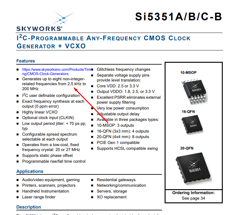

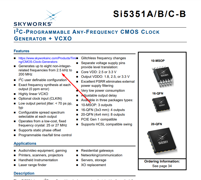

Si5351A işine yarar mı bi bak.
36787 eklentisine bak
36786 eklentisine bak
İşe yararda bana birşey öğretmiyor. İç devre şemasını çizersen öğreniriz. :)

Maksadın öğrenmekse PLL (Phase Locked Loop) devresinin entegre haline getirilmişi. I2C den istediğin frekansı ayarlayıp gönderiyorsun buna. Giriş kristalinin frekansını çarpıp bölüyor, çıkışa veriyor.
bölücülerle belli adımlarda ilerleyebilirsin ve 7000-7200 arası gezecek bir osilatör bölücü ile yapmak neredeyse imkansız.
si5351 gibi pll+bölücü kullanan chipler olabilir.
