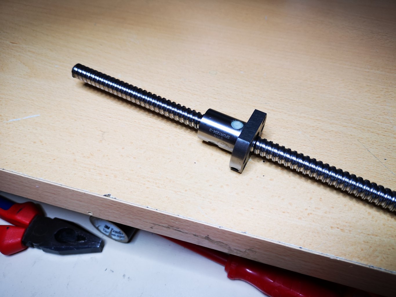

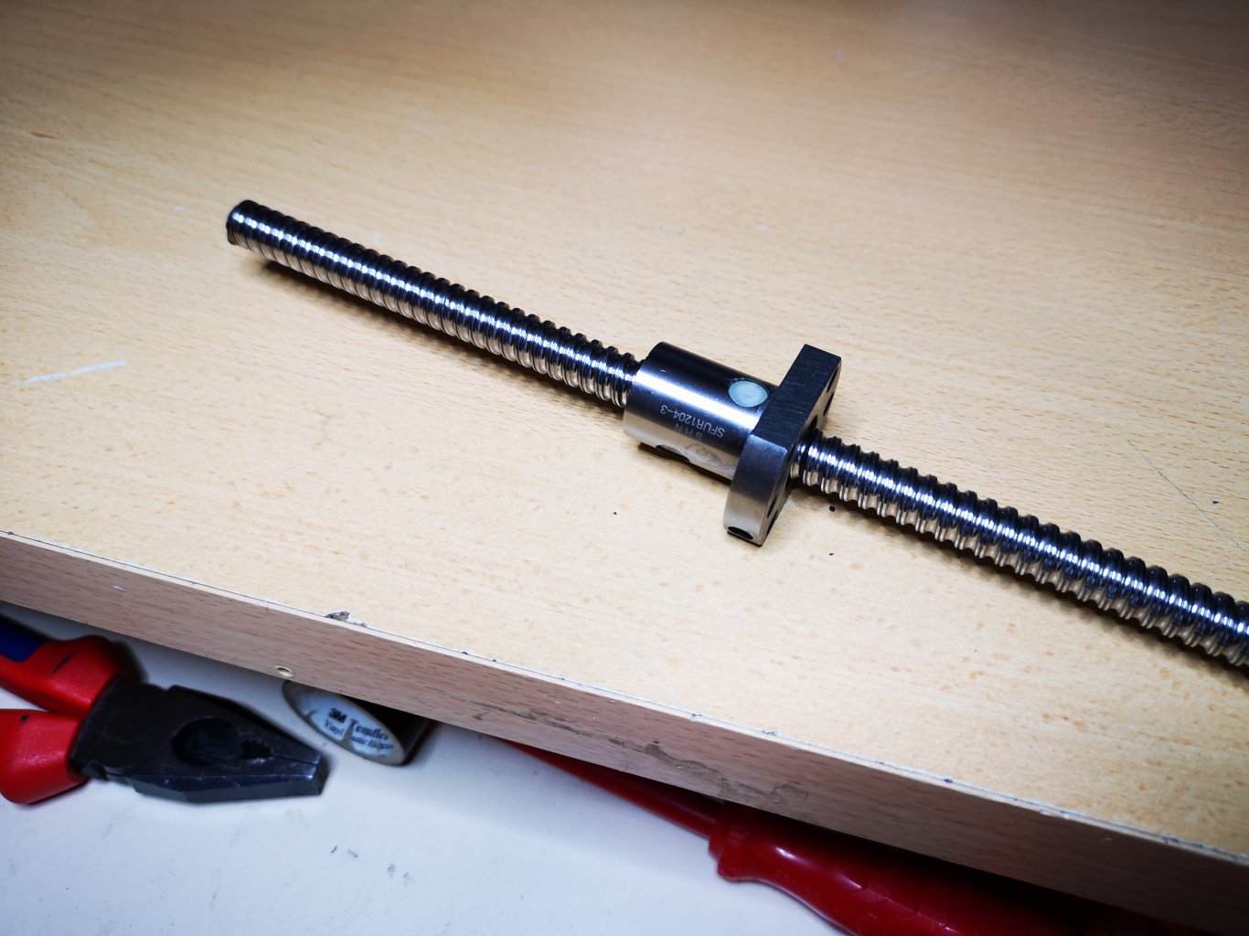

Daha önce kazıma yöntemi ile PCB yapımı için giriştiğim CNC işinden elimde bir bilyalı mil vardı. Onu ben 16 mm diye hatırlıyordum. Şimdi baktım 12 mm. Bunu kullanabilirim.
Evet hatve olayında da Murphy'yi bekliyorum zaten. Şu anda kullanılan milin hatvesini bilmiyorum ama 2 mm ye benziyor. Yeni mil 4 mm hatveli olacak. Ya bir yerde bir ayar değişecek yada bu repetier firmware'in kaynak kodu değişip tekrar derlenecek. Kod işin içine girince ben zaten direkt Marlin'e geçeceğim. Bundan sıtkım sıyrıldı zaten :kizgin2:

Bu 5mm hatve olmalı. Mevcut olanın hatvesinide tespit edebilirsen rahat ayarlamayı oranlayarak rahat yaparsın. Tezgahın üzerindeki hatveyi tespit etmek için en basit yoldan motoru elinle 1 tur çevir z ilerlemesini ölç. Hatve muhtemel tam sayı olacağı için 360 yerine 350 derece de çevirsen anlarsın kaç olduğunu...
Dediğin gibi denedim. komparatör tur sayısını saydım. Tam tur hakkaten 5 mm gibi.
Ama buna bakarken sanki problemin asıl kaynağını da keşfetmiş olabilirim :D
Z milini step motora YAYLI bir kaplin ile bağlamışlar. Bu durumda Z ekseni bu yay üzerinde asılı vaziyette duruyor. Z eksenini taşıyan lineer kızaklar da herhalde biraz sıkı, böyle olunca da bu yay çok büyük bir hata kaynağı. Bu kaplini sökeceğim, tornada yaysız bir kaplin yapıp takacağım.
Dogru diyorsun oyle olmamali ama ne. Kadar ekmek o kadar kofte misali rekabet yuzunden maliyetten kacmislar. Kaplin yataklamadan (rulman) sonra olmali. Yaysiz kaplin dedigin nedir? Kaplini kendin yapman zor. Duz parca yaparsin ancak oda kaplin olmaz. :D
Kendi kaplini yaylı. Ben rijit yapacağım. Yani bir tarafına 8 mm delik diğer tarafa 5 mm delik. Sonra da yanlardan setiskur bağlantı delikleri olacak.
Aslında maliyetten kaçma da değil, bu yaylı kaplinler çok pahalı. Ama bu uygulama için anlamsız. Tablanın kendisi baya ağır 4 kg gibi. Bu yaylı kaplinin üstüne yüklenince işte sonuçta adım attırınca bazan atmıyor, bir adım daha attırınca son iki adımı birden atıyor falan.
Hmm şimdi düşünüyorum da, sürekli yavaş Z hareketi yaptırıyordum. Ama komparatör iğnesi sürekli bir hareketle ilerlemiyordu, atlaya atlaya gidiyordu. Bu da sorunun yaylı kaplinden kaynaklandığının bir belirtisi bence.
Z somunu yaylı bile değil, normal düz pirinçten yapılmış. Ama tabi bu uygulama için boşluklu olması bir sorun teşkil etmiyor. Tablanın kendi ağırlığı bütün boşluğu alıyor.
Ben gene de B planı olarak bilyalı somun ve mili de hazırlayacağım.

Bugün bilyalı somun ve rayı birleştirdim, ama somun zor dönüyor. Somunu çıkardım ve topları saydım, bir top eksik. 48 top olması lazım 47 top var :kizgin2:
İş bu bilyalı somuna kalırsa nasıl yaparım bilmem. Bu topların ölçüsü de bir acayip. 2.381 mm. Ben şimdi bizim rulmancıyı arayıp "abi 2.381 mm top lazım" desem "hadi lan ordan öyle top ölçüsü mü olur" diye çekişecek. Veya zaten rakamı idrak edemeyecek. "381 mm top mu olur lan? futbol topu mu bu?"
Neyse, 6 mm bilya topu aldım yukarıdaki videoda söylenen metodu denemek için. En kısa zamanda mevcut yaylı kaplin ile deneyeceğim. Olmazsa yeni rijit kaplin yapacağım. o da olmazsa bilyalı somun ve rayın sorununu çözüp onu kullanacağım.
