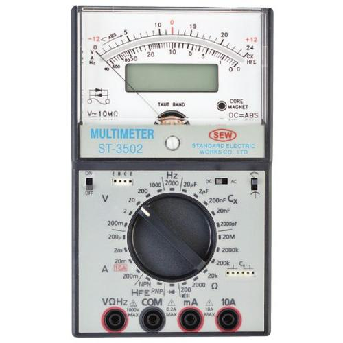

Ucu ucuna sığıyor. Aklımdan bunu gizli yapmak geçiyor. Normalde görünmeyecek. Slider ile açınca kağıdın arkasından görünecek...
Deminden beri onu arıyorum bulamadım:D Youtube da biri yapıyordu. Kadran kağıdını söküp yarısaydam bir kağıda yeniden basıp yapıştırıyor. Arkada displayler. Kapalıyken hiç görünmüyor, açınca net görünüyor. Şahane bir şeydi.
Deminden beri onu arıyorum bulamadım:D Youtube da biri yapıyordu. Kardan kağıdını söküp yarısaydam bir kağıda yeniden basıp yapıştırıyor. Arkada displayler. Kapalıyken hiç görünmüyor, açınca net görünüyor. Şahane bir şeydi.
onu görmedim. ibre ararken şu aleti görünce aklıma gelmişti...
