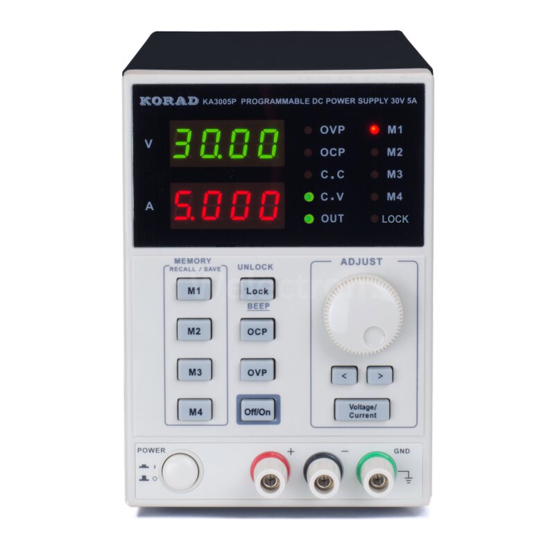

Uzun zamandır güç kaynağı düşünüyorum hatta çok uzun zamandır, kendim mi yapsam? owon mu alsam? korad mı alsam? Diyerek geçiştirdim dün gördüğüm fikir mantıklı geldi korad alıp anakartını kendi isteğimize göre revize etmek, bunu yaparken orjinal anakartı muhafaza edip olası bir durumda tekrar yerine takıp kullanmak daha cazip hale getirdi.
Aklıma takılan birkaç soru var;
-Display kartı ile anakart aynı pcb üstünde mi? yoksa birbirinden ayırmak mümkün mü?
-Kararlı çalışan 2 kanallı 12 bit DAC mı kullanmalı yoksa bizde maliyet hesap edip 595+direnç ile kendi dac yapımızı mı oluşturalım.
-Akım gerilim ölçümü için alelade bir op amp ikilisi yapabilir mi yoksa yüksek maliyet içermek durumunda mı ölçüm için kurulacak yapı.
-Software olarak birçok özelliği ekleyebilirim ama bunu donanıma dökmem gerekirse işler biraz uzayabilir aramızdan birisi ar-ge sorumlusu olarak çalışmalı yeri geldiğinde fren yapamazssam proje bitimi 2025 şubat : )
Birde eski konulara göz attım @ozkarah abi sahte korad durumundan bahsetmiş bunu ayırt etmenin yolu nedir veya orjinal olduğuna inandığımız satıcı hangisi?
-Dac'ı 2x16 bit yapalım. 4 tane hc595 yapalım 16şar bit olsun. İyi bir ADC koyalım. Şöntleri de incelemek lazım. Yüksek akımlarda ısınıyorsa ölçümde hata yapıyordur. Bunu da telafi etmeye çalışabiliriz.
Dac hc 595 ile yapılınca direnç hatalarının da etkisi oluyor. Bir sürü direnci eşleştirmeye çalışmak yerine, diyelim ki 16 bit kurduğumuz dac'ın 15 veya 14 bitini kullanmak direnç kusurlarının etkisini azaltır mı? Çip kusurlarının etkisini azaltır mı?
Opamplara deneyle karar verilebilir. Lm358 bile temel işlevselliği sağlıyor, üstüne çıkmak mümkün. Akım ölçüm opampı da kullanılabilir.
Eğer ismi elmalı olan mağazadan aldığımız cihaz sahtesi falan değilse onu bu gün sipariş edeyim şüphemiz varsa orjinal satıcı tavsiyesi isteyeceğim

Valla o dönem bir çok videoya filan baktım. Orjinal ile klonu ayırt etmenin çok net bir tarifini bulamadım. Kimisi vidalardan, kimisi ekran renginden vs bahsediyordu.
Örnek:
Ürünün yurtdışı resmi satıcı fiyatlarıyla Türkiye'deki fiyatı arasında (normalin aksine Türkiye çok daha ucuz olacak şekilde) ciddi bir fark da olunca güvenemedim satıcılara. Bir iki satıcıyla konuştum, fatura kesmek istemediler, "garantisi biziz abi" de denilince vazgeçmiştim sipariş vermekten.
Şahsi fikrim şu anda Türkiye'de satılanların çoğunun klon olduğu ancak ürünün orjialinden pek de bir farkı olmadığı yönünde.

Hepsiburadadan aldım ve alıcı hepsiburada çalışanı olarak gözüküyor klon olduğunun bariz farkına varırsam iade edebilirim.
Ama şöyle de bir durum var bütün forum klon kullanıyorsak bende klon ile devam edebilirim, cuma günü teslim edilir diye düşünüyorum. Hatırladığım kadarıyla sende korad vardı abi yanlış mı hatırlıyorum?

Benim aldıklarım
İçleri ve vida yerleri tamamen aynı.
Sadece öndeki cam karartması farklı.
Ürün 2000 TL zaten sahtesi ile kim uğraşır
28708 eklentisine bak
28714 eklentisine bak
Sağdaki korad bugün geldi ekran gösterge kısmı soldakinden farklı.
Farklı bir ekran mı kullanmışlar?
Düzenleme : KORAD larında sahtesi varmış elinde iki tane olan varsa ekranlar farklı mı kontrol edebilir mi?
