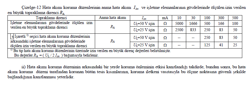

ve ekliyorum..25 volt/300 mA=83ohm..

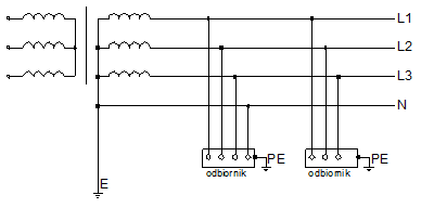

Peki ben kendim tercihime göre tesisatı TN yapsam nasıl olur? Sorum teknik anlamda olmaktan ziyade yasal anlamda. Ola ki yeri kiraladık veya sattık, elektrik ile ilgili bir sorundan dolayı yangın çıktı, maddi/manevi hasar oluştu. Sorun TT/TN den olmasa bile, standartlara uygun değildir diye kabak başımıza patlar mı?

..görüyorum ve azaltıyorum,833/10=83 diyorum.. :)
verdiğiniz değerler doğrudur ve sınır değerlerdir. topraklamalar yönetmeliği çizelge 12'de bu değerlere ulaşılabilir.

TN-S'ye geçiş için öneriler var fakat dağıtım şirketleriyle işbirliği yapılmadan pek mümkün görmüyorum. teorik olarak düşündüğümde ilk aklıma gelen, N-PE birleştirildiği için -eğer var ise- artık akım düzenekleri kesiciyi açtıracağıdır. ayrıca sistem nötürü koptuğunda mahallenin, köyün, kasabanın akım dönüşü sizin tesisattan geçiş yapacaktır.

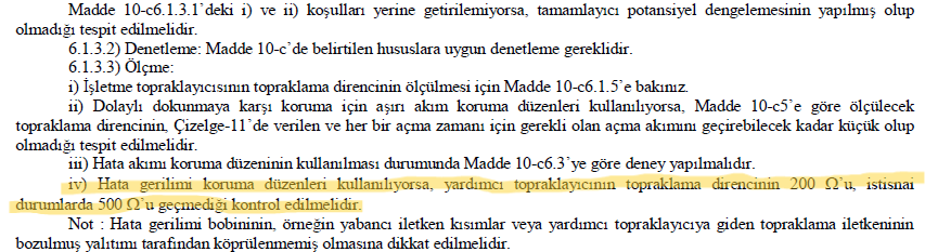

dostlar, konunun 27. mesajında paylaştığım topraklamalar yönetmeliğinin ilgili kısmında geçen 200 ohm değeri ''hata gerilimi koruma aygıtları'' bağlamında verilmiş bi değer. meslek hayatımda bu tür aygıtlarla hiç karşılaşmadım. ilgili aygıtlarda referans için ayrı bi toprak elektrodu kullanılıyormuş. yani bu aygıt koruyacağı cihaz veya makinenin gövdesi ile elektrottan referans alıyor. yani, ana topraklayıcıya bi atıf yok. ayrıca birleşik krallık topraklama yönetmeliğinde 200 ohm diye bi sınır değer mevcut. ilgili maddeyi okumayanlar, okuyup anlamayanlar ya da okuyup yanlış anlayanlar ile biraz literatür karıştırmış olanlar 200 ohm efsanesini yaratmışlar. bazı yerlerde o kadar yerleşmiş ki hakikatle bile aşmanın imkanı kalmamış. topraklamalar yönetmeliğinde 50V, 30mA için verilen sınır değer 1666 ohm'dur. pratikte bu değer gerçekten çok yüksek. bence de bi sınır değeri olmalı ama 1666 ohm'a göre 200 ohm'un daha evla olduğunu düşünüyorum. ha bi de 2 ve 5 ohm ekolleri var onların hikayeleri de farklı.

Hocam 1666 ohm en üst sınır zaten malum. 50v için 0.03A değerinde açma sağlayabilecek en üst sınır 1666 olabilir anlamında.
evet, ben de öyle anlıyorum. net olarak bi sınır değeri verilmezse 50V, 30mA'da, 1666 ohm sınır topraklama direnci olur ne yazık ki. ve korkarım birileri çivi ve inşaat teliyle topraklama yapmaya kalkar. yalan yanlış olsa da 2, 5 ve 200 ohm gibi değerler apaçileri tutuyor.
''Çizelge-12 Hata akımı koruma düzenlerinin anma hata akımı In ve işletme elemanlarının gövdelerinde ölçülen izin verilen en büyük topraklama direnci RA''
Aslında çizelge 12'de üst sınır ibaresiyle sınır net çizilmiş. Bu değerin altında kabul, üstü yok diyor.
Apaçi dansı için yapacak bir şey yok. Biz vals ile devam edeceğiz. :)
