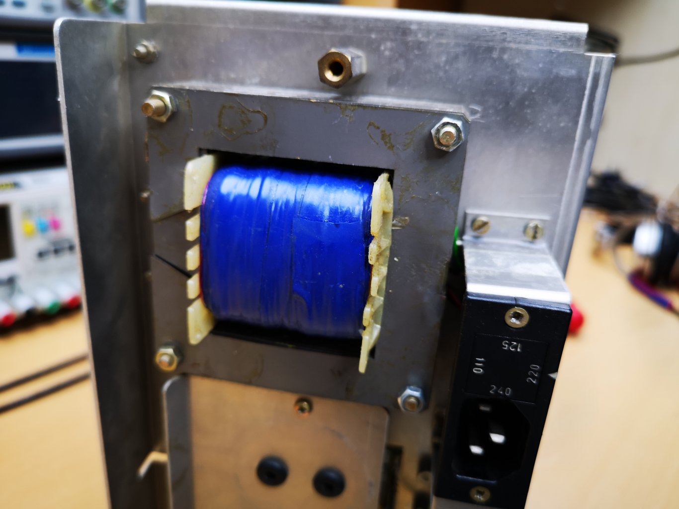

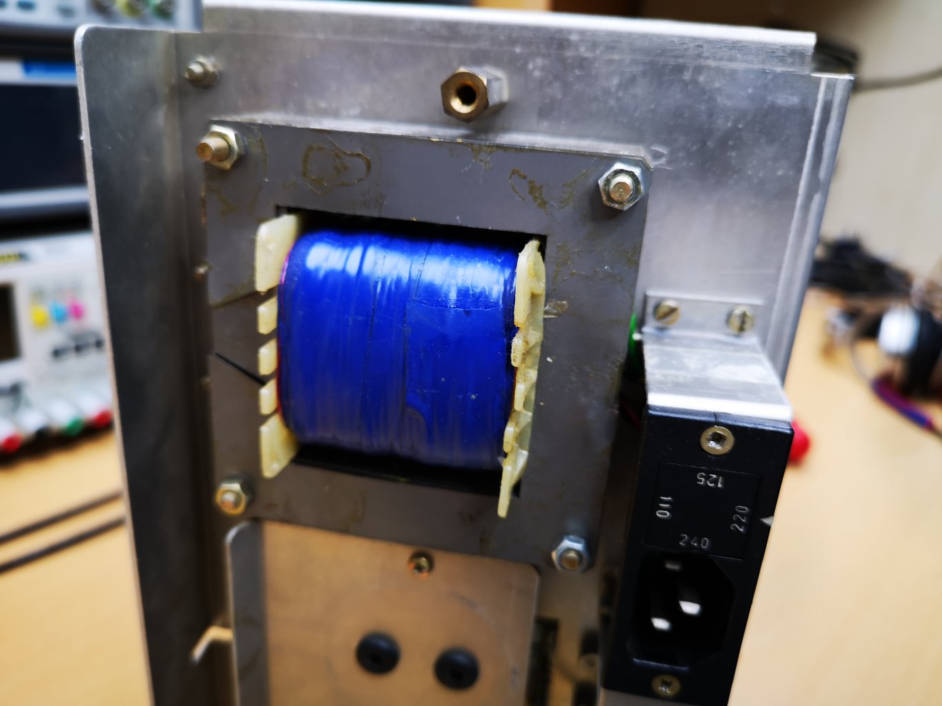

Trafonun görünüşü de tuhaf yalnız. Üzerinde normal bildiğimiz elektrikçi bandı sarılı :)
Acaba trafo arızalı idi de birisi bunu tekrar sarmaya mı çalıştı?
Evet trafonun kendi içinde bir izolasyon sorunu var. Birkaç tane sargı söktüm şimdi ısınmıyor artık. Ama ona rağmen gene sargı voltajları düşük. Bunu birisi tekrar sarmaya çalışmış sarılmayınca da öyle bırakmış. Trafoyu tutan dört civata da gevşek :)
Bunu EKA trafoya sardırırız Gökhan. Ama tam olarak her sargının akımı ne onları belirlemek lazım. Mevcut trafoyu gönderip mevcut tele göre de sardırılabilir, ama orijinal trafo değil artık, o yüzden mevcut teller de yanlış olabilir.
Bunu EKA trafoya sardırırız Gökhan. Ama tam olarak her sargının akımı ne onları belirlemek lazım. Mevcut trafoyu gönderim mevcut tele göre de sardırılabilir, ama orijinal trafo değil artık, o yüzden mevcut teller de yanlış olabilir.
Abi dökümanın da yazmaz mı? Nasıl belirleyeceğiz akımları nı?
Yani asılında tel kalınlığı akımı belirlediğine göre aynı kalınlıkta tel ile gerekli voltaj kadar sardırsak yeterli olur. Burada önemli olan trafoyla daha önce uğraşan kişinin orjinal tel ile mi uğraştığı yoksa orjinalleri söküp kendi kafasına göre bir tel ile sarmış olabilir mi?
Belki bunun cevabını @uyesercan biliyor olabilir.
Dokümanda sadece trafonun toplam gücü belirtilmiş. Ama kabaca belirleriz her çıkışın ne kadar olması gerektiğini. Orada sorun çıkmaz da, yeni trafonun yerine tam olarak oturması için, en azından mekanik olarak ölçü alabilmeleri için gene eskisini göndermemiz lazım.
Trafoyu tamamen çıkardım. Kesin olarak bu trafoyu birisi taciz etmiş :D
