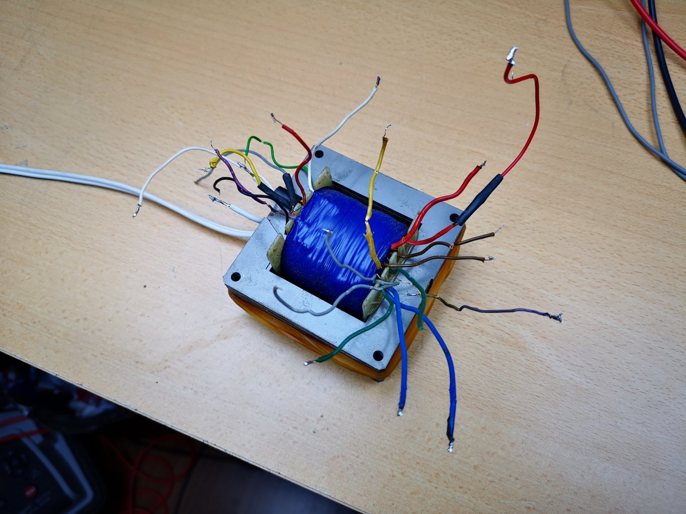

Tüm voltajları ölçtüm. 8 çıkış voltajından sadece 2 si doğru diğerleri tamamen yanlış :oops:
141V olması gereken yer 82V
121V olması gereken yer 67V
7.8V olması gereken yer 8V
15V olması gereken yer 11.9V
26.5V olması gereken yer 12V
471V olması gereken yer 80V
6.3V olması gereken yer 6.3V
31V olması gereken yer hiç yok, çünkü oradaki sekonder teli ortalıklarda yok :D
Yani birisi bu trafoyu tamir etmeye çalışmış ama sonra işin düşündüğünden daha zor olduğuna karar verip bırakmış. Hakkaten böyle bir trafoyu elle sarmak çok zor. Hem tel ince, hem de muntazam sarılmazsa tel fazla yer kaplar ve yerine sığmaz. Ama gene de tamir etmeye çalışanın azmini takdir ettim, en azından denemiş ve kesin olarak da birşeyler öğrenmiş :)
Şimdi bu trafoyu EKA Trafo 100 TL gibi bir fiyata sarar diye tahmin ediyorum. Ama biz özel ölçüde istiyoruz tam yerine sığması için. İşte bundan dolayı maliyet artabilir. Bunu Evliya bey'e bir resmini atayım bakalım ne diyecek.
Ha bir de izolasyon ölçümlerini yaptım sekonderlerin. Bizim azimli eleman o konuda başarılı olmuş. Sekonderler arasındaki izolasyon çok iyi :D

Bu kadarcık trafoya o kadar voltajı nasıl sığdırmışlar :D
Burada önemli olan trafoyla daha önce uğraşan kişinin orjinal tel ile mi uğraştığı yoksa orjinalleri söküp kendi kafasına göre bir tel ile sarmış olabilir mi?
Belki bunun cevabını @uyesercan biliyor olabilir.
Daha önce kim işlem yaptı bilmiyorum. Benim elime geçtiğinde de bu haldeydi. Ölçümleri yapacaktım ama o sıra diğer osiloskop ile uğraştığımdan buna vakit ayıramadım. Bu arada biraz ısındıktan sonra kapatma tuşuna basınca (karanlık ortamda gözleniyor) ekrana ufak bir çizgi geliyor. Onu da tesadüfen ışıkları kapattığımda cihazı kapatmayı unutunca fark ettim. Sanki besleme (trafo) düzeltildikten sonra çok sorunu kalmayacak gibi.

Sağol bu güzel teklif için Furkan :) Voltaj değerlerini biliyoruz da, sargıları akımlarını belirlememiz lazım. Yüksek voltaj sargıları çok düşük akımlı olacaktır. En büyük akımı 5V ve 24V sargılarına ayırmamız lazım diye düşünüyorum. Trafonun kendisini gönderip bu boyutlara sığabilecek en yüksek akımı istiyoruz 5V ve 24V tan diyeceğim :D
Bendeki servis manual de kalibrasyon sayfası silik. Araştırırken daha iyisini buldum.
Bu arada araştırınca bu osiloskop ile ilgili herkes yana yakıla trafo arıyor :p Demekki yaygın bir problem.
Genelde 471V luk sargıda dahili kısa devre oluştuğunu ve bunun da trafonun ısınmasına neden olduğu belirtiliyor. Muhtemelen bunun trafosunda da bu sorun vardı ve o sargıya ulaşmak için diğer sargılar da söküldü, sonra da toparlanamadı :D
Trafo akımı için sargıların capları bize bilgi verebilir. sonuçta bu trafo kücük ve bu kadar voltaj sığıyor ise kesin akım değerleri sınırdadır diye düşünüyorum. ayrıca bendeki trafo orjinal ise sargıların çaplarına göre sarılması yeter diye düşünüyorum ? yoksa yanlış mı düşünüyorum.
Trafo orijinal ise dediğin doğru. Ama trafo değiştirilmiş. Sargılar sökülüp tekrar sarılmış. Hangilerini söktü, söktüğünü aynı çapta mı sardı bilmiyoruz.
Bir de trafocuya "al bunun aynısını yap" dersen, bu ilave işçilik olur. Adam trafoyu sökecek, telleri mikrometre ile ölçecek, hangi voltaja hangi tel beliryecek falan filan. Normal prosedürün dışına çıkıyor, daha fazla zaman harcıyor olacak ve bunun da bir karşılığı olacak.
